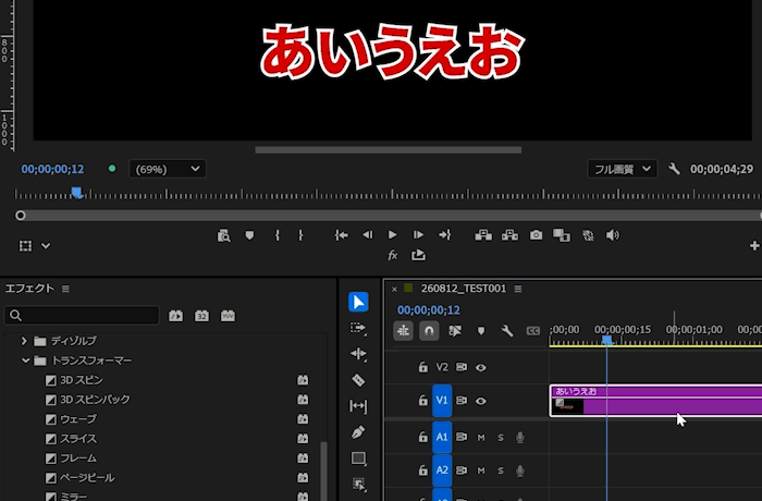

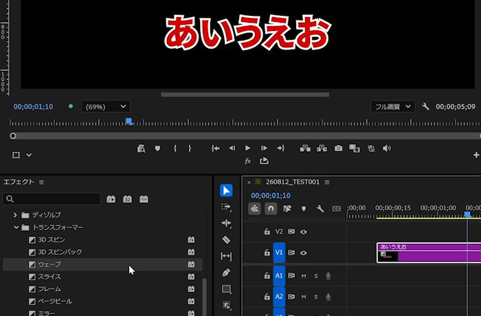

    おそらく……、
    >添付画像が、現在作成しているトランジションの状態です。
    この画像が添付されていないことで、皆さんの返信に迷いが生じている状況ではないかな?と思います。差し支えございませんでしたら、改めて返信にて現状の画像を添付して頂くことで、より的確な情報が集まりやすくなるのではないかなと思います。
    ちなみに、私の中では下記GIF動画のような使い方をされているのではないかなと想像しておりました。
    このGIF動画は、操作の内容が分かりやすいようショートカットは使用せずゆっくり操作していますが、クリップのカットはショートカットで行うことで多少手早くなると思います。
    ただ、上記のGIF動画のような使い方だと仮定しますと、
    >3. 2つのクリップをネストする
    >4. ネストしたクリップの前半にある不要な部分をカットする
    この操作に疑問が生じますため、やはりこのあたり現状の画像を添付して頂くことで、より状況がクリアになるのではないかなと思っています。
    ちなみに、多分違うとは思いますものの「前半にある不要な部分をカット」とお書きいただいている点からちょっとだけ気になったのですが、下記GIF動画のようにクリップ単体の端にトランジションを入れる、ということではないですよね?

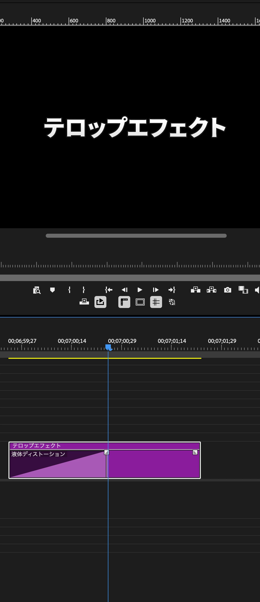

    Ckunさまの2つ目のGIF画像を見せていただき、ハッといたしました。まさに私が知りたかったのはこの挙動です!

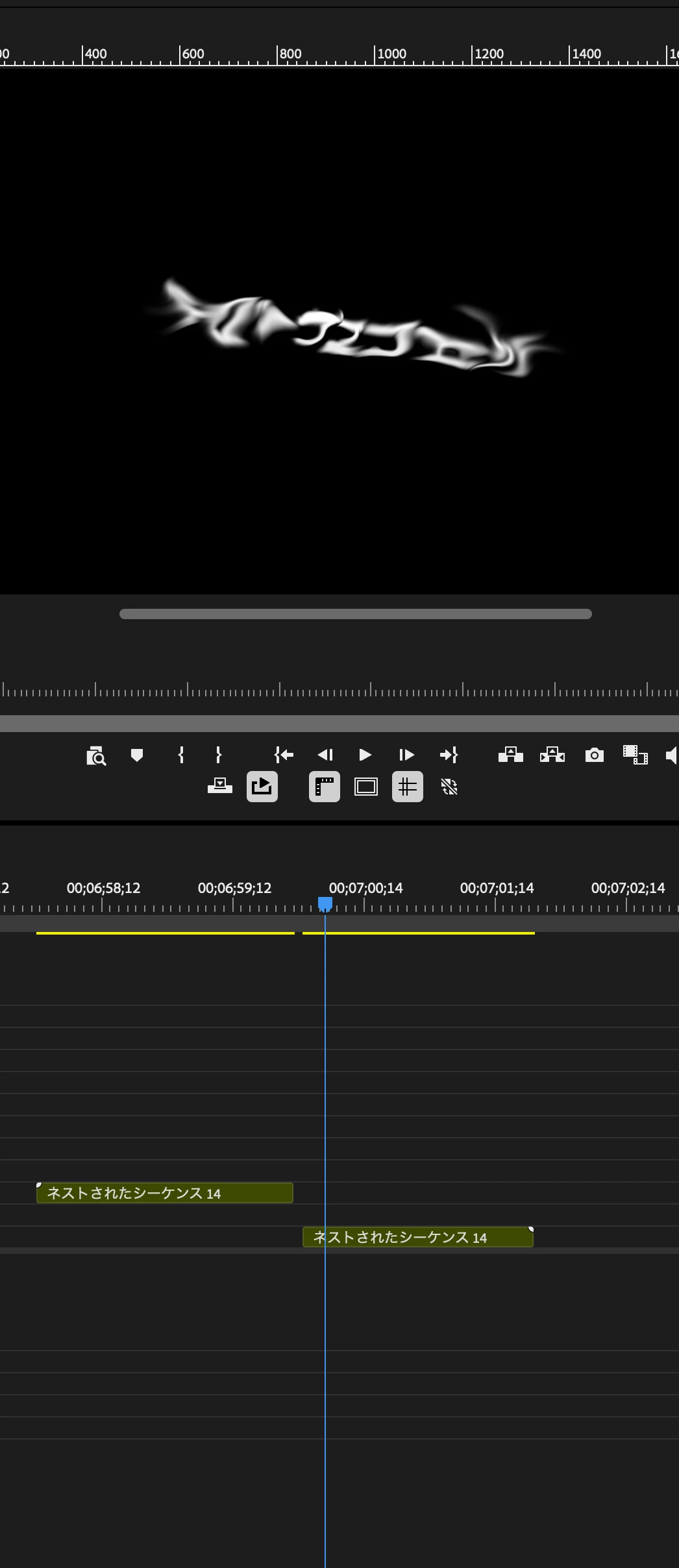

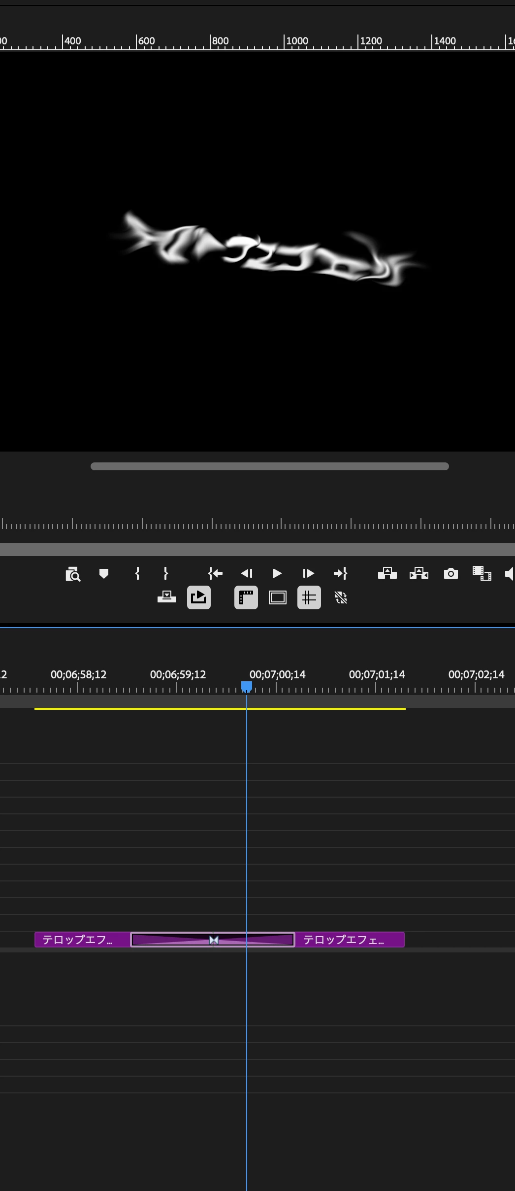

    状況が伝わるよう、画像を3枚添付させていただきます。
    ・画像1枚目(image_9.png):教わった通り、分割していない1つのテロップクリップの先頭に直接トランジションを配置できた状態
    ・画像2、3枚目(image_7.png, image_8.png):これまで「2つのクリップの繋ぎ目にしか適用できない」と思い込み、わざわざ分割・ネストして不要部分をカットしていた状態
    クリップの先頭(イン点)に直接ドラッグ&ドロップするだけで一発適用できることを確認いたしました。まさに理想通りの運用です!

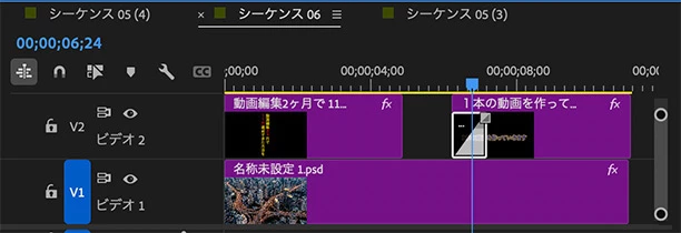

    August 11, 2026
    FilmImpactのプラグインは所有していないのですが、
    Premiereの現行バージョンでは従来の標準エフェクトがFilmimpactのエフェクトに置き換わっているようなので、新しい標準トランジションをプリセットに保存して下図のように1つのクリップの先頭に追加するとトランジションが適用されていました。

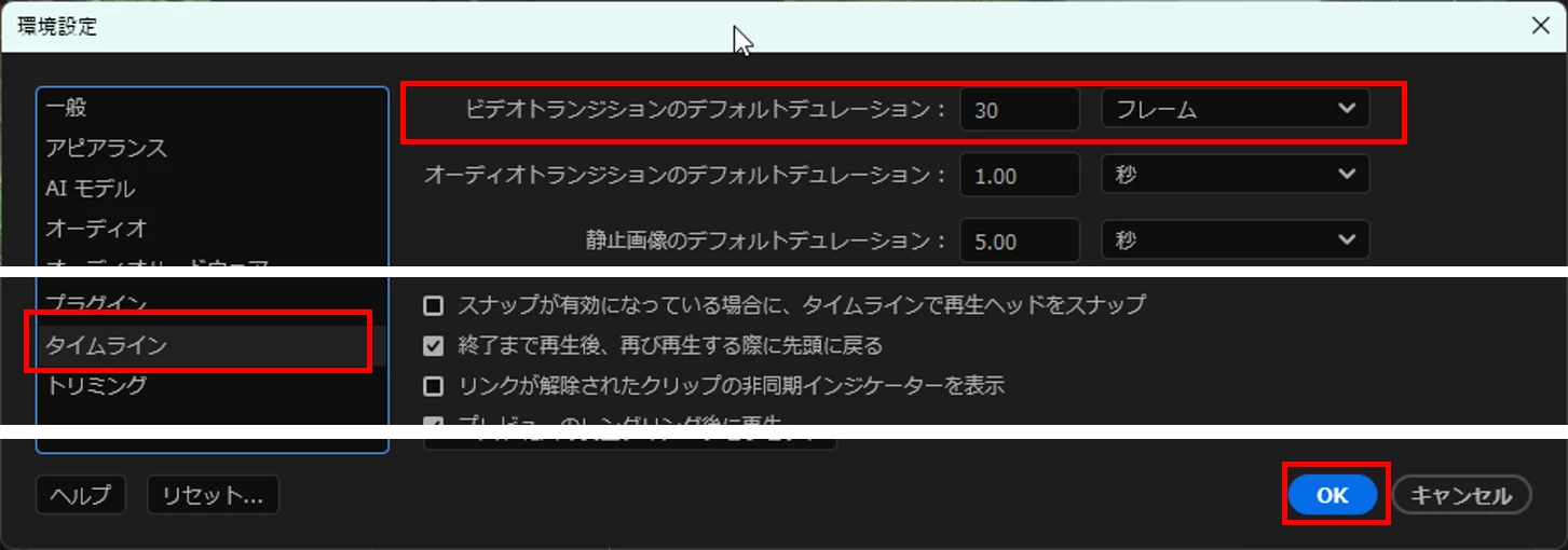

    >FilmImpactの仕様上、トランジション枠のものを単一クリップへ直接ドロップしてエフェクトのように機能させるのは構造上不可能という認識で正しいでしょうか?
    トランジションは、「環境設定」の「タイムライン」の設定時間で適用されますので、長すぎる、または短すぎる場合は、トランジション枠の端を摘まんでドラッグして短くする、または長くする必要があります。
    トランジションの初期設定値を変更する場合は、「環境設定」の「タイムライン」ペインを開き「ビデオトランジションのデフォルトデュレーション」で変更できます。

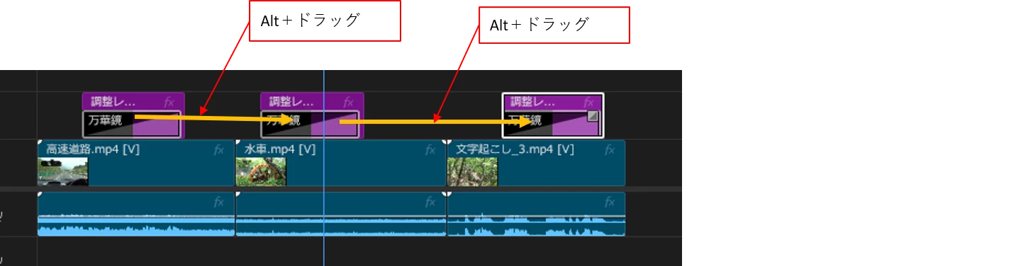

    また、例えばトランジションを適用した調整レイヤーを他のクリップに適用するには「Alt」キーを押しながらドラッグする方法もあります。

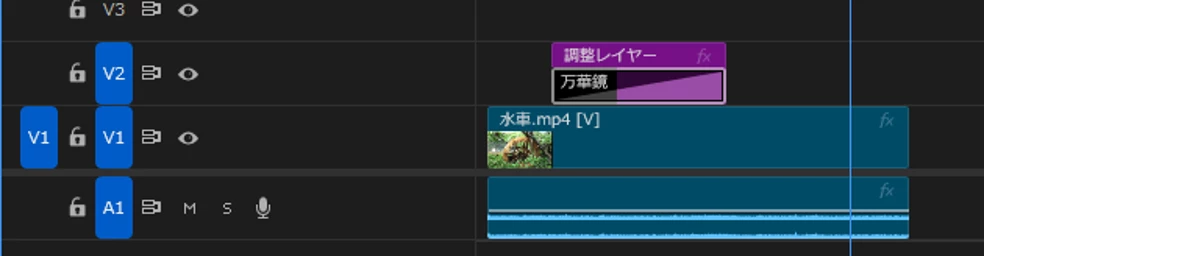

    もしかしたら、クリップの途中にFilm Impact製基本の自作トランジションを適用したいということでしょうか。
    その場合でしたら、調整レイヤーをクリップの上に必要な時間で配置しトランジションを適用する方法はいかがでしょうか。
