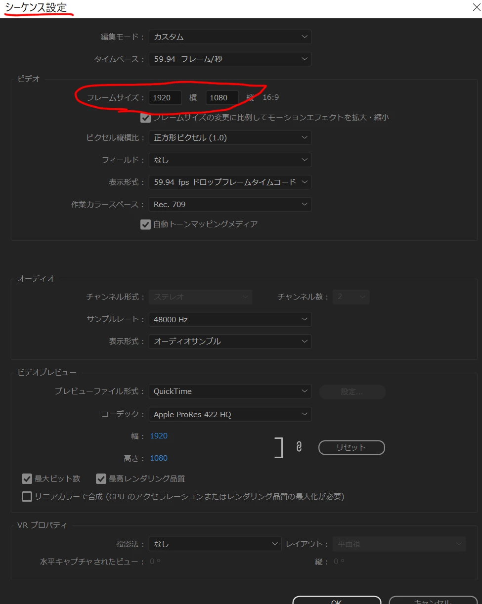

    まず書き出しの前に、一応念のためシーケンスの設定がGoProで撮影して頂いた1080pの素材と同じフレームサイズ・フレームレート(タイムベース)になっているか、ご確認いただければと思います。

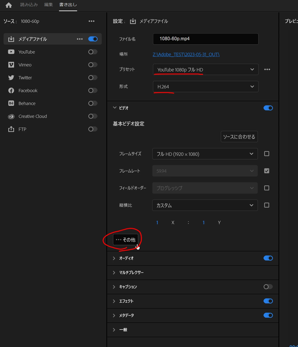

    次に、書き出し設定でビットレートを変更する方法ですが、こちらの画像中赤丸部分を押していただくことで、様々な設定項目が出てきます。

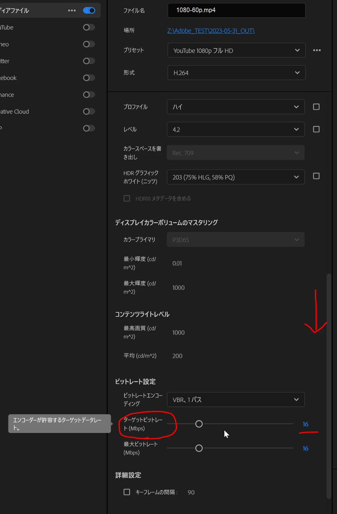

    下の方にスクロールしますと、「ターゲットビットレート」が出てきますので、こちらにビットレートの数値を設定します。

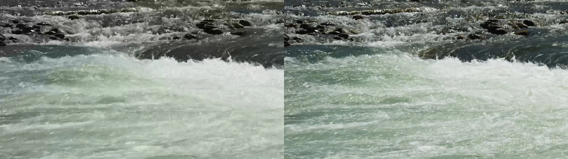

    全く同じ映像(1080p 59.94fps)を4Mbpsと32Mbpsで書き出して、同一のフレームを比較した画像がこちらです。
    50%に縮小しているので劣化の具合が少しわかりにくいですが、左が4Mbpsで右が32Mbpsのものでして、4Mbpsの方は圧縮により解像度が大幅に低下しています。

    エンコード設定の部分ですが、「パフォーマンス」がハードウェアエンコーディングになっている場合、ソフトウェアエンコーディングに変更することで画質が改善されるケースもあります。

    シーケンス設定は問題なさそうでした。
