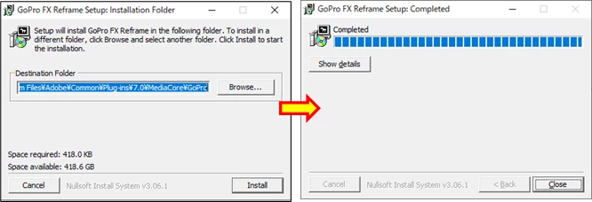

私のはWindows版ですが、
exeファイルをダブルクリックすると、インストール画面になりますので、「Install」をクリックしてインストールを開始し、終了したら「Close」をクリックして終了します。

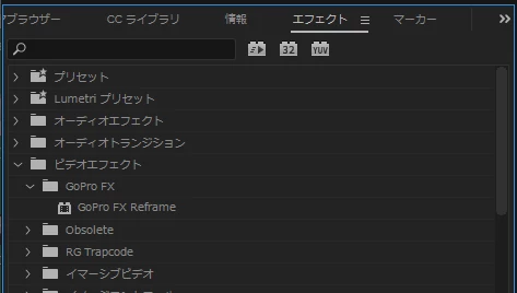

Premiere Proを再起動すると、「GoPro FX」が下図のように入っています。

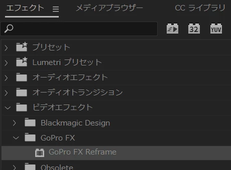

一応、念のための確認ですが、「ダウンロード」後、「インストール」はなさっていますでしょうか。
インストールされていますと、Premiere Proのエフェクトの「ビデオエフェクト」の中に「GoPro FX」というフォルダができ、その中にGoPro FX Reframeというエフェクトが入っていると思います。
「GoPro FX」というフォルダはあるけれども中身が空の場合は、エフェクトウィンドウ上部のYUVや32というボタン計3つのどれかが押されている可能性があると思います。

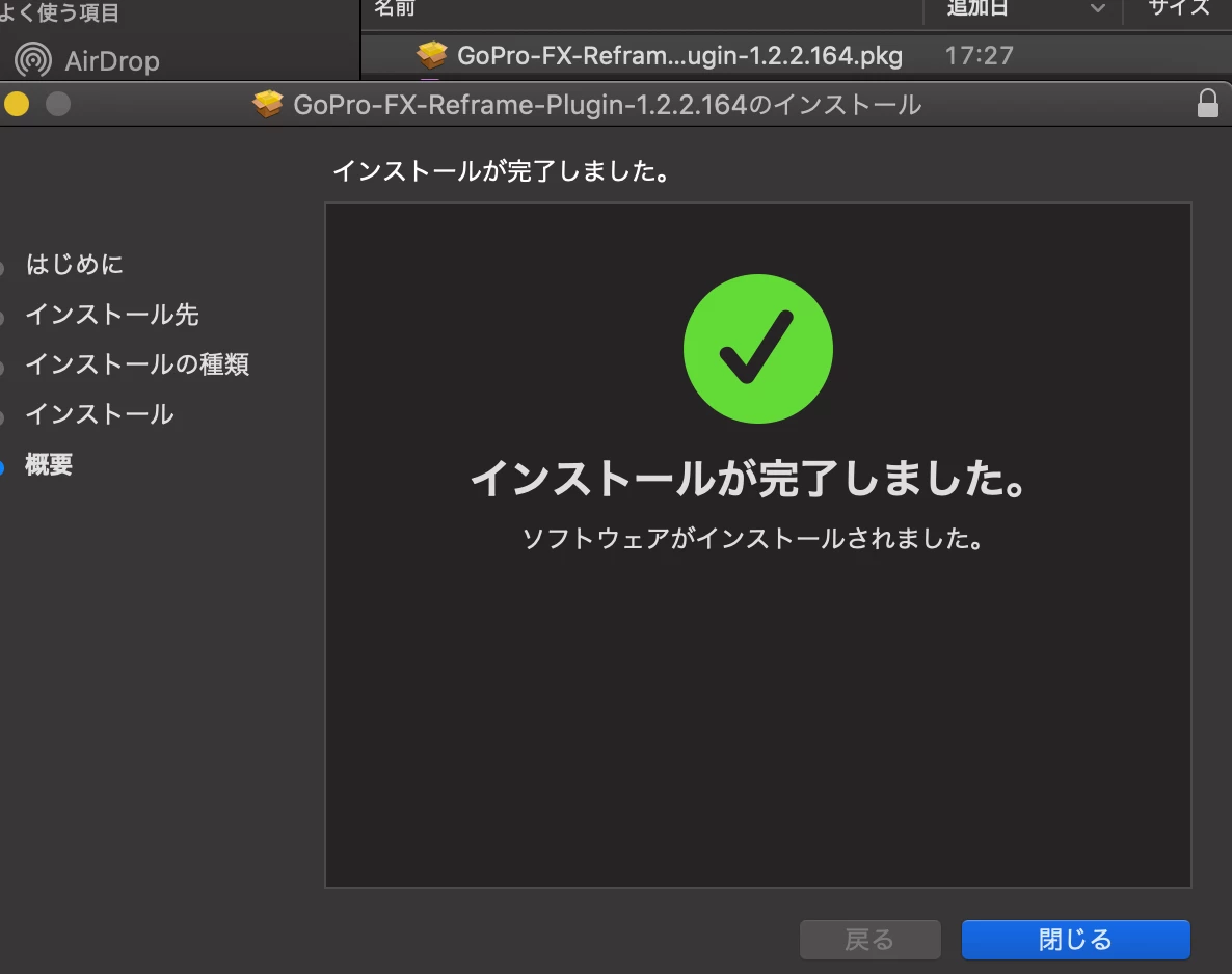

Ckun様
何度かダウンロードし、インストールも完了はしているのですがエフェクトに出てこない感じです。

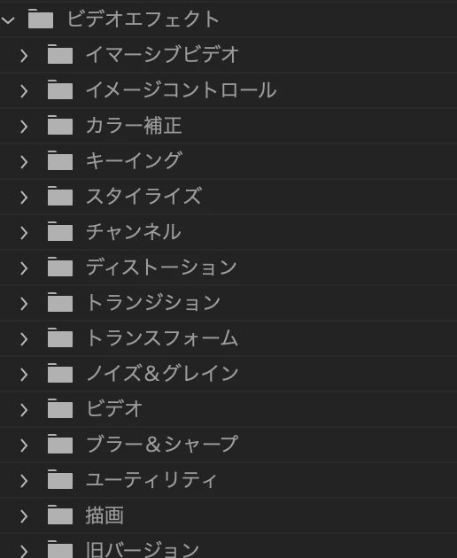

Oct 20, 2021 9:02 AM UTC
添付していただいた画像を拝見しますと、Macをお使いのようですね。
私の手元の環境はWindowsでしたので、Macでは試しておりませんでした。
GoPro FX ReframeはM1 Macをサポートしているようなので最新のMacでも使えると思うのですが、起動しているバイナリ(Rosetta 2経由でIntel版を動かしているなど)によっては読み込まれないかもしれないので、もしM1 Macをお使いでしたら確認していただくと解決につながるかもしれません。
