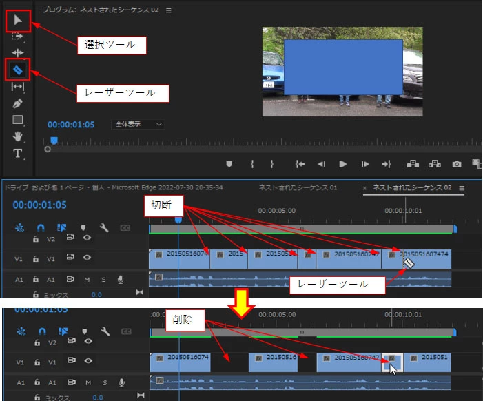

・長時間ある動画データの一部を切り抜いて素材にしたい
オーディオクリップは分割しない方法で説明します。
◆切り抜きたいクリップを削除する方法
この方法はビデオクリップがバラバラになります。
①「選択ツール」をクリックし、動画クリップの上で右クリックし、開いたコンテキストメニューから「リンク解除」を選択します。この操作はビデオクリップのみを切断するために行います。
②「レーザーツール」をクリックし、ビデオトラックの切り抜きたい位置でクリックして切断します(下上図)。
③「選択ツール」をクリックし、切り抜きたいクリップを選択して「Del」キーを押すと、切り抜きたいクリップが削除されます(下下図)。
※ビデオクリップとオーディオクリップの再リンクは、ビデオクリップの任意の1個とオーディオクリップとで再リンクできます。再リンクは、例えばオーディオクリップを選択し、次に「Shift」キーを押しながら任意のビデオクリップの上で右クリックし開いたコンテキストメニューから「リンク」を選択します。

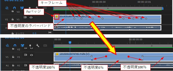

◆不透明度を「0%」にする方法
この方法はビデオ出力を0%にし、映像を出力しません。また、クリップはバラバラになりません。
①ビデオクリップの「Fxバッジ」を右クリックし、開いたコンテキストメニューから「不透明度」→「不透明度」と選択し、不透明度のラバーバンドを表示します。初期値は不透明度「100%」になっています。
②ラバーバンド上に、まず切り抜く位置両端にキーフレームを作成し、次にその内側の任意の位置に2個のキーフレームを作成します(下上図)。
③内側の任意の位置の2個のキーフレームを不透明度「0%」に下げると同時に、切り抜く位置両端のキーフレームの1フレーム隣にドラッグして移動します(下下図)。この作業時はタイムラインの目盛をズームインするとやりやすいです。

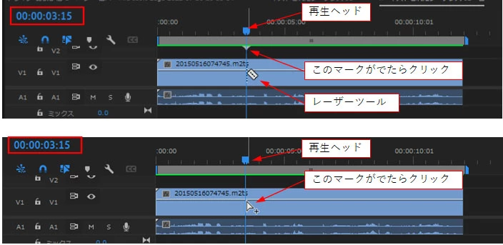

・切り抜きたい箇所の時間を指定して切り抜きたい
①クリップは選択しない状態で、タイムコード入力部を選択し時間を入力します。例えば3秒15フレームの場合は「315」と数値を連打しますと、セミにコロンまたはコロンは自動的に入力されます。(例;2時間15分20秒10フレーム→「2152010」と連打、この方法はアドビのビデオソフト関係では共通仕様です。)
入力した時間を「Enter」キーを押して確定すると、「再生ヘッド」がその時間に移動します。
②再生ヘッドの位置で、「レーザーツール」で切断したり(下上図)、キーフレームを打ったりします(下下図)。

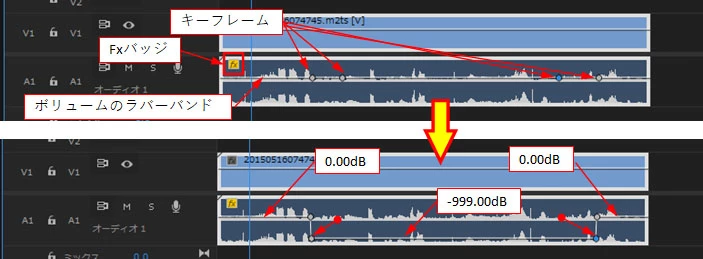

◆中間部のボリュームをゼロにする方法
この方法は中間部のボリュームをゼロにし、音声を出力しません。また、クリップはバラバラになりません。
①オーディオクリップの「Fxバッジ」を右クリックし、開いたコンテキストメニューから「ボリューム」→「レベル」と選択し、ボリュームのラバーバンドを表示します。初期値はボリューム「0.00 dB」になっています。
②ラバーバンド上に、先に説明した内容と同様に4個キーフレームを作成します(下上図)。
③内側の2個のキーフレームをボリューム「-999.00 dB」に下げると同時に、切り抜く位置両端のキーフレームの1フレーム隣にドラッグして移動します(下下図)。この作業時はタイムラインの目盛をズームインするとやりやすいです。

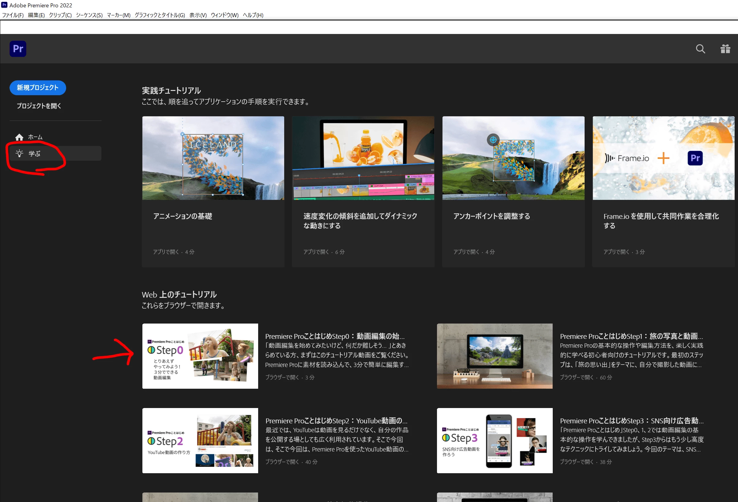

おそらく、下記リンク先の動画をご覧いただくと分かりやすいのではないかと思います。
Premiere ProことはじめStep0:動画編集の始め方を解説 (https://helpx.adobe.com/)
Trp01Author
August 4, 2022
公式から見れる動画、まだここまで見れていなかったのでリンク有難かったです。
ありがとうございます。
Ckun
August 4, 2022
ちなみにですが、これら公式のチュートリアルは、Premiere Proのアプリ内からもアクセスできます。
添付画像のように、「学ぶ」というボタンを押下しますと色々な項目が出てきます。今回ご紹介した動画は、矢印で示した一番最初のチュートリアルです。
