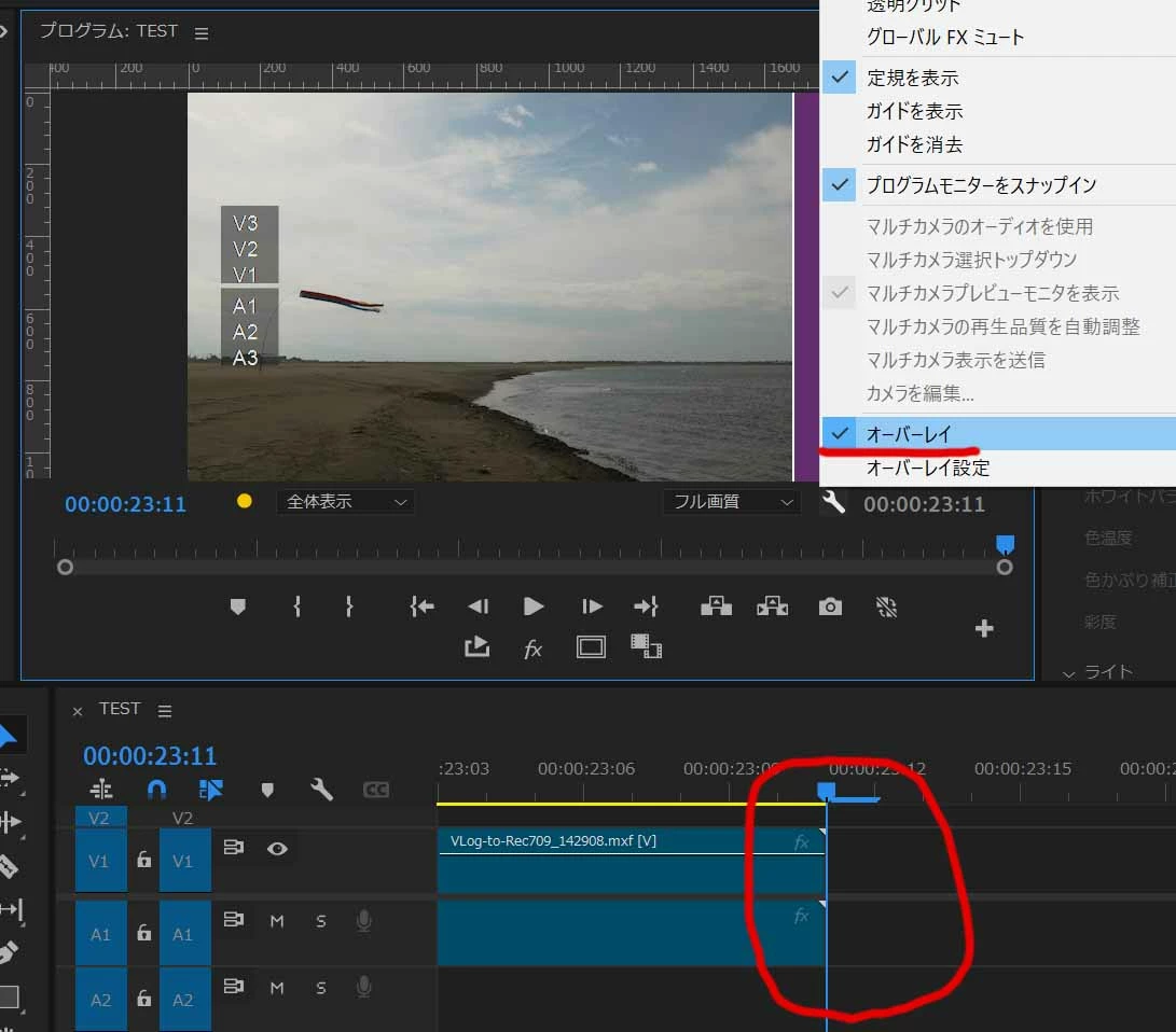

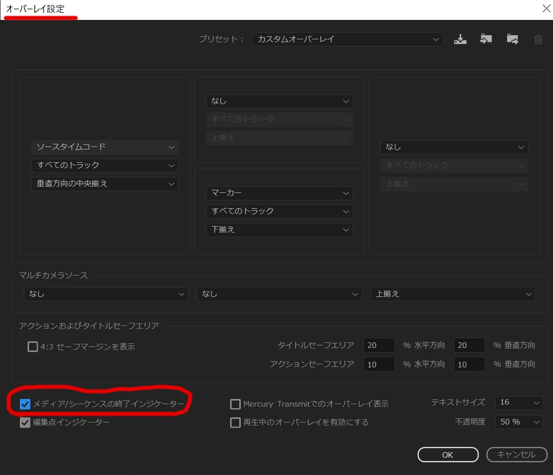

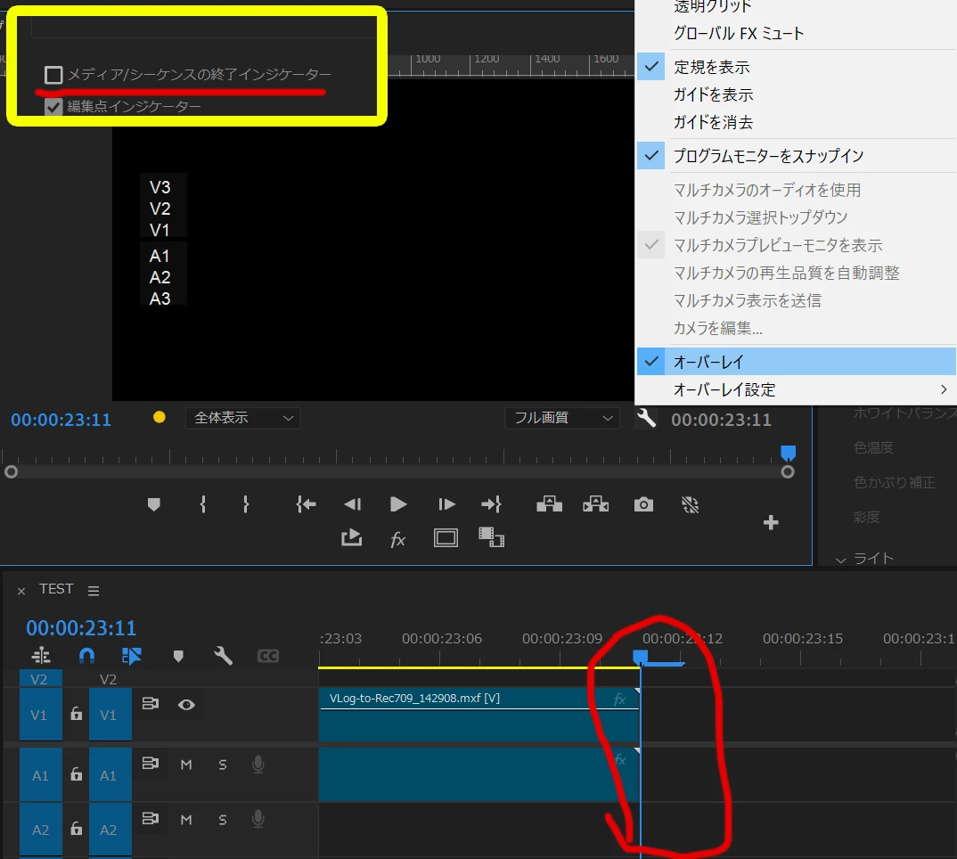

シーケンスを最後まで再生したときの挙動かと思うのですが、再生が終わった後に「黒」になるか「ラストフレーム」になるか、ランダムに変わる状況でしょうか。
もしランダムではなかった場合、「オーバーレイの表示をONにしているかOFFにしているか」というような違いはございませんでしょうか。

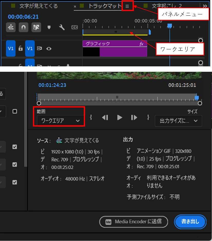

タイムラインを書き出す範囲は、初期設定ではタイムコード部の下にある「ワークエリア」で指定し、「書き出し」モードの「範囲;ワークエリア」に設定します。
*「ワークエリアバー」が表示されていない場合は、シーケンスの「パネルメニュー」から「ワークエリアバー」を選択します。
*「ワークエリア」はたいてい「再右端のクリップの右端迄の範囲が自動的に設定されています。
*「ワークリア」内をダブルクリックしても設定できます。
*「ワークエリア」の代わりに「イン点・アウト点」でも設定できます。

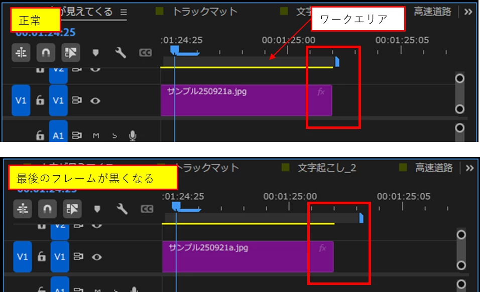

◆最後のフレームが黒くなることがあり、
書き出す場合は、タイムラインの右端のクリップの右端付近をズームインし、ワークエリアの設定範囲、フェードアウトの終了位置等を確認することをお勧めします。
①「ワークエリア」の右端がクリップの右端より先にある。
この場合最後の1フレームが黒くなります。
②フェードアウトをかけたとき、フェードアウトの最後がクリップの右端より前にある。
この場合も最後の1フレームが黒くなります。
