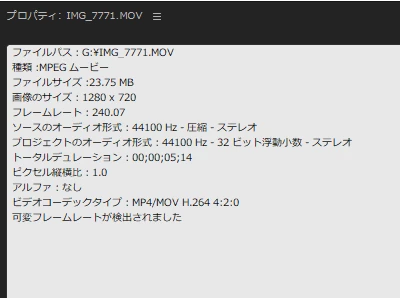

150kwさんの方法は私もよく使います、配置するシーケンスのfpsを下回らない倍率であれば、違和感がないスローモーションになります。
私の場合はWindowsですが、特に専用のツールやiTunesなどは使わずiPhoneにUSBをつないで直接コピーしています。 
(使うのは映像映像ファイルのみですが、AAEも念の為一緒に読み込んでいます)
下記はiPhoneで撮影したスローモーションファイルをPrに読み込んだ際のプロパティになります。
ファイルはちゃんと240fpsになっているかと思います。

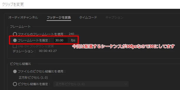

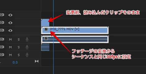

スローモーションとして扱う場合は他の方法もあり、
プロジェクトパネル内で該当のクリップを
「右クリックし/変換/フッテージを変換」
を選びフレームレートを指定に配置するシーケンスのfpsを入力すると自動的に配置するfpsに沿ったデュレーションになります。
下記はフッテージの変換でシーケンスのfpsに合わせたクリップと、
読み込んだままのクリップでどれくらいデュレーションが異なるかの参考にしていただければー

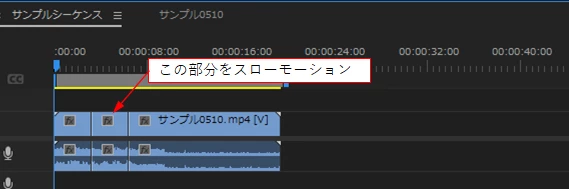

①30fpsのシーケンスを作成し、240fpsの映像素材を取り込みます。
②スローモーションにする部分を「レーザーツール」でカットします。

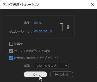

③カットした部分を選択し、メニューの「クリップ」→「速度・デュレーション」を選択して開いた「速度・デュレーション」ウィンドウで、「速度」はスローモーションにする%を入力し(50%なら1/2スローモーション)、「オーディオのピッチを維持」にチェックを入れると、音程は同じままとなります。「変更後に後続のクリップをシフト」にチェックを入れると、後続のクリップが、スローモーションで伸びた分右へ移動します。
最後に「OK」をクリックします。

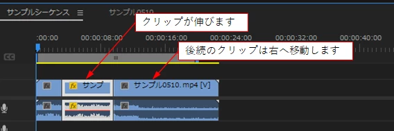

④すると、スローモーションにしたクリップは伸び、後続のクリップは右へ移動します。

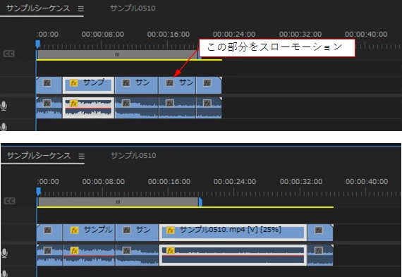

⑤さらにスローモーションする部分がある場合は、同じように行います。

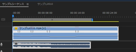

※別方法としてタイムリマップを使用する方法もありますが、こちらは音声は速度変化せず元のままですので、スローモーション映像で音声を使用する場合は向かないです。
