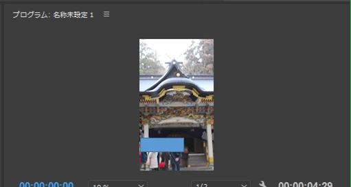

①プログラムモニターには下図のように表示されているのではと思います。
これはシーケンス設定を自動で行ったからだと思います(映像を「タイムライン」パネルにドラッグ&ドロップした)。

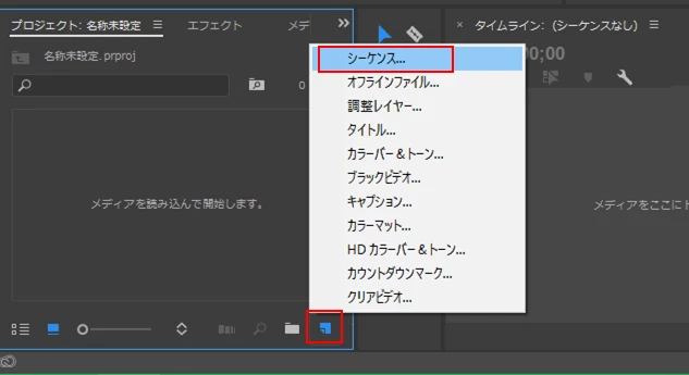

②このような場合は、シーケンス設定を手動で行う必要があります。
Premiere Proを起動してから、「プロジェクト」パネルの「新規項目」(右下にあります)を左クリックし、開いたメニューから「シーケンス」を選択します。

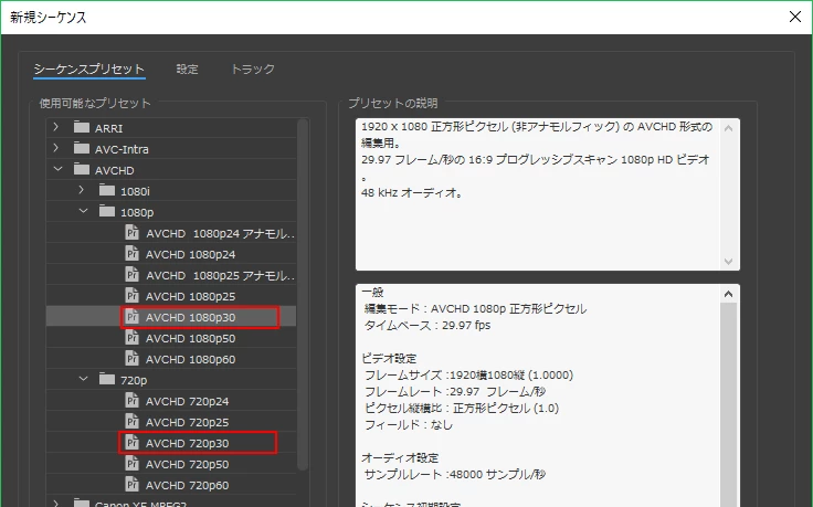

③「新規シーケンス」ウィンドウの「使用可能なプリセット」で「AVCHD 1080p30」または「AVCHD 720p30」を選択します。たぶん後者のほうがうまくいくような気がします。

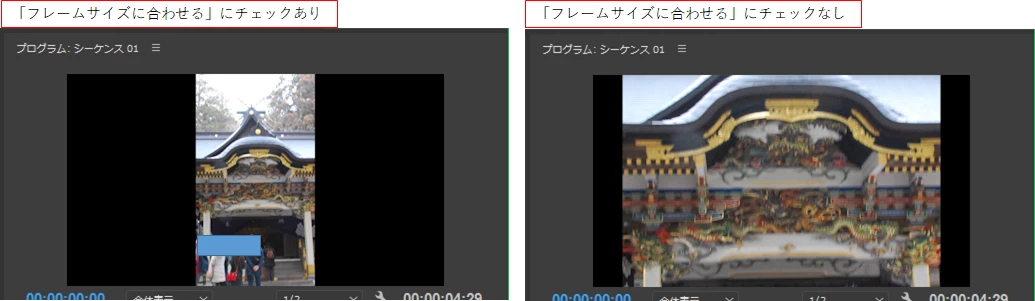

④動画を「プロジェクト」パネルに読み込み、ビデオトラックに配置すると、下図のように表示されると思います。
動画クリップの上で右クリックし、開いたコンテキストメニューの「フレームサイズに合わせる」にチェックが入っていると、左図のようになります。ここではチェックを外します。

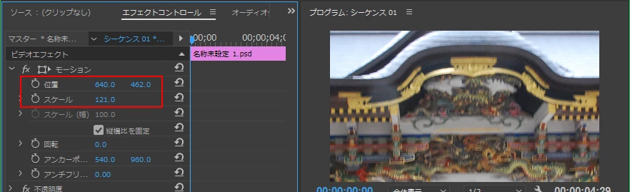

⑤動画クリップを選択して、「エフェクトコントロール」パネルを開き、「位置」と「スケール」パラメーターで位置移動と拡大縮小を行います。「位置」の左側数値で左右方向、右側数値で上下方向が動きます。
※拡大率を大きくすると、ボケますからあまり拡大しないようにしましょう。
