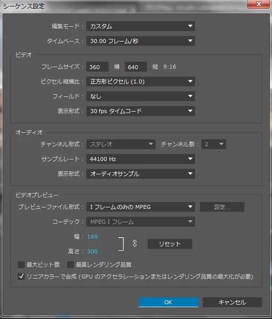

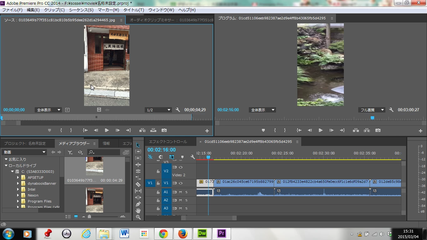

    ①720 x 1280です。シーケンスの設定内容は以下の通りです。
    ②Youtube 720p HDで書き出すつもりです。
    情報提供有難うございます。お蔭で、原因が分かりました。
    原因はiphoneで撮影した動画とPremiere Proのシーケンスサイズの縦横比が同じだったということです。
    それからシーケンスのサイズが360×640pixelですから、720P(1280×720pixel)で書き出すと、画質が相当劣化すると思います。
    で、次のようにすることを提案します。試して頂けますか。

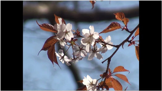

    ①iphoneで撮影した動画です。
    ②Premiere Proのシーケンスをプリセットの「AVCHD 720P30」に設定し、これに動画を読み込みタイムラインに配置します。
    ⇒動画の高さ方向の上下が切り取られた状態で表示されます。
    ③動画クリップを右クリックし、開いたコンテキストメニューから「フレームサイズに合わせる」を選択します。
    ⇒動画の高さ方向がフレームサイズ(720pixel)に合います。
    ④動画クリップを選択し、エフェクトコントロールパネルのモーションの「スケール(幅)」の数値を増やせば、幅方向が拡大します。
    幅方向を2~3倍も拡大すると、画質劣化が起きると思いますが、大丈夫ですか。それから人物などの場合は太って見えてしまいますよ。

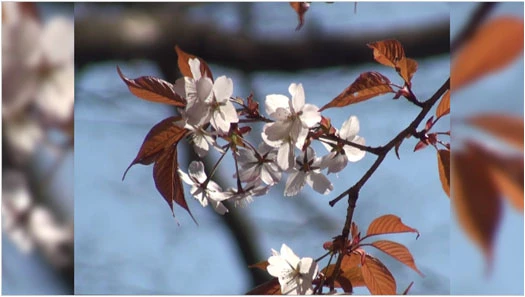

    ②拡大にも限度(私的には120%くらい?)があり、拡大しすぎると映像がぼけます。するとどうしてもフレームの左右端に黒帯が入ります。少しでも見栄えを良くするには、次のような方法をとると良いです。
    拡大にも限度があり、左右端に黒帯が入ります
    【対策1】 動画クリップはVideo2トラックに配置し、Video1トラックにタイトラー等で作成した背景色のクリップを配置します。これでも少しは見栄えがよくなります。
    【対策2】 同じ動画クリップをVideo1とVideo2トラックに時間軸を同じにして配置し、Video1トラックの動画クリップにモーションの「スケール」を適用して拡大し、続いてエフェクトパネルのビデオエフェクト→ブラー&シャープ→ブラー(ガウス)を適用し、エフェクトコントロールパネルのブラー(ガウス)のブラーの数値を調整してぼかします。こちらの方法では一段と見栄えが良くなると思います。

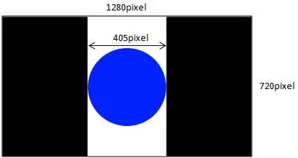

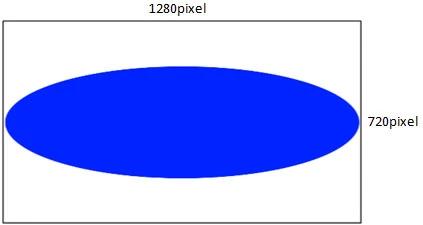

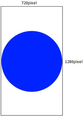

    私が言い表したかったのは、上の画像のように縦長に撮られた動画を、
    このように、横幅を広げて表示したいということでした。
    150kw様が提案していただいた方法を試したのですが、拡大されるだけで動画部分が広がりませんでした。
    下手な説明で申し訳ありませんが、解決策があれば何卒ご伝授頂きたいです。よろしくお願いします。

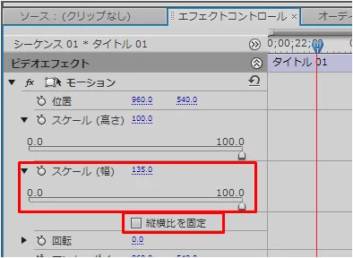

    じゃ、高さ方向はそのままで、幅方向を広げたいということですか。それなら簡単ですよ。
    ①対象のクリップを選択します。
    ②エフェクトコントロールパネルのモーションのスケールのところにある「縦横比を固定」のチェックを外します。
    ⇒「スケール(高さ)」と「スケール(幅)」の両方が表示され、動画の高さ方向と幅方向とが別々に調整できるようになります。
    ③「スケール(幅)」の数値を大きくすれば、幅方向が広がります。
    上記方法でも違いますか。
