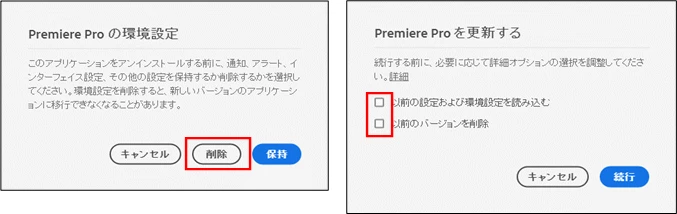

再度、アンインストール・再インストールを試してみたらいかがでしょうか。
アンインストール時に下左図ウィンドウが表示されたら「削除」を選択します。また、再インストール時に下右図のウィンドウが表示されたら両方ともチェックを外します。

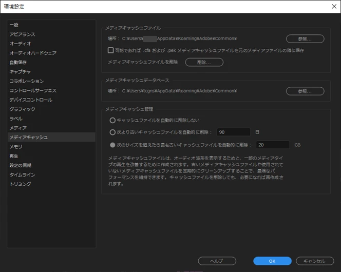

削除を試す場合は、Premiere Proを起動し「ホーム」ウィンドウが出ている状態(プロジェクトを開かない状態)で、メニューの「編集」→「環境設定」→「メディアキャッシュ」を選択し、開いた「環境設定」ウィンドウの「メディアキャッシュファイル」項の「メディアキャッシュファイルを削除」の「削除」をクリックします。するとすべてのキャッシュファイルを削除できます。
また、「メディアキャッシュ管理」項で一番下を選択し、容量を20GBくらい(作業内容で差があると思います)にすると、メディアキャッシュファイルの上限をその容量に抑えることができます。これは以前に話したかもしれません。
