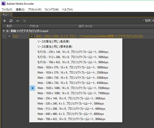

    用意されているプリセットです。
    「ソースの属性と同じ(・・・)」を選択すれば、800×600ピクセルで書き出し出来そうですが。

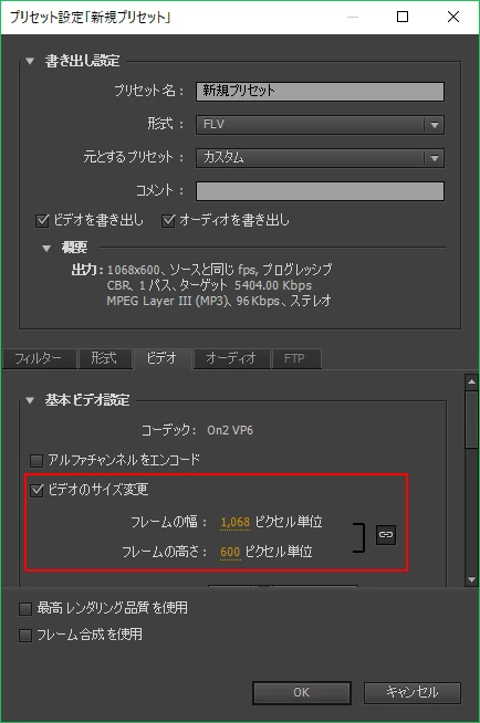

    また、メニューの「プリセット」→「プリセットを作成」を選択して開く「プリセット設定「新規プリセット」」ウィンドウで任意のフレームサイズを設定できるようです(下図赤枠部)。ただし、縦横比はソースに合わせる必要があると思います。

    用意されているプリセットです。

    早速のご回答ありがとうございます。返答が遅くなりまして大変失礼致しました。
    用意されているプリセットや、プリセット設定につきまして、
    実際にFLV形式を選択した画面キャプチャもご用意くださり、丁寧にご教示くださいましてありがとうございます。
    FLV動画の縦横サイズは、
    ・ソースと同じものを選択できますこと
    ・「プリセット設定」の「基本ビデオ設定」にてピクセル単位のサイズ指定が行えますこと
    を確認させていただきました。
    おかげさまで、Media Encoderを使用してFLV書き出しの目的が果たせますことを
    確認することができましたので、手続きを行いMedia Encoderを利用しようと思います。
