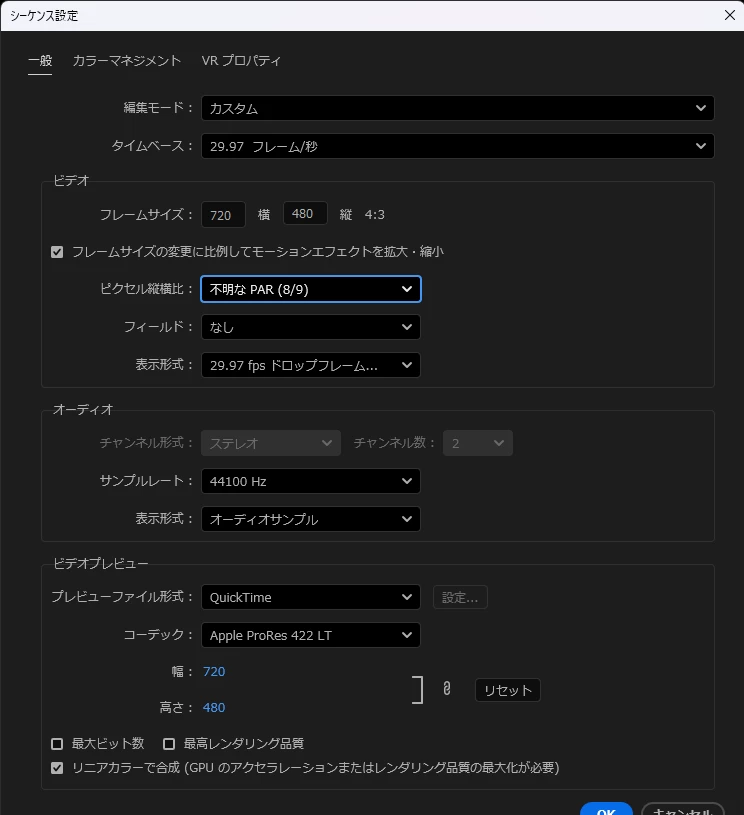

Media Encoder& Premiere Proで書き出ししようとするとフリーズしてしまう動画ファイルがあります。
VHSからDVDにダビングしたものをパソコンに取り込んだmp4の動画ファイルがあります。
その動画ファイルをPremiere Proに取り込んで、シーケンスを立ち上げ、トリミングだけして書き出そうとしたところ、encoderがフリーズしてしまいました。
フリーズするどころか、タスクマネージャーでタスクの終了を実行しても、全く終了せず、メモリも50%も使用している状態のままフリーズしているようです。
取り込んだファイルに最適なシーケンスのシーケンス設定を見てみたら、ピクセル縦横比やコーデックが問題なのかと思い、他のものに変更してみましたが、フリーズしました。
Premiere Proの方で書き出そうとしても同様に書き出し途中でフリーズします。
動画そのものに異常があると思い、Windowsの【フォト】というアプリでトリミングをしましたら、ここでもエラーが出て、トリミングができませんでした。
しかし再生はできるファイルなので、他のアプリから書き出したり編集ができない厄介なファイルなようです。
こういう場合どうすればいいのでしょうか。
お知恵をお貸し下さい。
画像はシーケンス設定の画面です。

1月 2, 2026 11:03 午前 UTC
添付していただいた画像からは、ピクセルアスペクト比が若干おかしいようです。
素材の問題である可能性が高いのでうまくゆかないかもしれないのですが、まずはシーケンス設定の「不明なPAR (8/9)」となっている部分を、「D1/DV NTSC (0.9091」に設定していただき、さらに「プロジェクトパネル」にて問題が起きる素材を右クリックして「変更」→「フッテージを変換」を選び、先ほどと同様ピクセルアスペクトレシオを「D1/DV NTSC (0.9091」に設定してからお試しいただくといかがでしょうか。
根本的には、
という点からも、素材に問題があると思われます。
とのことですので、DVD VIDEOの内部の形式(720×480 4:3 インターレースあり、MPEG2 VOB)を、何らかの方法でプログレッシブのMP4に変換されている状況かと思います。
この変換に用いたソフトに問題があるか、そのソフトの設定に問題がある可能性があるので、DVDからMP4へどのように変換したかお書き添えいただけますと、何か解決につながるヒントが得られるかもしれません。
もし、すでにDVDをMP4化して元のDVDは廃棄しているといったように元のDVD VIDEO形式のファイル(VOBファイル)が存在しない場合には、お手元のMP4ファイルを何らかの動画変換ソフト(一例としてフリーソフトとして使うことができるShutter Encoderなど)で変換してから読み込むことで、問題を回避できる可能性があると思います。
