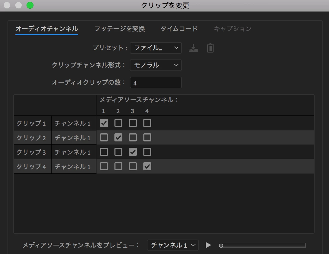

miniDVをキャプチャしたときにオーディオがモノラル4chになってしまいます
  • March 16, 2019
  • 1239 views
PC:MacBookPro Late2013 OS:最新
ビデオ装置:SONY HDR-HC9
接続:IEEE1394→Thunderbolt
Premiere Pro CC 2019を使用しています。
完全初心者です。
miniDVのデータをハードディスクへ格納しようと、色々と検討しているのですが(編集は二の次です)、題記にあります通りテープをキャプチャすると、オーディオインジケータがモノラル4chとなってしまいます。(テープによっては、シーンごとにモノラル4ch、ステレオと切り替わるものもあります。ほとんどがステレオですが・・)
そもそも、録画した時のビデオ装置は、SONY DCR-PC120になります。
そこで、今回の質問となります。
1.ステレオで読み込むには設定をどのようにすればよろしいでしょうか?
2.モノラル4chでキャプチャしたプロジェクトのオーディオをステレオに変更するには、どのようにすればよろしいでしょうか?
あと、追加質問で、キャプチャ中、シーンの切り替え時にピークファイルが生成され、ピークファイル生成時にシーンがまた変わるとエラーとなってしますます。ピークファイルというものは何なのでしょうか?ピークファイルを作成しないような設定はありますか?

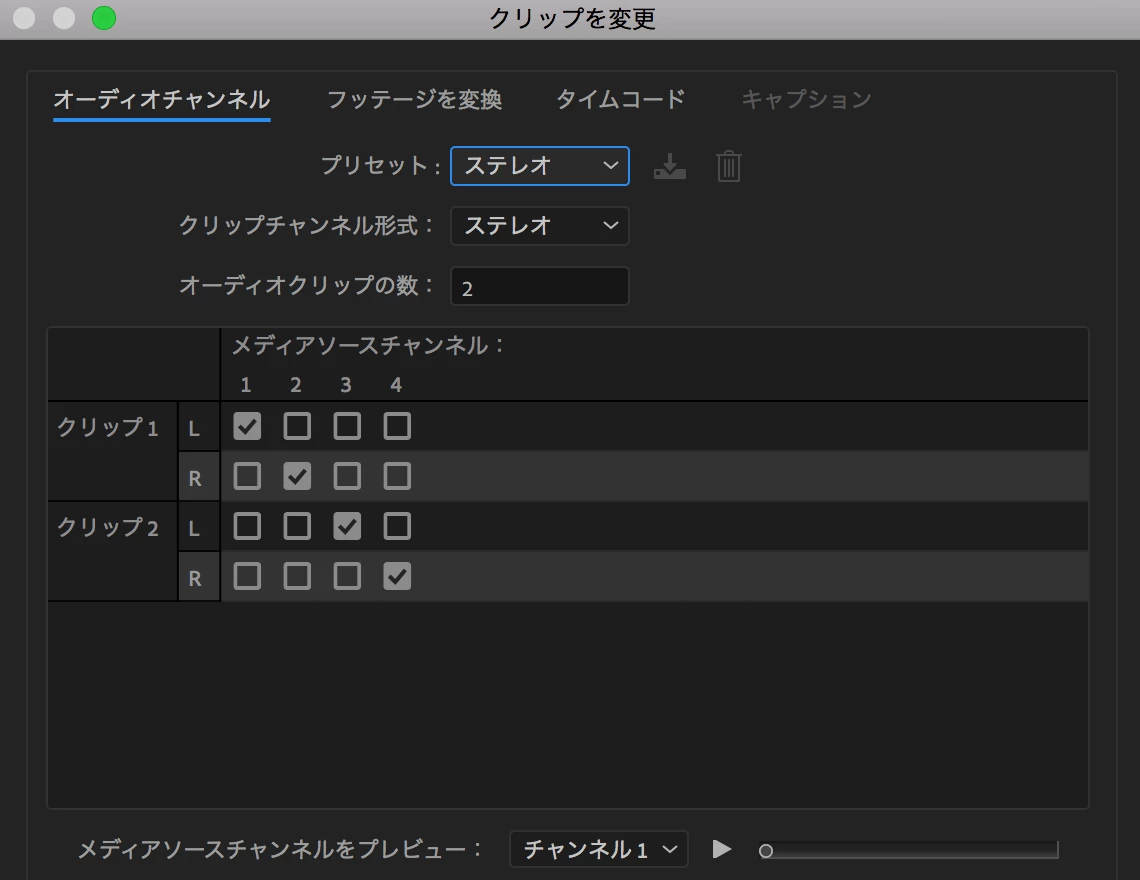

おっしゃる通り操作してみましたが、ステレオには変更できるものの、違う画面(キャプチャしておけば良かったです・・)では、モノラルでした。今回記述しました通り、何かプロジェクトを開いておいて、プロジェクトを新たに作成しテープをキャプチャすると、A1ステレオになることが確認できました。
お知恵をいだけるとスッキリします。よろしくお願いいたします。
Ckun
March 17, 2019
DVの規格には32kHz12bitで4チャンネルの音声が記録できるモードがありまして、当時は3,4chにアフレコできる機種もありました。検証できる環境・素材が私の手元にないので推測にすぎませんが、モノラル4chとなっているシーンはそのモード(ビデオカメラのファインダー上に、32kHzや12bitという表示が出るかもしれません)で撮られたものではないでしょうか?
もし、そういった理由でモノラル4chとなってしまった素材だったとしましたら、プロジェクトパネルで該当するクリップを右クリックして「変更」-「オーディオチャンネル…」を選び、プリセットから「ステレオ」を選びますと、モノラル4chからステレオx2に変換されると思います。
私自身が4chのDV素材で確認したわけではありませんので、この方法で上手くゆくか自信はありません……。
