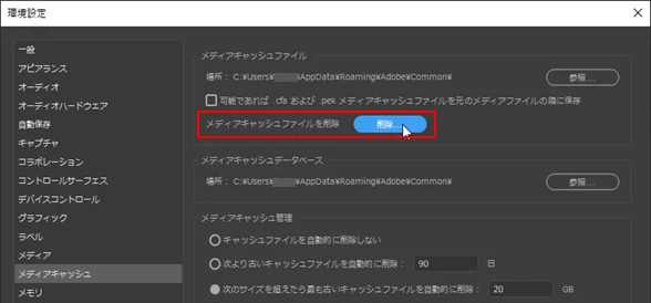

こんばんは
USフォーラムの5/27のTiteraさんの書き込みに、キャッシュファイルを削除したら解決したと記載があります。
ダメ元で、すべてのキャッシュファイルの削除を試してみたらいかがでしょうか。
①Premiere Proを起動し、「ホーム」ウィンドウが表示されている状態で(プロジェクトは起動しない状態で)、メニューの「編集」→「環境設定」→「メディアキャッシュ」を選択します。
②開いた「環境設定」ウィンドウの「メディアキャッシュファイルを削除」項の「削除」をクリックします。

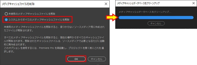

③開いた「メディアキャッシュファイルを削除」ウィンドウで、「システムからすべてのメディアキャッシュファイルを削除」を選択し(下図赤枠部)、「OK」をクリックします。すると、「メディアキャッシュデータベースをクリーンアップ」ウィンドウが表示されて、青棒グラフが伸び切るとウィンドウは閉じます。
④「環境設定」ウィンドウに戻りますので、「OK」をクリックして「環境設定」ウィンドウを閉じます。
⑤すべてのキャッシュファイルが削除されます。
⑥各プロジェクトの初回起動時にキャッシュファイルが新しく作成されます。Premiere Pro画面の右下に棒グラフがわずかの時間(プロジェクトのサイズにより変化します)表示されると思います。
