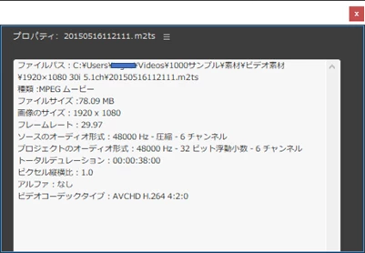

③「プロジェクト」パネルでその症状を呈している映像アセットの上で右クリックし、開いたコンテキストメニューから「プロパティ」を選択し続いて開いた「プロパティ」ウィンドウのスクリーンショットを提示ください。下図のようなものです。
