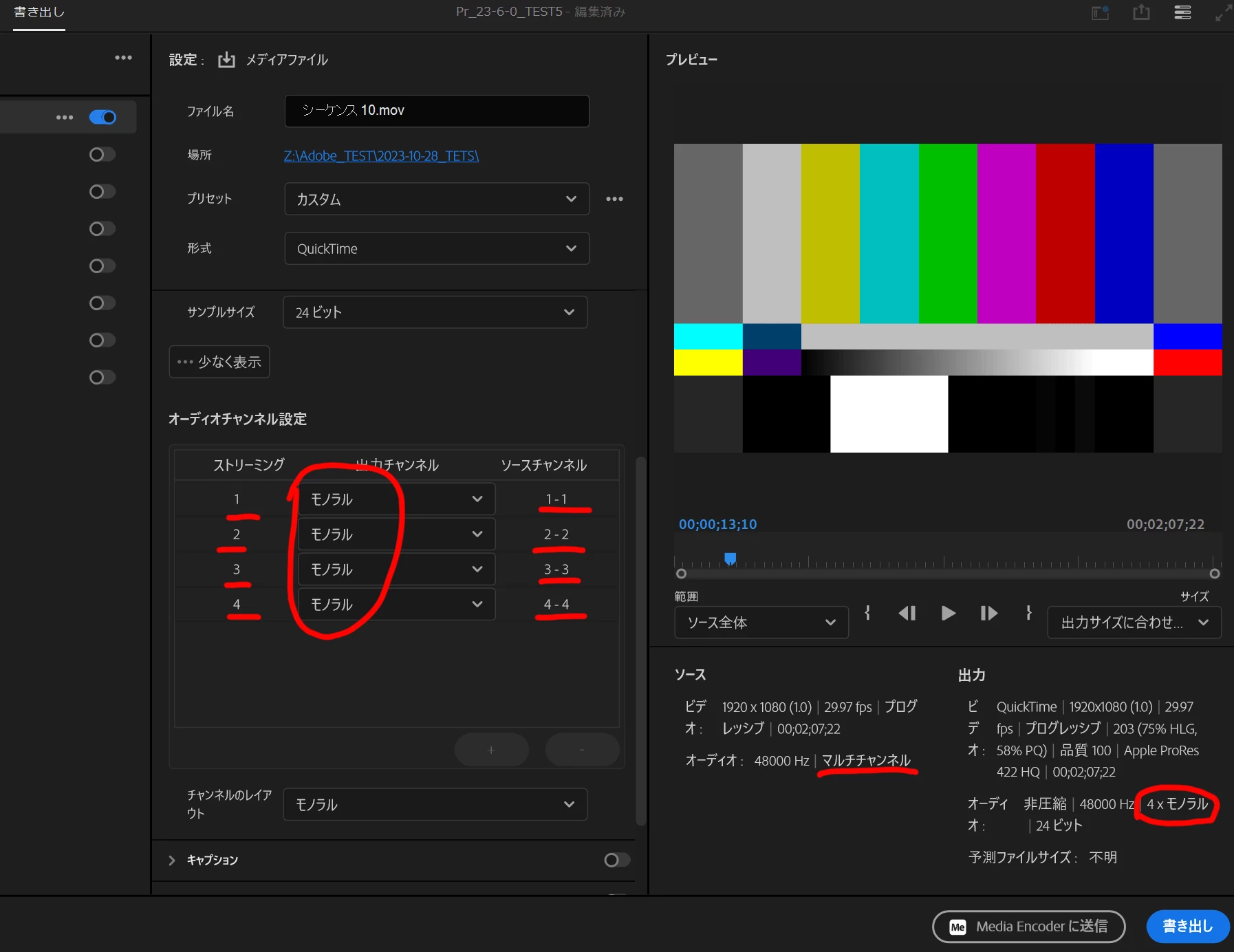

>Output Channels :Stereo,Mono, 2Channels?※概念がわからず何を選択していいかわかりません。
>Source Channels:1-1、1-2 ?※概念がわからず何を選択していいかわかりません。
今回のケースではステレオではなくマルチモノと扱って差し支えないと思いますので、ソースチャンネルの1~4をモノラルで書き出す形で良いのではないかなと思います。
仮に、カメラマイクがステレオで3-4chがステレオペアだった場合でも、白完を受け取ったポスプロで如何様にも対応できるので、モノラル×4で問題無いと思います。

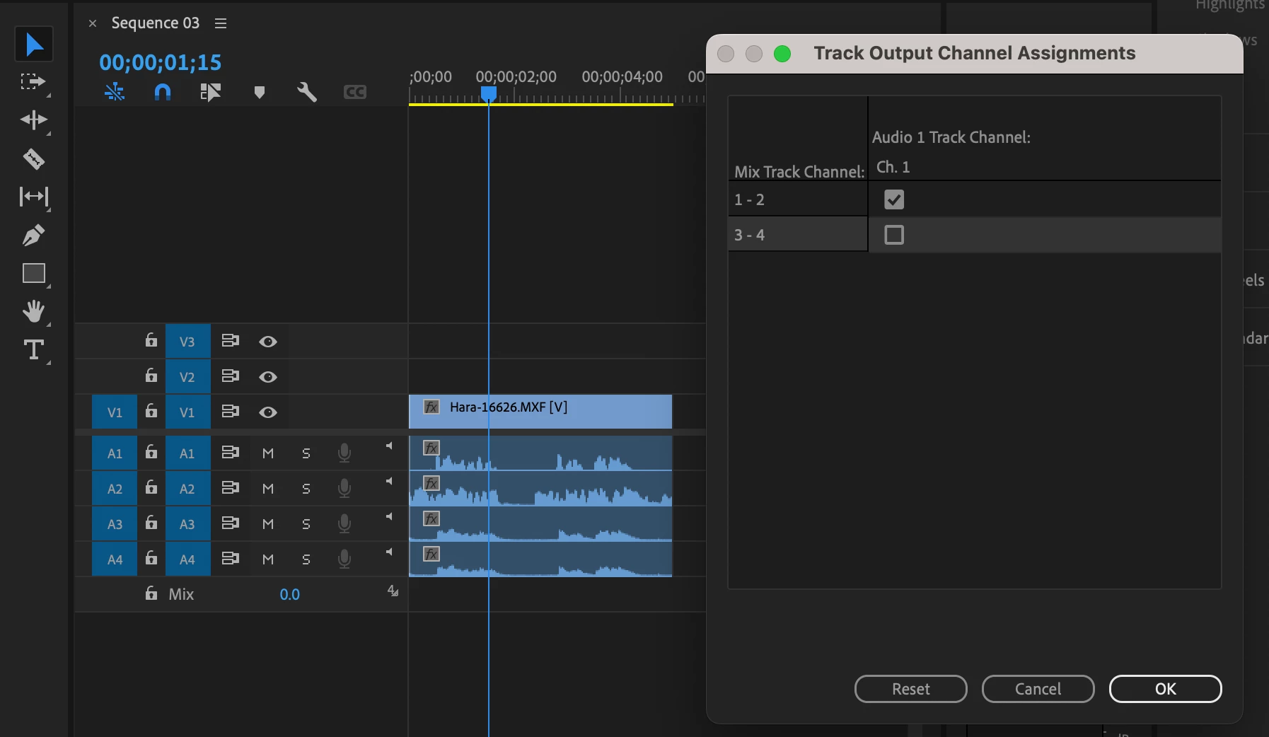

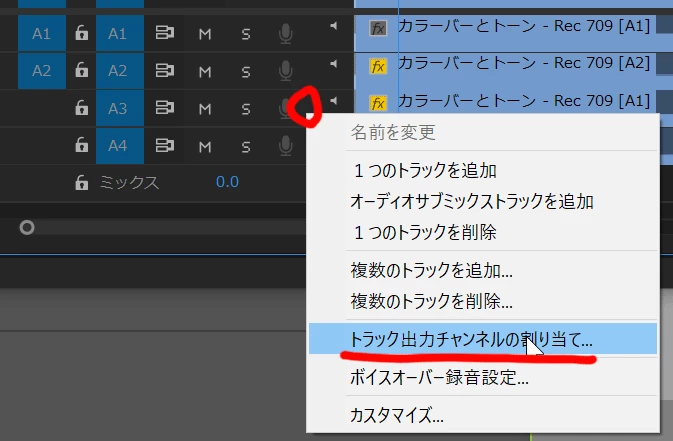

これで出来た!と思ったのですが、、、
全てのトラックがCH1 CH2にアサインされてしまいました。
なので「トラック出力チャンネルの割り当て」を
選択しようと思ったのですが1-2と3-4しか出てきません。
これが1-1,2-2,3-3,4-4が選べればパラで書き出せると思うのですが
1-2のMIXか3-4のMIXしか選択できません。
「Mix Track Cbannel」を追加方法を教えていただけると助かります。

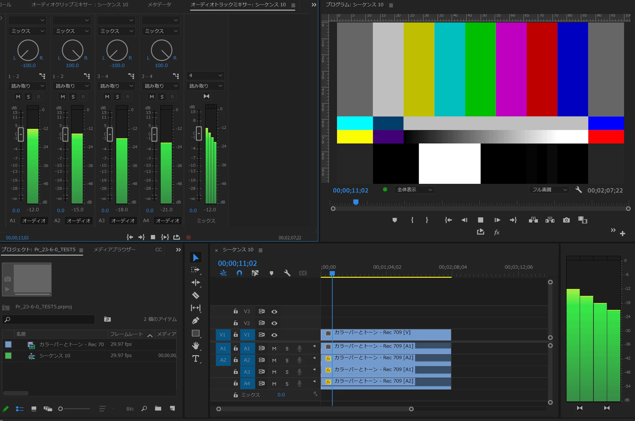

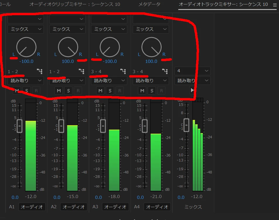

マルチチャンネルのシーケンスに、モノラルのトラックを追加して希望のチャンネルにアサインする方法ですが、「オーディオトラックミキサー」のパンポットを併用する必要がございます。
昔ながらのアナログミキサー(音声卓)の考え方に近いと思うのですが、今回のような4チャンネルのシーケンスの場合、CH1とCH2、CH3とCH4がそれぞれミキサー画面上ではステレオペアというイメージです。
そのため、モノラルトラックをCH1にアサインしたい場合には、「1-2」に割り当てたうえでパンポットをL側に回し切ります。同様に、CH4にアサインしたいときは「3-4」に割り当てたうえでパンポットをR側に回し切ります。
前回の返信で貼り付けました画像の一部に補足(赤線など)を加えてトリミングしたものを貼ってみます。
出力チャンネルの割り当てとパンポットの組み合わせで、A1からA4をそれぞれCH1~CH4にアサインしている状況です。
