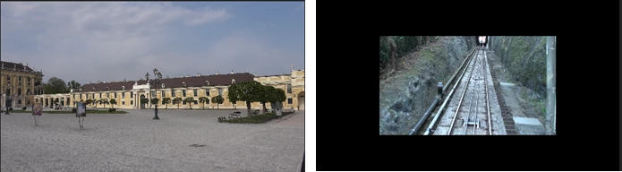

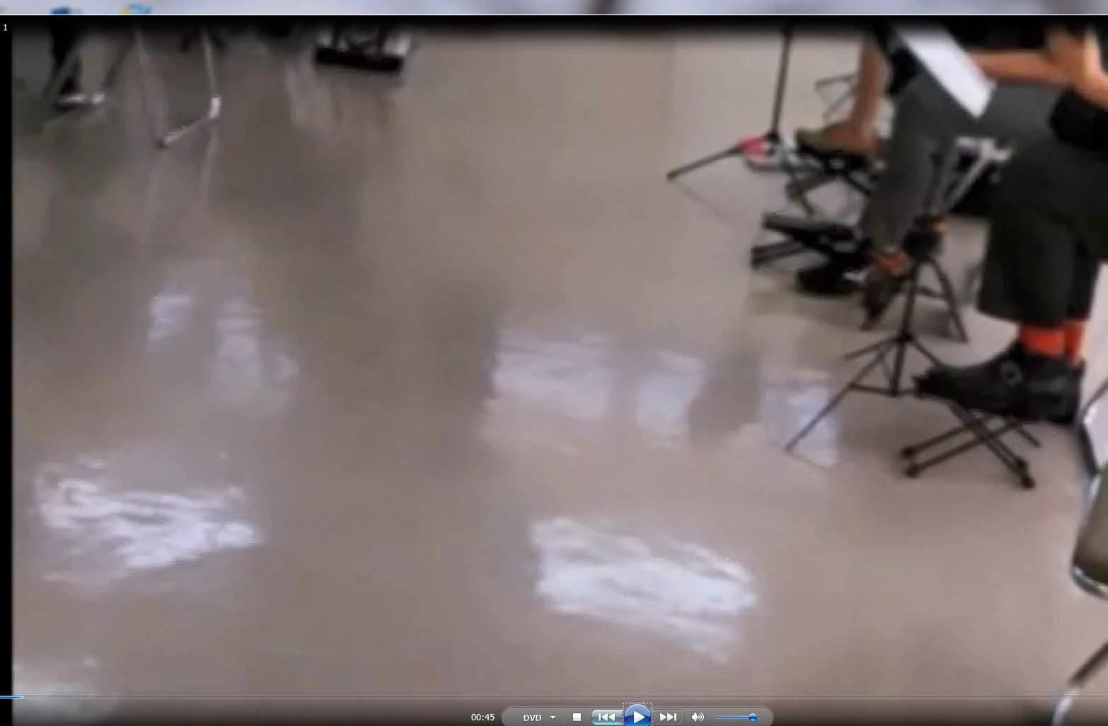

    Nov 14, 2020 2:56 PM UTC
    ①Premiere Pro → Encoreは、Dynamic Linkです。
    ②DVDの画面の両サイドには細い黒帯が入っていません。
    ただ、写真のようなフロアの部分に気にならない程度ですが色むらというか、
    微妙な明るさの変化を感じる場所があります。
    色むらは画面全体に帯状に出ていると思いますが写真のようなフロアで目立ちます。
    ③DVDの映像の文字の輪郭にキザキザは目立ちません。
     元映像には編集は加えていませんので映像の中の文字は綺麗に見えます。
     折角、画像を貼り付けることができるようになりましたが、元の映像が
     友人の関係者が撮影したものなのであまり鮮明なものは掲載を控えます。
    上の画像は殆ど床なので勝手にアップしました。
    う録画時間は何分くらいですか。
    録画時間は21’55”14です。
    うまく表現できませんが宜しく。

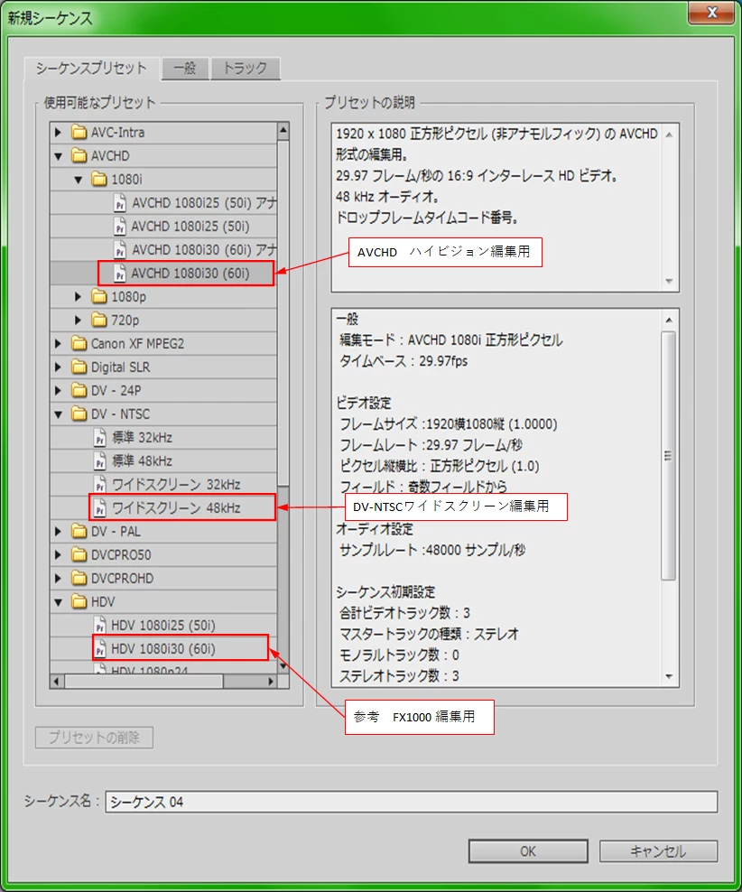

    Nov 17, 2020 12:21 PM UTC

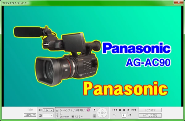

    こんばんは
    AX700を使用の場合です。
    ◆AX700の撮影設定
    ・記録方式 AVCHD
    ・録画モード 最高画質FX(24Mbps)、高画質FH(17Mbps)のいずれか。前者は画質は良いが録画時間が短くなります。DVD化するなら後者でも良いと思いますが、試してみてどちらにするか決めたら良いと思います。
    ・フレームレート 60i
    ・同時記録 切
    ◆Premiere Proのシーケンス設定
    シーケンス設定は①②の2通り考えられますが、①で良いと思います。
    ①AVCHD ハイビジョン編集用 → Encoreに送信
    ②DV-NTSC ワイドスクリーン編集用 → Encoreに送信
    ①で試した結果です(下図)。
    ・Encoreのプレビューで見ますと、両サイドに細い黒帯が入っています。CS5では消す方法を見つけられませんでした。
    ・録画時間にもよりますが、DVDの上限ぎりぎりのビットレートで書き出せるようですので、映像品質は良いと思います。
    ・タイトラーで作成した文字も意外と良い品質でした。
    またここには記載しませんが、DV-NTSC ワイドスクリーン編集用 から一旦ファイル書き出しをした場合は、タイトラーで作成した文字の品質が低下していました。

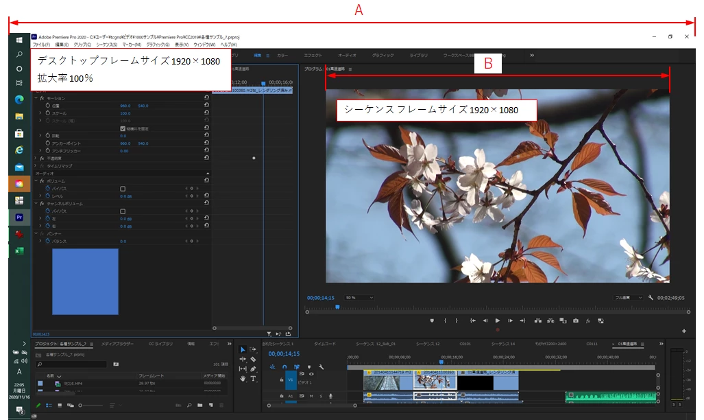

    表示倍率の件
    表示倍率は、あまり気にしないほうが良いと思います。
    基本は「全体表示」ですが、細部を確認したい場合は、極力プログラムモニターのサイズを大きくすれば確認が出来るようになります。
    それでも不足する場合は、表示倍率を上げます。表示倍率を上げると「プログラムモニター」のサイズにも上限がありますので、表示しきれなくなり隠れる部分がでてくる「部分表示」になります。その場合は、スクロールバーで隠れた部分を見えるように調整します。
    表示倍率の計算は次のように行います。
    PCデスクトップとシーケンスの各フレームサイズを下図の通りとした場合、表示倍率は次のようになります。
    表示倍率 = (B / A)× 100  %
    上記は一番簡単な例ですが、これにDV-NTSC ワイドスクリーンの様にピクセル縦横比が絡んでくるとちょっと複雑になりますので、ここでは省略します。

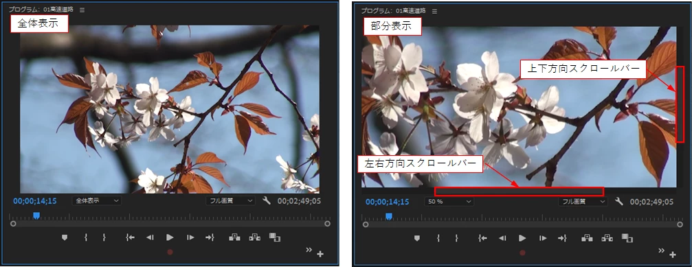

    Windows 7+Premiere Pro CS5で確認しました。
    ①「部分的にしか」の意味が良く分からないのですが。
    プログラムモニター一杯に表示される映像(下左図)と、プログラムモニターより小さいサイズで表示される映像(下右図)とがあるということでしょうか。
    もし、下右図のように表示されている場合は、その映像のフレームサイズが小さいと思いますので、「タイムライン」パネルのそのクリップの上で右クリックし、開いたコンテキストメニューから「フレームサイズに合わせる」を選択すると、たいていの場合映像がプログラムモニター一杯に拡大されます。但し、映像品質は多少低下します。

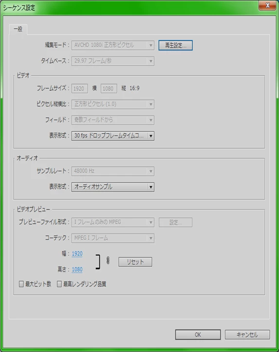

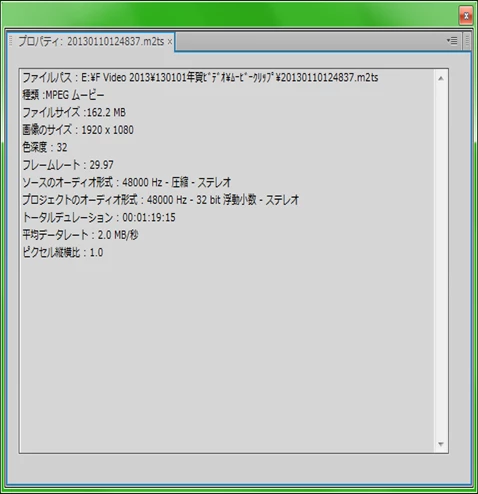

    720×480 DVワイドスクリーンシーケンスに1920×1080の映像を読み込んでいるように思えるのですが。
    現在の状況を正確に知るために、下記①②のスクリーンショットを提示ください。スクリーンショットの挿入方法は後述します。③は確認です。
    ①「タイムライン」パネルのシーケンスタブをクリックし、メニューの「シーケンス」→「シーケンス設定」を選択して開いた「シーケンス設定」ウィンドウ。下図のようなものです。
    ②ビデオトラックの映像クリップの上で右クリックし、開いたコンテキストメニューから「プロパティ」を選択して開いた「プロパティ」ウィンドウ。下図のようなものです。
    ③書き出しは、1920×1080、プログレッシブ、29.97fpsの.mp4ファイル形式で良いのですよね。
