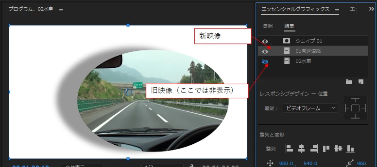

    April 16, 2023
    こんばんは、憲一267712246pdu さん
    ①の方法
    不透明度のマスクをかけたクリップをネストすれば、ドロップシャドウエフェクトをかけられます(下図)。お試しください。
    ②の方法
    動画は、「新規レイヤー」をクリックして読み込みます。
    「アピアランス」項で「シェイプでマスク」と「マスクのみ塗りつぶし」の両方にチェックを入れます。下図をご覧になればお分かりになると思います。

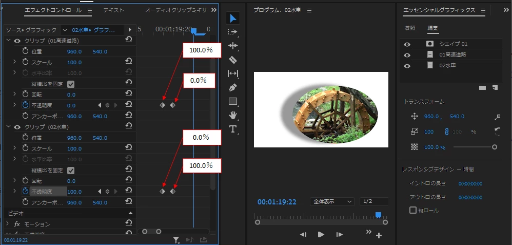

    150kw
    April 17, 2023
    お早うございます
    映像を差し替える方法は、②なら簡単にできます。①は思案中です。
    ◆「エッセンシャルグラフィックス」パネルで差し替える映像を「新規レイヤー」から読み込んで差し替えます。旧のほうは非表示にしても良いです。
    ◆差し替える複数の映像を読み込み、「エフェクトコントロール」パネルで、それぞれの映像レイヤー(クリップ(01高速道路)とクリップ(02水車))の不透明度にキーフレームを打って各映像の差し替えをコントロールできます。下図は1フレーム間に0.0%と100.0%のキーフレームを打って差し替える例です。
