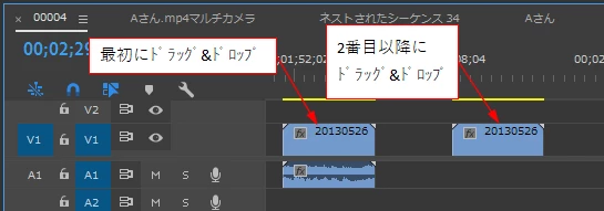

映像クリップ(MP4)を編集トラックに載せると、サラのときは出るのですが、他の素材を載せると、2番めからは音のトラックがでません。設定が違うということなのでしょうか。どこを確認すればよいのか教えていただけませんか。

真っ新なタイムラインに、最初に映像素材をドラッグ&ドロップした時には映像クリップと音声クリップが配置されるが、2番目以降の映像素材をドラッグ&ドロップした場合は映像クリップのみ配置され音声クリップは配置されないということでしょうか。

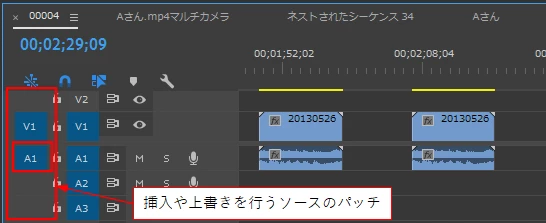

推定ですが、2番目以降の映像素材をドラッグ&ドロップする前に、「挿入や上書きを行うソースのパッチ」ボタンの「A1」を押して「オフ」(グレー色)にしませんでしたか。
「オフ」になっている場合は、再度押して「オン」(青色)にしてから、映像素材をドラッグ&ドロップすれば、音声クリップは配置されます。
「挿入や上書きを行うソースのパッチ」ボタンは両方とも「オン」、または両方とも「オフ」の場合は、映像クリップと音声クリップの両方が配置されます。
片方が「オン」、もう片方が「オフ」の場合は、「オン」側の映像クリップまたは音声クリップが配置されます。

気付かないで、「A1」パッチを「オフ」にしてしまったのですね。
このパッチの本来の使用は、「ソース」パネルからから映像(音声)素材をビデオ(オーディオ)トラックにインサートや上書きを行うときにそのトラックを指定するのに使用します。
