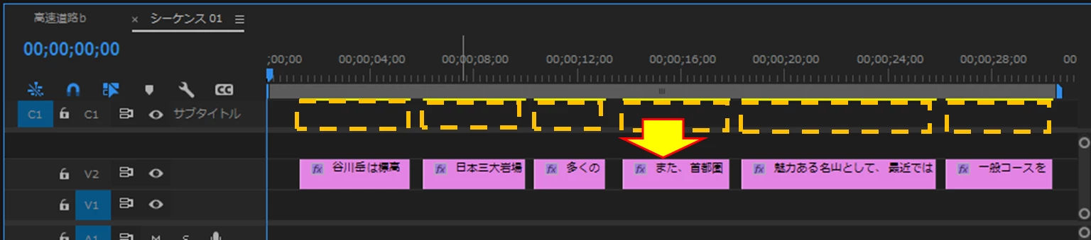

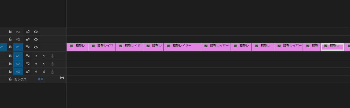

有識者の皆様にお尋ねしたいのですが、
Photoshopで作成したテロップをPremiereに挿入する際、テロップ挿入位置がすでに決まっている場合、その位置に自動的にデータを入れ込む事は出来るのでしょうか?
スクショは例で調整レイヤーを使っていますが、カットポイントごとに相応のテロップデータをまとめて挿入することは出来るのか、それとも大量のpsdデータをカットポイントに合わせて手動で一つ一つ挿入するほか方法がないのか
教えて頂けますでしょうか。

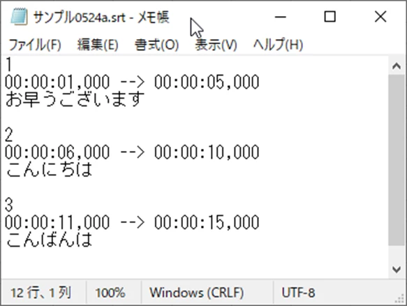

    「テロップ挿入位置がすでに決まっている場合」と記載がありましたから、各テロップの開始時間と終了時間のデータはあるものと判断し、ならテロップの開始時間と終了時間をExcelでまとめた後、.srtファイルに変換して、Premiere Proで.srtファイルを読み込めばテロップをその開始時間と終了時間に自動的に配置することができます。

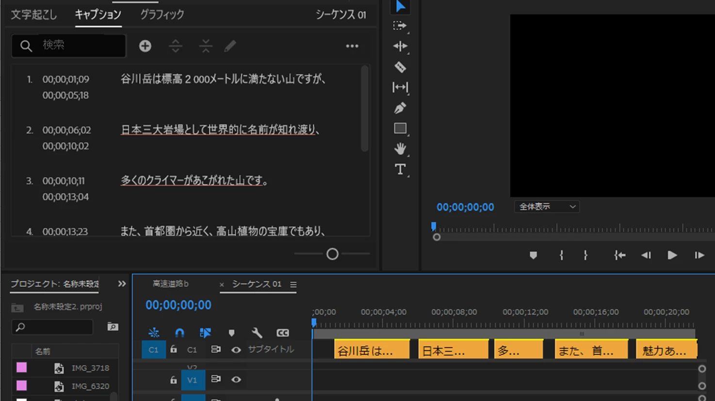

    エッセンシャルグラフィックステキストがリリースされるちょっと前に、「テキストファイルから、大量のタイトルをPSDで自動出力」なんて言う方法(下記リンク)がありましたが、もしかしたらこの方法を行ったのでしょうか。
    その場合は、複数のテロップのpsdファイルを「プロジェクト」パネルに読み込み、すべて選択してビデオトラックへドラッグ&ドロップすれば、ビデオトラックへテロップクリップが連続して配置されますが、所定の位置へは手動で移動する必要があり、その位置に自動的にデータを入れ込む事は出来ませんでした。
    https://helpx.adobe.com/jp/premiere-pro/kb/how-to-create-captions-from-a-text-file-jp.html

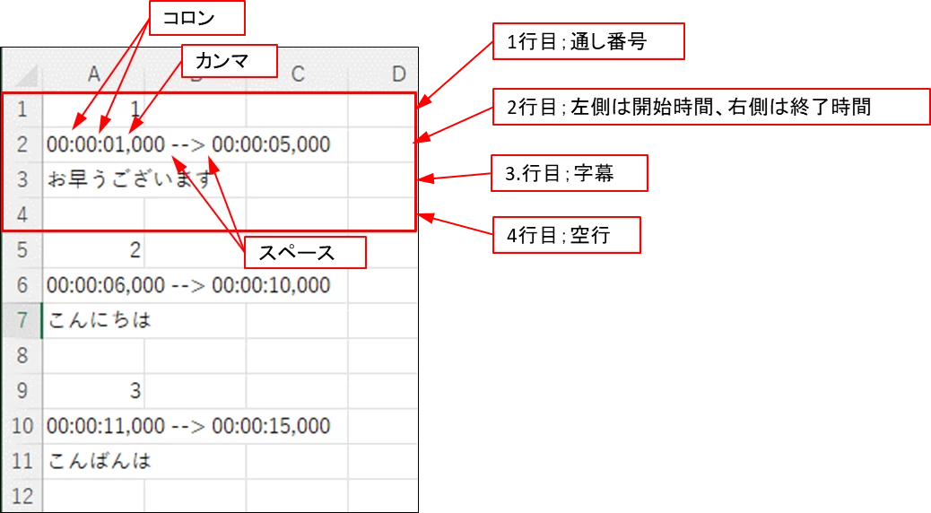

    先にも記載した通り、PSDで自動出力では、これはできませんが、
    Excelで下図のような基本データを作成し、.srtファイルに変換した後、Premiere Proに読み込めば、エッセンシャルグラフィックステキストで指示した位置に字幕を作成することができます。
    Excelで基本データ作成
    .srtファイルに変換
    上記については、srtデータにより字幕自体を所定個所に配置するというだけで、psdをその位置に置くことが出来る訳ではない、という理解で間違いないでしょうか?

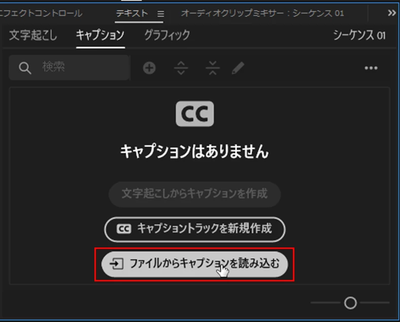

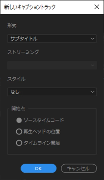

    次のような手順で、Premiere Proに.srtファイルを読み込んでエッセンシャルグラフィックステキストのキャプションを作成することができます。
    ①「テキスト」パネルの「キャプション」タブを開き、「ファイルからキャプションを読み込む」をクリックします。

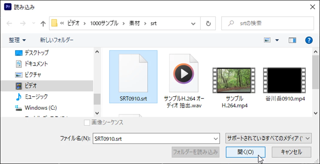

    ②「.srt」ファイルを指定して、「開く」をクリックします。
    ③「新しいキャプショントラック」ウィンドウが表示されますので、そのまま「OK」をクリックします。
    ④「.srt」ファイルが読み込まれ、「キャプション」タブにはキャプションが、「タイムライン」パネルにはキャプショントラックが追加され、キャプションセグメントが作成されます。
    ※キャプションセグメントは指定した開始時間、終了時間にに基づいて作成されます。
    ※キャプションセグメントの編集は操作性はいまいちですが、可能です。
    ⑤すべてのキャプションセグメントを選択し、メニューの「グラフィックとタイトル」→「キャプションをグラフィックにアップグレード」を選択すると、キャプションセグメントがエッセンシャルグラフィックステキストに変換されます。編集の操作性が向上します。
