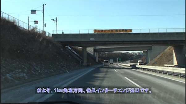

テロップが複雑でなければ、この方法が使用できます。すごく作業効率化出来ます。
上記のどの方法が最適かを見るために、テロップのスクリーンショット(プログラムモニター全体)を提示して頂けますか(下図のようなイメージ、薄グレーの座布団を敷いています)
