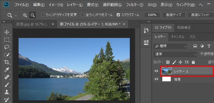

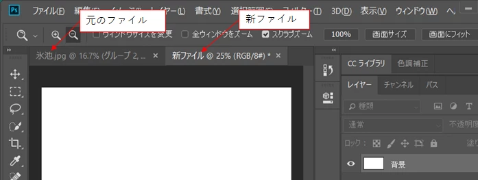

1)同じフレームサイズの新ファイルを作成します。背景レイヤーのみ作成されています。

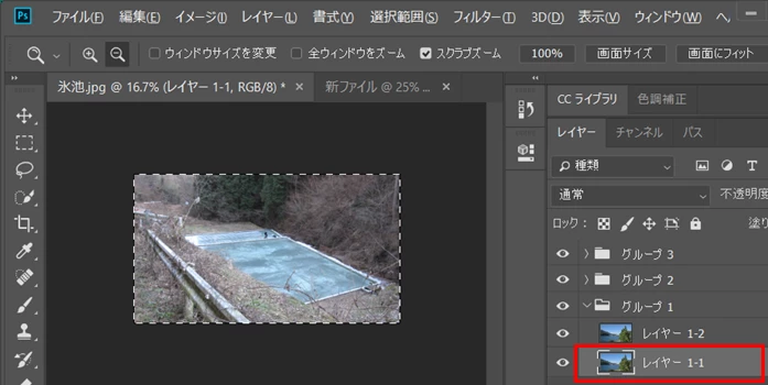

2)元のファイルを選択し、最初のレイヤーを選択して(下図赤枠部)、キーボードから「Ctrl」+「A」、続いて「Ctrl」+「C」を押します(「Ctrl」+「A」;画像の全選択、「Ctrl」+「C」;コピー)。
3)新ファイルを選択し、キーボードから「Ctrl」+「V」を押します(「Ctrl」+「V」;ペースト)。すると、新ファイルに「レイヤー 1」が作成されます(下図赤枠部)。

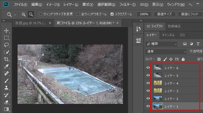

4)元のファイルを選択し、2番目のレイヤーを選択して、キーボードから「Ctrl」+「A」、続いて「Ctrl」+「C」を押します。
5)新ファイルを選択し、キーボードから「Ctrl」+「V」を押します。すると、新ファイルに「レイヤー 2」が作成されます。
6)この操作を最後のレイヤー迄繰り返し行い、最後に背景レイヤーを削除します(下図赤枠部)。

※参考のため、元のファイルの「レイヤー」パネルのスクリーンショットを提示頂けますか。グループは展開した状態でお願いし
ます。
