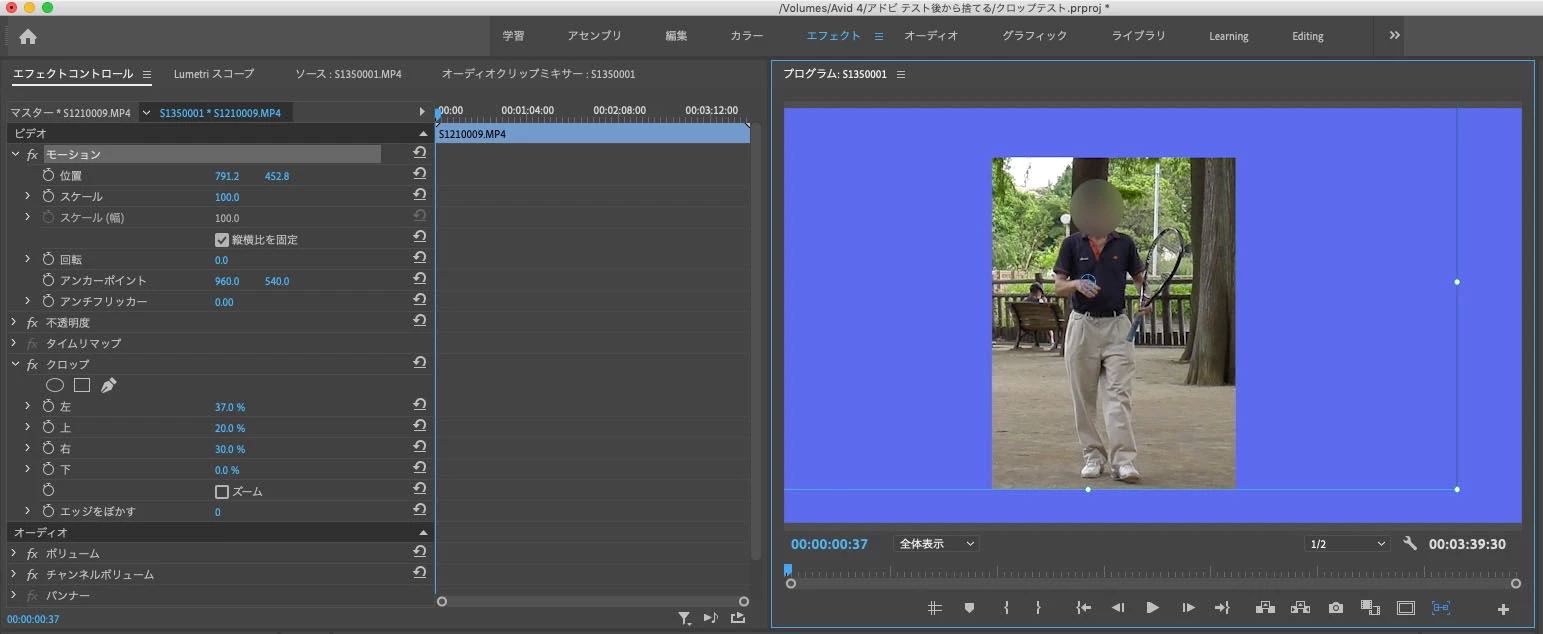

PinPの枠と配置について
上記のようにクロップで必要な箇所だけを切り出してPinPしたいのですが、クロップは均等に切り込んでいるわけではありません(←これがネックになっているのか)。
この状態でPinPを上下左右センターに配置するためにはどうすればよろしいのでしょうか?

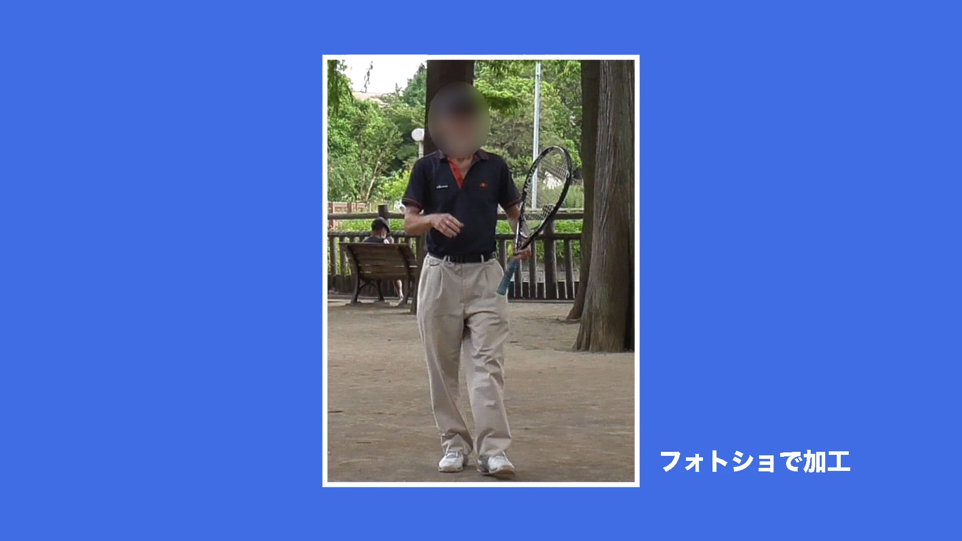

下記のように(フォトショで加工)きっちり幅は10ピクセル、上下左右どセンターというのを簡単に作成する方法を伝授してくださいませ。よろしくお願いします。

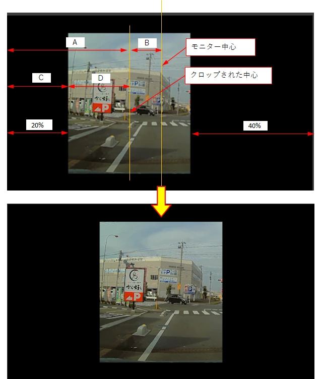

◆センタリングする方法
①だいたい合っていれば良い場合
モニターに定規を当てて位置を調整します。
②ドンピシャに合わせる場合
計算します。ここではフレームサイズ1920×1080、クロップ左20%、右40%とし、左右方向を合わせる場合で説明します。
C=1920×0.2=384
D=1920×(1-0.2-0.4)/2=384
A=C+D=384+384=768
B=960-A=960-768=192
これでクロップされた中心はモニター中心から左に192ずれていることが分かります。
従ってクロップされた中心を「モーション」の「位置」で右に192ずらせば(X値に192加算)モニター中心と一致します。

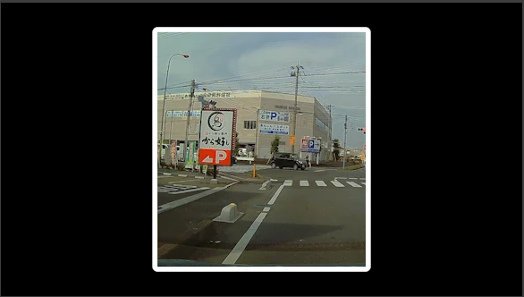

◆枠を付ける方法
「クロップ」エフェクトをかけた場合は、さらに「塗りつぶし」エフェクトをかければ容易に枠を付けることは出来ます。
下記リンクから私の愚策マニュアル(Excelで作成)をダウンロードして、「1.「クロップ」&「塗りつぶし」エフェクトを使用する方法」項を参考にしてください。(ダウンロード期限;2020/08/20)。
この方法では、色、幅とも自由です。下図はサンプルです。

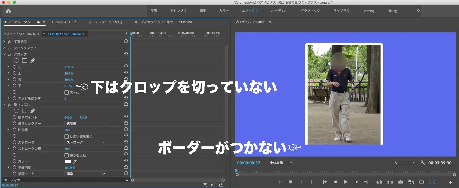

「1.「クロップ」&「塗りつぶし」エフェクトを使用する方法」が一番手っ取り早い方法だと思うのですが、クロップを切っていない辺にはボーダーがつかないので、やはり意図したこととは違うんです。

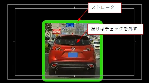

>「レガシータイトル」を使用する方法」の方法しかないのかな。
長方形図形にストロークを追加し、長方形の「塗り」のチェックを外して、映像の上に被せる方法でしょうか。
>たぶん私ならフォトショに持ってって座布団を作成しちゃうかもです。
座布団ならタイトラーの方が手っ取り早いのではないでしょうか。
でも座布団より、上記のストロークが良いと思います。

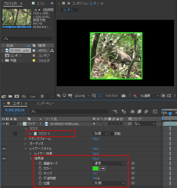

After Effectsをお持ちなら
クロップエフェクトの代わりにマスクを作成し、マスクの境界に枠を付けることができます。枠はマスク境界の内側、中心、外側に付けることができます。今回の場合なら外側ですね。
あとはDynamic LinkでPremiere Proの送ったり、またはファイルに書き出してPremiere Proに読み込めばOKです。
