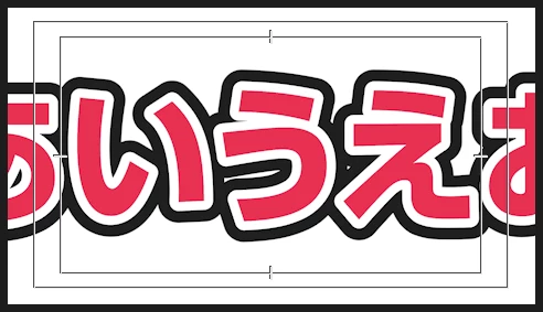

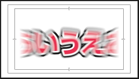

Pop Motion Impactsを適応した際にフレームからはみ出した部分が表示されない件について、解決方法があれば教えていただきたいです。
上の画像のように、最終的に表示したいものが画面からはみ出している場合にPop Motion Impactsを適応すると
このように、はみ出した部分が消えてしまう(トランスフォームを使用したときと同じ挙動)ことで困っています。
自力で似たようなエフェクトを作成しようとも考えましたが、ベクトルモーションで作成しようとするとモーションブラーをつけることができず、トランスフォームで作成しようとするとPop Motion Impactsと同じようにはみ出した部分が消えてしまい、行き詰ってしまいました。

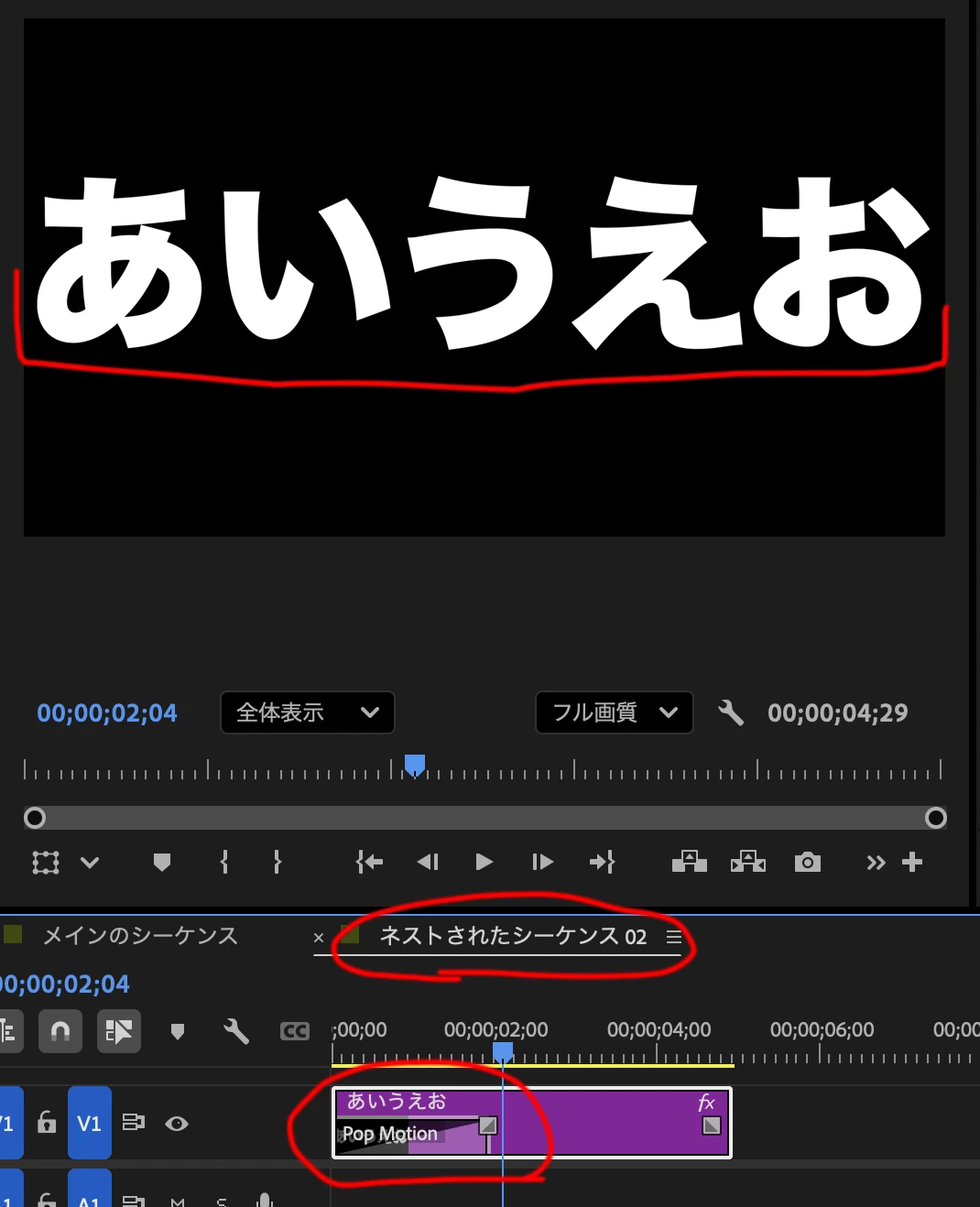

    おっしゃる通り、シーケンスのフレームサイズで切り取られた部分に対してトランジションがかかる挙動ですね。ご投稿を拝読して、こういった演出手法をとろうとしたときに問題となることに気づくことができました。
    あまりスマートな方法ではないのですが、あらかじめ画面からはみ出さないサイズでテロップを作成しておき、Pop Motionをかけた状態でネストして、少し拡大するという方法で一応の回避はできそうです(ラスタライズ後の拡大なので、若干劣化があるのですが……)。
    ※GIF動画でも分かりやすいよう、デフォルトより遅めで大袈裟な動きにしています。

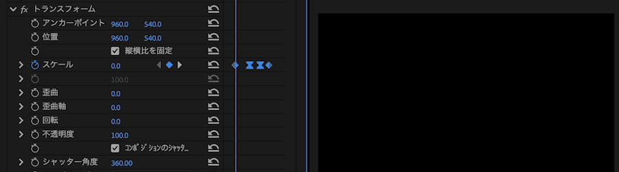

    こちらにつきましては、あらかじめ画面内にギリギリで文字が収まるようにテロップを作成した上で、最終的な着地点にてスケールのキーフレームを100%以上ではみ出すようにしていただくことで回避できるかと思います。

    実際に使用したかったものはテキストではなく縦長の画像だったため全体が収まるようにしてネスト→拡大の手法ですとかなり画像の劣化が目立ってしまいました。
    ですので、完成に差しさわりのない程度ではみ出してよい部分ははみ出しネスト→拡大するという形で解決いたしました!
    どの程度の拡大でどの程度劣化するかも学ぶことができ、非常にありがたい経験となりました。ありがとうございます!!
