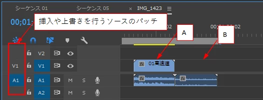

では、質問させて頂きます。Prにて2つの動画を読み込み(ここではA,Bに分けます)Aの動画をシーケンスに載せた後、Bの動画をシーケンスに載せた際なぜか音声しかシーケンスに載りません。プロパティは一緒です。同じ様に書き出しして試しましたができませんでした。

Bの動画を読み込む前に、「挿入や上書きを行うソースのパッチ」の「V1」ボタンをクリックして「オフ」にしませんでしたか。「V1」がオフになっていると、映像クリップは配置されません。
「挿入や上書きを行うソースのパッチ」の「V1」または「A1」の一方が「オン」、他方が「オフ」の場合は「オン」の側の映像または音声クリップが配置されます。
両方とも「オン」または「オフ」の場合は、映像と音声クリップの両方が配置されます。

「ソースモニター」から「インサート」または「上書き」ボタンでタイムラインに配置する場合、「挿入や上書きを行うソースのパッチ」の「V1」または「A1」を「オン」にすることで、挿入先や上書き先を指定します。
