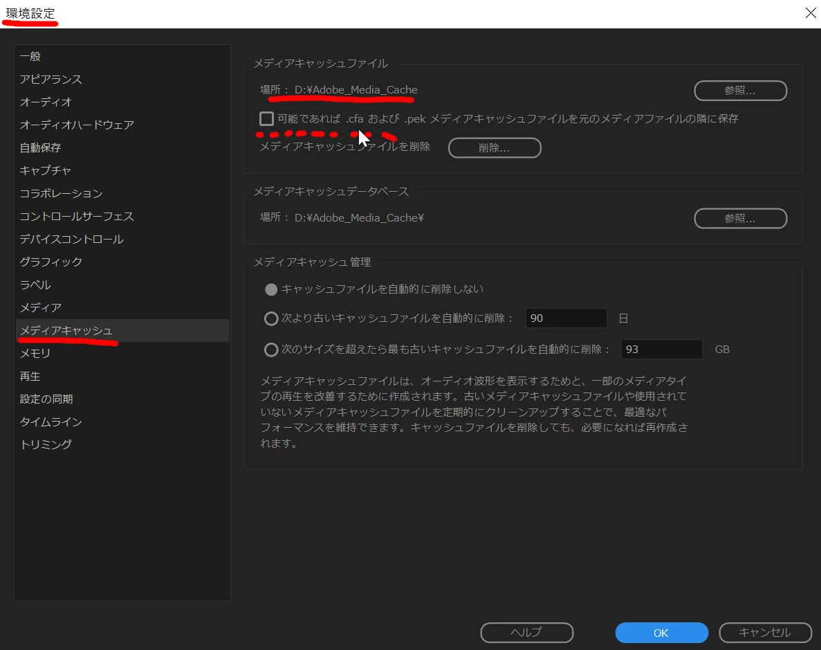

問題の切り分けをどのようにしたらよいか悩むところなのですが、Premiere Proのキャッシュファイル(特に.cfa)の保存場所を物理的に異なる場所に変えてみるという方法が一つ考えられます。
※キャッシュの保存場所を変えた際には、必ず毎回キャッシュの削除(150kwさんのご返信をご参照ください)を行ってからお試しください。
膨大な量の素材を扱う編集をなさっている場合は、キャッシュの削除後は再作成に時間が多くかかるので、そのような場合には作業に支障が出ないようお時間に余裕があるときにお試しください。

また、そのHDDがCドライブ(windowsの場合) なら、キャッシュファイルが溜まって空き領域容量を圧迫している可能性があります。その場合はキャッシュファイルを削除して空き領域容量を増やします。下記リンクから、すべてのメディアキャッシュファイルの削除を行ってみて頂けますか。
Premiere Pro でメディアキャッシュを消去する方法 (adobe.com)
また、上記リンクの「メディアキャッシュファイルの自動管理」項をご覧ください。
「キャッシュファイルを自動的に削除しない」に設定してある場合、メディアキャッシュファイルが増加し続けてCドライブの空き領域容量を圧迫するようになります。
「次のサイズを超えたら最も古いキャッシュファイルを自動的に削除」を選択すれば、例えば「10GB」に設定しておくと上限を「10GB」抑えることができます。自分で1ヵ月に溜まる容量を確認してから設定すると良いです。
