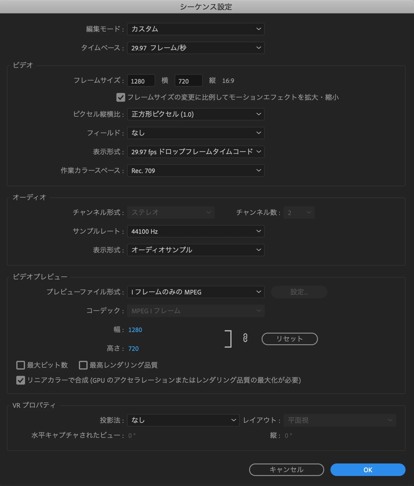

他の投稿見てプレビューの際の太さが変わるのはシーケンスの高画質に設定した所
改善されたのですが、書き出しとリンクするわけではないと投稿に書いてありました。
前からプレビューの際に太くなってたりしましたが書き出しても反映されなかったので
そのまま何もいじっていなかったのですが、今になって反映されました。
改善方法を教えて頂きたいです。文章見にくかったら申し訳ありません。
①iMac2020下位モデル OS バージョン10.15.7
②PremierePro バージョン14.5.0(ビルド51)
③シーケンスプリセット→見方がわからないです。
④「再生時の解像度」と「一時停止時の解像度」→フル画質
⑤書き出し方法は、YouTube1080p フルHD 形式H.264

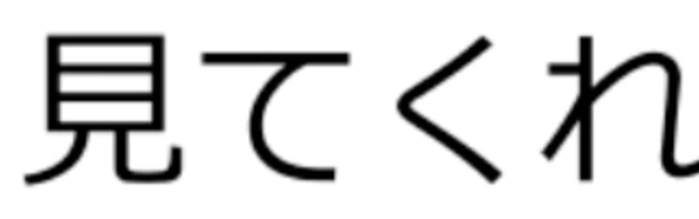

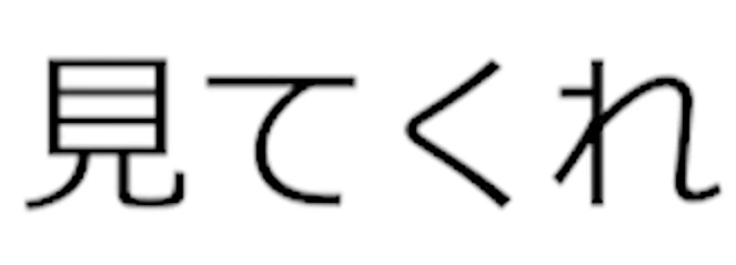

    文字が太くなる箇所というのは、一行の部分のみなんですよね。
    説明が難しいので、画像を見て頂きたいです。
    2行3行の文は変わらず1行の部分のみ太くなります。
    太くなる、潰れるといったような感じです。(※画像1枚目が通常2枚目が今回の太くなるといった箇所です)

    不思議な現象ですね。
    私はエッセンシャルグラフィックをほとんど使用していないので(主にPhotoshopを使用しています。万が一別の編集ソフトで作業することになっても流用できるので……)、そういったことが起きえるのかどうか知識がないのですが、パッと見た感じ同じ文字が重なって、アンチエイリアスが濃くなっているようにも見えます(自信はありませんが)。
    文字の重なりではなかったとしまして、書き出しに影響せず、プレビュー再生だけ症状が出るのはあり得ることなのですが(タイムラインをレンダリングすると症状は出なくなります)、今回は書き出しにも反映されているようなので、残念ながら原因が思い当たりません。

    すみません、上記に最高画質に変更したらプレビューで変化が無くなったと書きましたが
    改善されてませんでした。途中で何個も再生すると太くなります。
