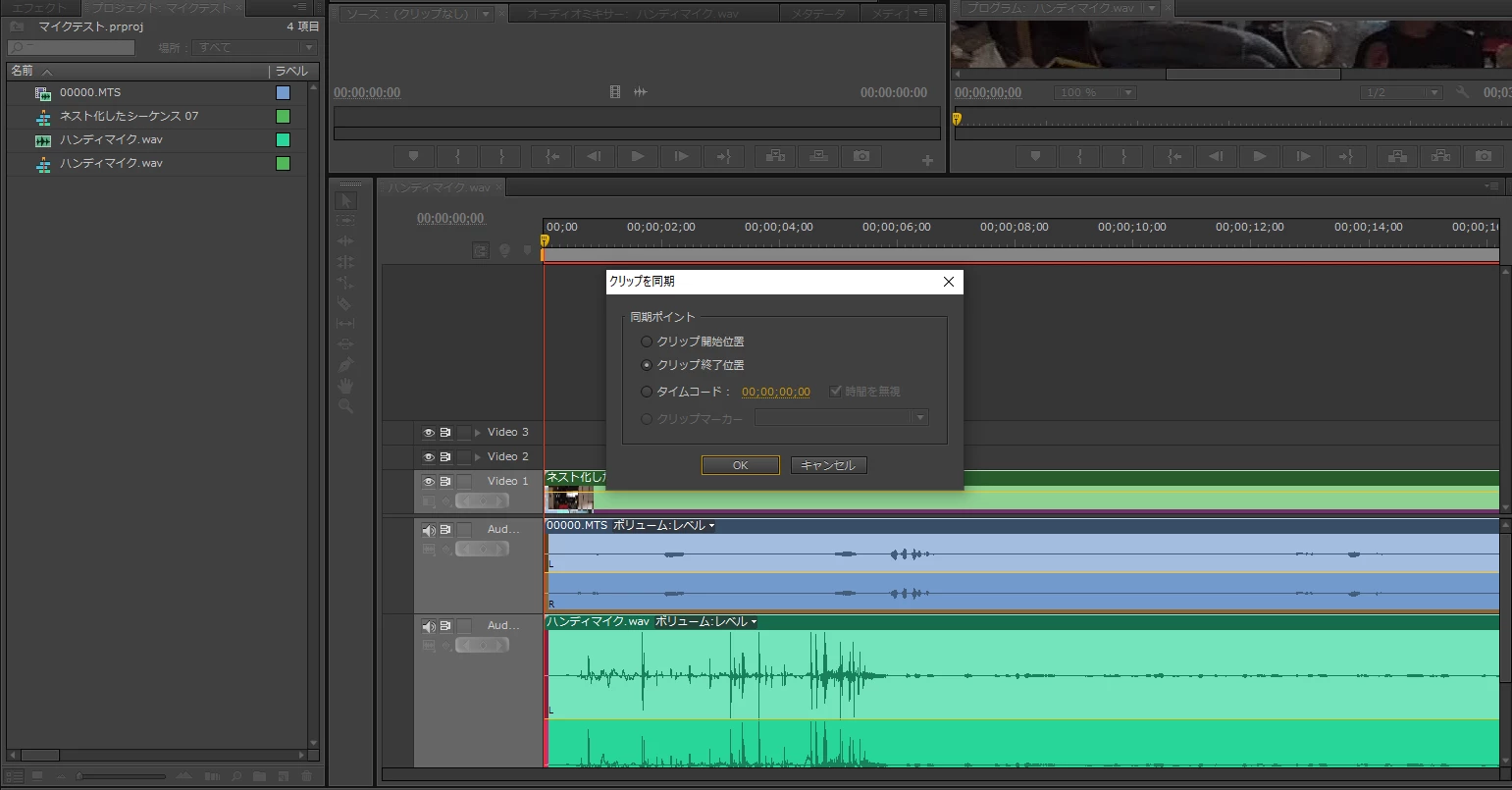

Premere Pro CS6 の同期ができない
Premere Pro CS6 の映像と音声の同期ができず、困っています。
お知恵を貸していただけませんか。
ビデオで撮影した映像(拡張子:MTS)と、ピンマイクで録音した録音データ(WAV)をタイムライン上に並べました。 両者を選択し、右クリック、同期、ここで「オーディオ」を選択して同期を完了させたいのですが、「オーディオ」が選択肢に現れてくれません。
動作環境は、Windows10、Adobe Premere ProCS6で編集し、 録画/録音は、Panasonicハンディカム HC-V480MS、TASCAMのDR-40Xのマイクを使用しています。インタビュー動画を作成する際、音声の同期が必要になり、質問させていただきました。 もし考えられる原因があれば、教えていただけますと助かります。 よろしくお願いします!

私の手元の環境ではCS6が使用できないので記憶に頼る部分になるのですが、音声による同期ができるようになったのは、CCになってから以降だったように思います。ですので、もしCS6で作業を進めるとなりますと、大まかにタイミングを合わせてタイムラインに乗せて両方の音を再生し、ずれがなくなるよう手作業でWAVの方をずらして合わせこみ、動画の音をミュートして仕上げるという感じになるかと思います。
作業内容によっては、画質が劣化しにくい形式で新たな動画ファイルとして書き出してから編集したほうが楽かもしれません。
インタビューとのことですので音声も映像も長回しで収録されていると思いますので、手作業(耳作業?)で合わせてもさほど手間はかからないのではないかと思います。
あとは、単純にPremiere Pro CS6は古くWindows10には正式対応していませんので、予期しない不具合が発生する可能性もあると思います。途中までうまくいって、書き出しがうまくゆかないといったことになると大変なので、納期がある作業の場合には十分な注意が必要になると思います。
https://help.adobe.com/archive/jp/premiere-pro/cs6/premiere_pro_reference.pdf
↑CS6の公式ヘルプをざっと検索してみましたが、オーディオによる同期は見つけられませんでした。

同期させるオーディオクリップを選択し、右クリックして開いたコンテキストメニューから「同期」を選択すると、「クリップを同期」ウィンドウが開きますが、このウィンドウに「オーディオ」が表示されないということでしょうか。
下図はPremiere Pro v15.2.0のものですが、CS6の場合も似たようなものだと思います。
Premiere Pro CS6の動作保証OSは、Windows 7~8.1ですので、現在のバージョンでは動作保証されていません。
推定ですが、動作保証されていないことが原因でオーディオが表示されないのではと思います。
