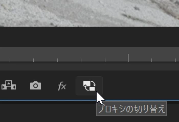

プロキシの切り替えをし、常にオリジナル(4K)とプロキシ(HD)を切り替えれる状態です。

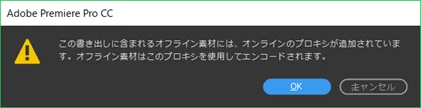

    私、試してみましたが、
    甲斐龍4990261さん、
    >LUTなどを使用している場合は出力の設定画面でLUTをかけ直さなければプロキシの状態での出力は不可能なのでしょうか?
    何もしないで、Lumetriエフェクトをかけたまま、プロキシ出力出来ました。
    なお、プロキシ出力の際は警告ウィンドウ(下図)が表示されますので、プロキシ出力であることが分かります。

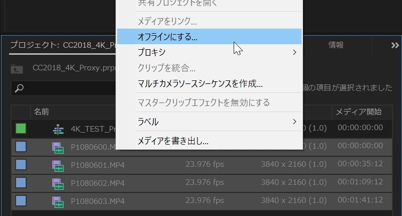

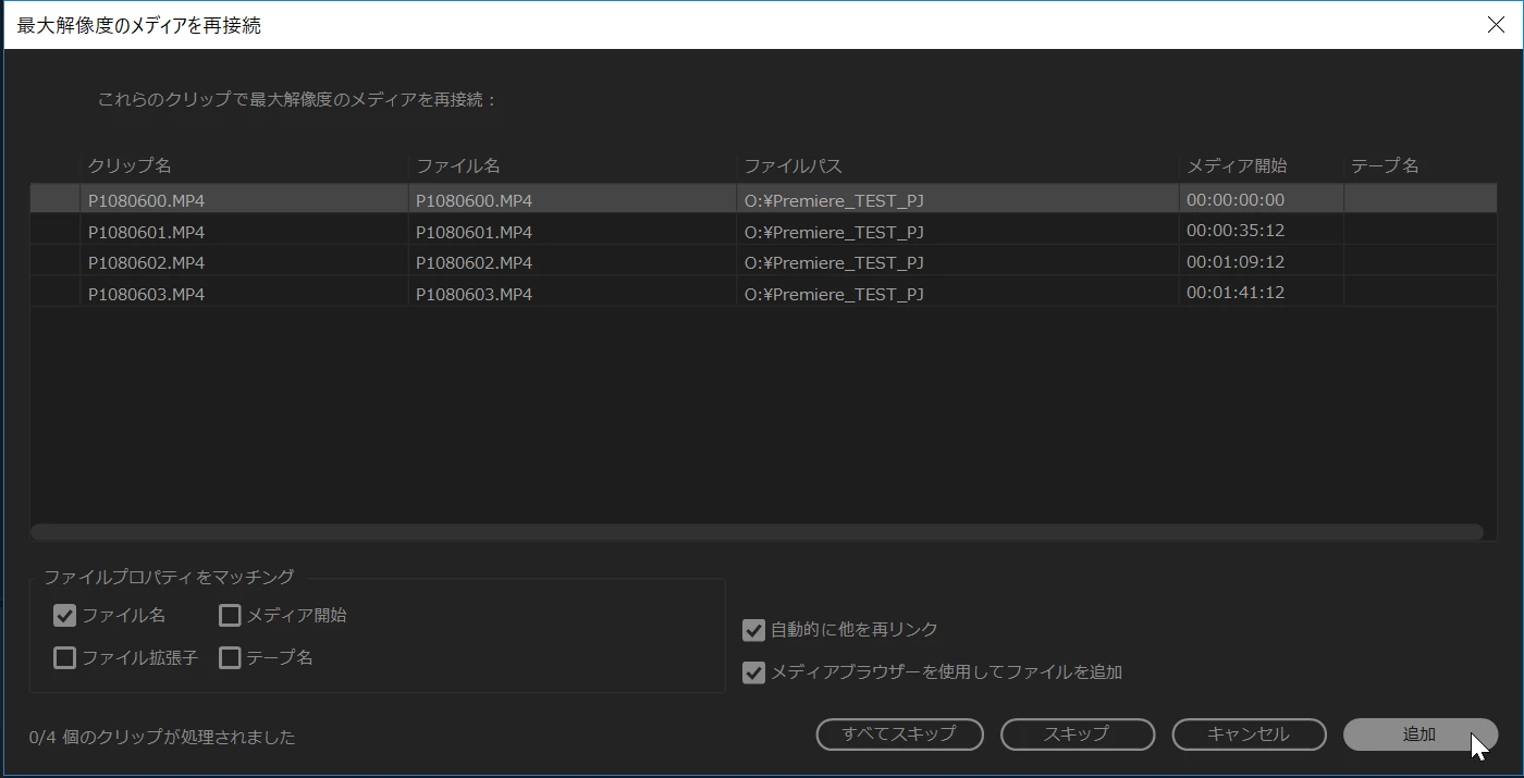

    プロキシを使用したワークフローでのオリジナルメディア(最大解像度のメディア)のオフライン・再接続ですが、以下のような手順で行なっておりました。
    (既にプロキシメディアを作成済みである前提です。)

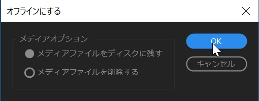

    1. メディアをオフラインにする。
      プロネクトパネルで素材をまとめて選択して右クリック-オフラインにする...を選択。
    2. メディアファイルはディスクに残しておく。
    3. オフラインにした後は、「プロキシの切り替え」のON/OFFに関わらずプロキシが表示されている。
      (この状態で色調整などおこなってメディアを書き出しすると、150kwさんがお書きになっている通りプロキシを使用して書き出しされます。)

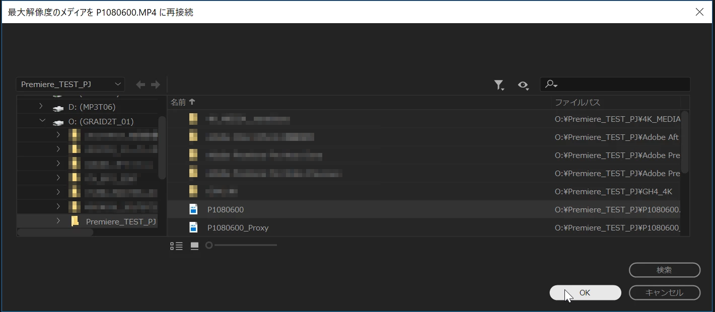

    4. オリジナルのメディアを再リンクする。
    5. 追加を押す。
    6. オリジナルのメディアを選択してOKを押す。
      (ひとつ選択してOKを押すと、残りのメディアは自動的に繋がります。)
    以上の操作で大丈夫でした。

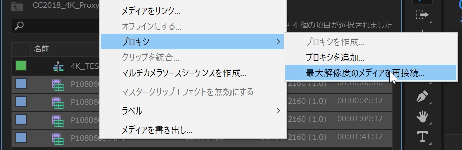

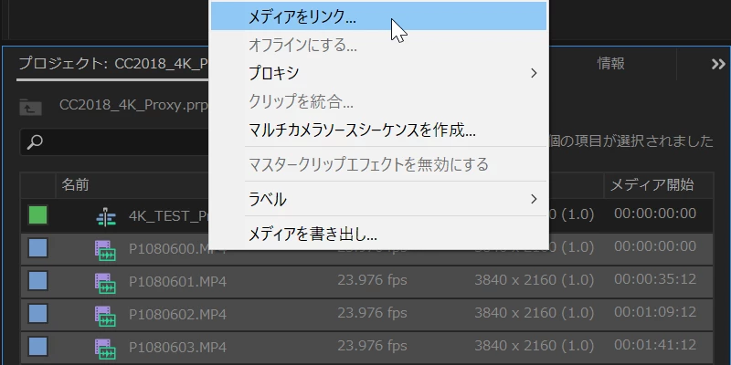

    ちなみに、オリジナルメディアの再リンクは、上記4. の代わりに下の図のように「メディアをリンク...」でも行うことができました。
    150kw
    November 12, 2017
    こんばんは、Ckunさん
    ご多用中、回答頂きありがとうございました。
    お蔭様で、両方の方法で出来ました。
    「オフラインにする」のすぐ上にある「メディアのリンク」を使用するのがよさそうですね。
