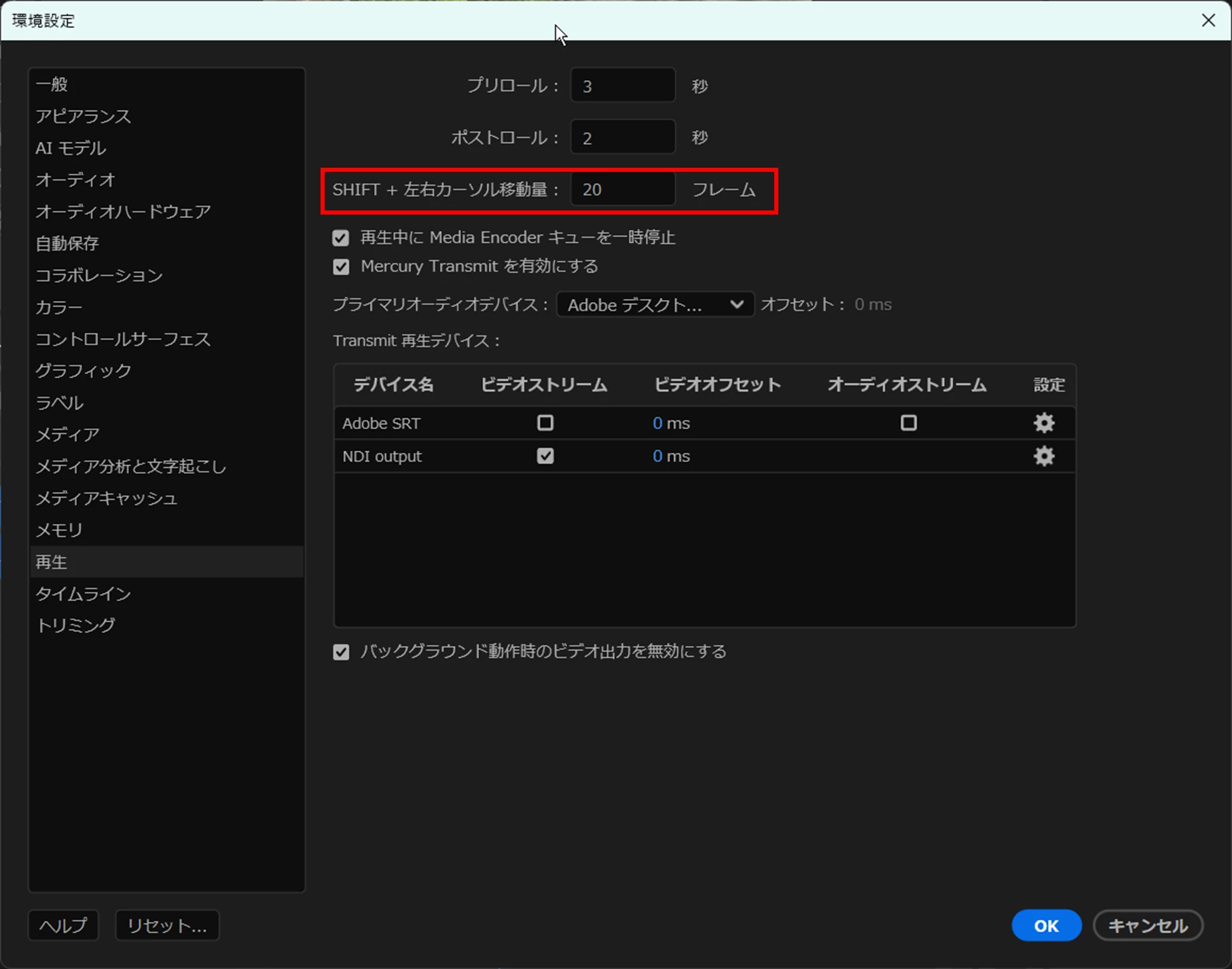

150kw
4月 5, 2025 12:16 午後 UTC
こんばんは
>間隔をあけて打ってみたら自然にすぐに追尾してくれました。・・・ずっと作業が進まなかったのでとても助かりました!
お役に立てて良かったです。
補足ですが、キーフレームを一定間隔で打つ場合は「環境設定」の「再生」ペインで「Shift+左右カーソル移動量」を例えば「20フレーム」に設定すれば再生ヘッドを20フレーム進めることができますので、キーフレームを打つ時に便利です。
