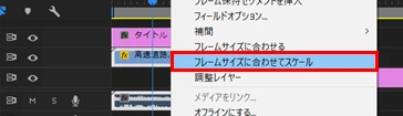

静止画を「フレームサイズに合わせる」を適用すると、縦横比の関係でモニターの縦か横の両サイドに黒帯がはいるとともに、この状態から「モーション」の「スケール」で拡大するとボケるようになります。

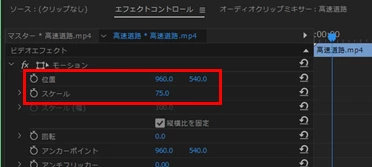

従って静止画を扱う場合は、「フレームサイズに合わせる」ではなく、「フレームサイズに合わせてスケール」を選択します。すると映像は拡大されますので、「モーション」の「スケール」と「位置」で画角が丁度良くなるように縮小と移動を行います。縮小しすぎると黒帯が現れます。

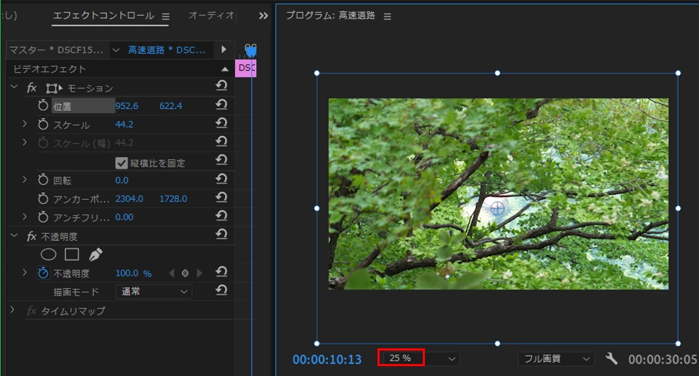

紅ズワイガニ海老美さん、補足です。
シーケンスサイズ;1920×1080、写真サイズ;4608×3456で、写真の画角を調整する方法の補足です。

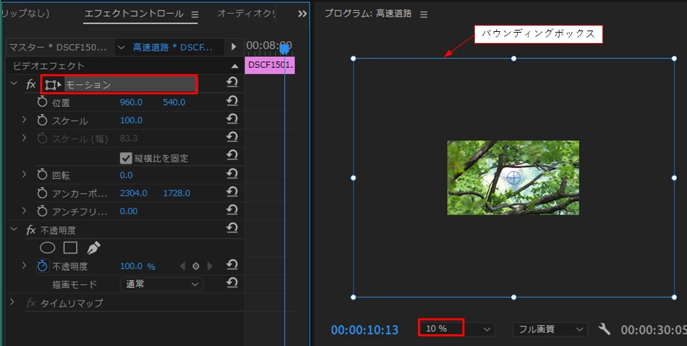

先の書き込みでは、画角を「モーション」の「スケール」と「位置 」パラメーターの数値で変更する方法でしたが、ここではドラッグで変更する方法を説明します。
ビデオトラックの写真クリップで「フレームサイズに合わせてスケール」を選択した後、「エフェクトコントロール」パネルで「モーション」の文字の上を(左上の赤枠部)クリックすると、「プログラムモニター」に写真がバウンディングボックスで表示されます。この時拡大率(右下の赤枠部)を小さくすると良いです。
このバウンディングボックスのハンドルをドラッグすると写真の拡大・縮小が、バウンディングボックス内をドラッグすると写真の移動が出来ます。縮小の場合は写真はボケません。
バウンディングボックスのハンドルをドラッグ、バウンディングボックス内をドラッグで写真の画角を調整しました。
