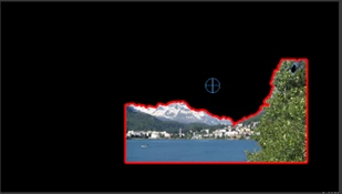

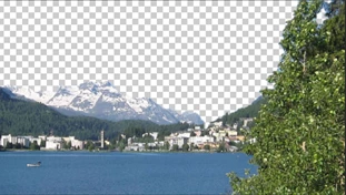

    ②Photoshopでペンツール等で複雑な形状を切り出した場合(背景は透明)
    Photoshopで加工した画像をPremiere Proに読み込み、ビデオトラックに配置します。そのクリップに上記①の「描画」→「塗りつぶし」エフェクトをかけ、同じように行います。
    ③Photoshopで加工したpsdファイルを、レガシータイトルに読み込み(タイトル編集ウィンドウで右クリックし、開いたコンテキストメニューから「グラフィック」→「グラフィックを挿入」を選択)、レガシータイトルプロパティのストロークを設定すればエッジを付けることができます。

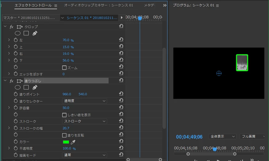

    私も以前、知人から聞いて「クロップ」+「塗りつぶし」でやってみたのですが、クロップの数値を50以上にすると、エッジが消えてしまいます。
    クロップの代わりに「リニアワイプ」または「円」を使っても同様にエッジが消えました。
    他に方法は無いものかと、「グリッド」で無理矢理やったりしていましたが、、もっと効率の良いものは無いかなと…。
    テロップのワイプについてのスクショは、少々お待ちください。

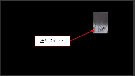

    私、クロップの数値を50以上にし、塗りつぶしエフェクトを上記リンクの通りにかけてみましたが、正常にエッジが作成されました。
    エッジが消えてしまうとは、もしかすると、「塗りポイント」がクロップエフェクトがかからない範囲(映像の範囲)に移動していませんか。
    >もっと効率の良いものは無いかなと…。
    効率が良いかどうか和分かりませんが、私が最初の書き込みに記載した③の方法なら確実です。
