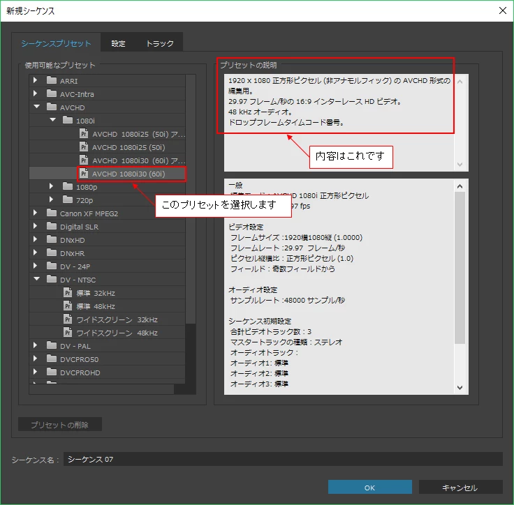

本来ならば、Premiere Proのプロジェクトを最初に立ち上げる時に、シーケンスの設定を行ってAVCHD・DVの区別、解像度、ピクセル縦横比、インターレース・プログレッシブの区別、フレームレート等をプリセットを用いて設定します。私はこの方法で設定しています。
このシーケンス設定を行えば、各パネルは自分が意図した縦横比で表示されます。
ところが最近のバージョンでは、最初にタイムラインパネルのビデオトラックにドラッグ&ドロップした映像素材のスペックに合わせて自動的にシーケンス設定が行われるようになっています。他の映像ソフトも同じような傾向です。
これは一見便利なようですが、意に反したシーケンス設定が行われてしまうことがあります。
4:3になったのは、
推定ですが、一番最初にDVの4:3映像をタイムラインパネルのビデオトラックにドラッグ&ドロップしたのではないでしょうか。途中では変更できないと思います。
AVCHDハイビジョン映像を編集するのでしたら、シーケンス設定を下図のように行なうと良いです。

こんばんは、mirai7さん
4:3になったのは、

いつもお世話になります。
ありがとうございます!
シーケンスの設定で見事に解決しました。
