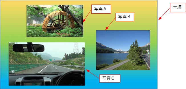

ネストしたシーケンスをどの程度拡大なさるかによるのですが、あまり大きく拡大しない(200~300%程度)場合には、「ネストしたシーケンスのフレームサイズを大きくする」という方法が使えるかと思います。
メインのシーケンスのフレームサイズが1920x1080で、静止画を複数レイアウトしてネストしたシーケンスを100%~300%にズームすると仮定します。
まず、ネストしたシーケンスをダブルクリックして開き、「シーケンス」メニューの「シーケンス設定」を選びます。
次に、編集モードをプルダウンメニュー最上部の「カスタム」に設定し、「フレームサイズの変更に比例してモーションエフェクトを拡大・縮小」という項目にチェックを入れます。そして、フレームサイズの値を3倍にします。1920x1080の場合は5760(横) 3240(縦)です。その後「OK」を押します。
本来であればレイアウトが維持されたままフレームサイズが変わるはずなのですが、Ver 14.0で試しましたら各静止画のサイズが変更されない状態でした(位置は正しく調整されていました)。そこで、シーケンス上の静止画をクリックして「エフェクトコントロール」を開き、「スケール」の値を3倍にします。仮に25%となっていた場合には、75%にします。この操作を、すべての静止画に対して行います。これで、レイアウトが正しくなると思います。
ここまできましたら、元のシーケンスに戻っていただきますと、ネストされたシーケンスが大きく(3倍の大きさで)表示されていると思います。ネストシーケンスの「エフェクトコントロール」にて、スケールの値を1/3に変更します。この例ではもともと100%~300%のズームをつけていたと仮定してますので、それぞれのキーフレームを33.3%と100%としますと、うまくゆくという流れです。
