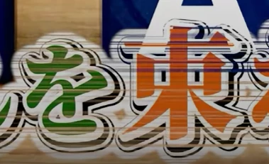

テロップの演出でどうしても再現したいものがあり、方法が分からずに困っているので質問させていただきます。
やりたいことは、
「ランダムな太さの無数の横線を通して文字が透けて見え、そこから中央を起点に左右に広がっていき、最終的に文字がくっきり全体表示される」
という演出です。

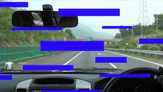

「背景はそのままで、複数の横線が拡大しつつ不透明度が下がる」の作成方法が難問でした。
作成方法を何通りも試し、下図のようになりましたが、ご要望に沿える内容になっているでしょうか。
修正したいところを書き込んでいただければ、それを反映して作成方法を書き込もうと思います。

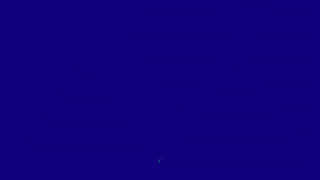

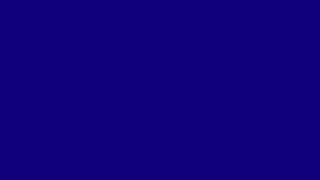

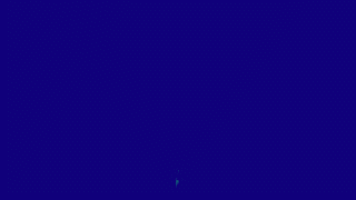

左上 背景(映像またが画像)の中に複数の横線があります。
右上 横線がフレームの中心を基準として拡大します。すると同時に不透明度が下がり、文字が透けて見えてきます。
左下 さらに横線が拡大します。不透明度は下がり、文字が徐々に良く見えてきます。
右下 横線の縦方向がフレームの端に達すると、不透明度は0.0%になり、文字がくっきりと見えてきます。
こんな感じです。線の色と文字の行数が上とは異なります。

私が実現したい演出は、添付のスクリーンショットのような「文字が中央から現れ、そこから左右に広がっていき、最終的に通常の文字がくっきり表示される」というものになります。
今回作成いただいた方法も非常に参考になりました。そのうえで、もしこのイメージにさらに近づける工夫があればご教示いただけるととても助かります。
