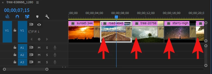

PremiereProの画像でスライドショーを作りたいのですが、後ろにしかディゾルブが適用されません。
前にも同じものをかけるにはどうすればいいのでしょうか?
画像が徐々にあらわれるようにしたいのですが、どうすればいいでしょうか?
Correct answer 150kw
そうです。矢印の部分(前端)にもトランジションをつけたいのです。

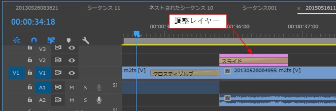

対応策としては
①調整レイヤーを作成し、それにもう1個のトランジションをかければ、2個のトランジションをかけた場合と同様になります。
下図は、クロスディゾルブとスライド両トランジションをかけた場合です。
※調整レイヤーは、「プロジェクト」パネルを選択しメニューの「ファイル」→「新規」→「調整レイヤー」を選択すれば「プロジェクト」パネルに、作成されます。それをビデオトラックにドラッグ&ドロップして配置します。

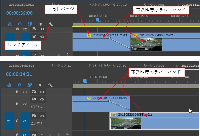

②ディゾルブをかける場合なら
不透明度のラバーバンドを利用する方法があります。
下上図は前側のクリップの映像が完全にフェードアウトした後、後ろ側のクリップの映像がフェードインします。ラバーバンドの折れ線からイメージできると思います。
下下図はクロスディゾルブと同様です。
※不透明度のラバーバンドを表示するには、「fx」バッジを右クリックし、開いたコンテキストメニューから「不透明度」→「不透明度」をクリックします。
「fx」バッジが表示されていない場合は、「タイムライン」パネルの「レンチアイコン」をクリックし、開いたメニューから「FXバッジを表示」を選択します。

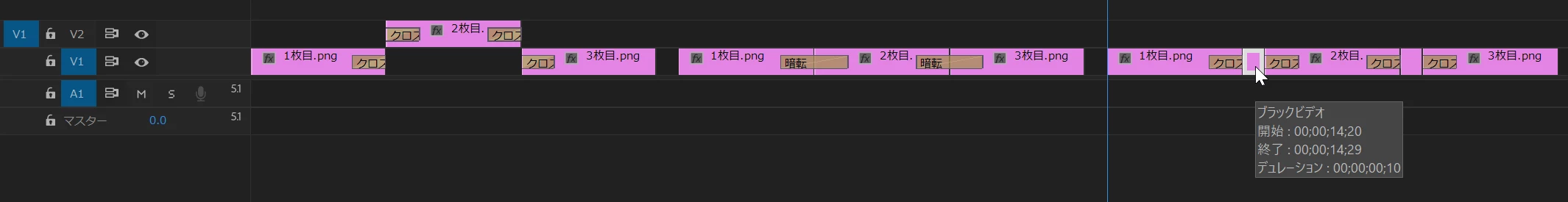

どのような効果を付けられたいのかによるのですが、添付画像のような方法でうまくゆくかもしれません。画像ではディゾルブの代わりにクロスディゾルブを使っていますが、ディゾルブでも同じ方法が使えます。
※3タイプのやり方を画像にしました。右側は、画像の間に少し黒画面を挟む方法です。中央は「暗転」を使う方法で、手軽に使えます。左の方法は厳密には黒へのフェードではなく透明へのフェードなので、凝った使い方をするときはその点留意していただく必要があります。V2トラックも使っていますが、V2でトランジションを適用後V1に移動しても大丈夫です。

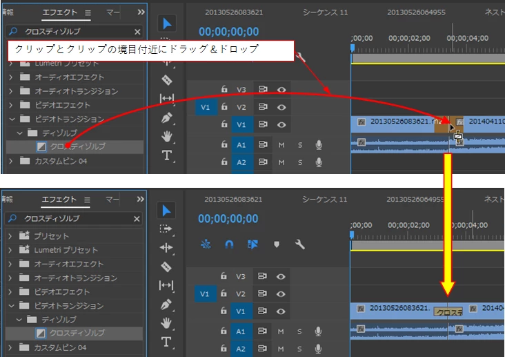

>後ろにしかディゾルブが適用されません。
提示頂いたスクリーンショットからは、ディゾルブは前側のクリップに適用され後ろ側には適用されていないのではと思いますが。
いずれにしても、トランジションを前後のクリップの両方に均等に適用するには、前後のクリップの境目付近へドラッグ&ドロップします。
境目から少し離れた位置にドラッグ&ドロップすると、ドラッグ&ドロップした側のクリップのみに適用されます。
トランジションを適用した後に「トランジション」ダブルクリックすると詳細を設定することができます。
