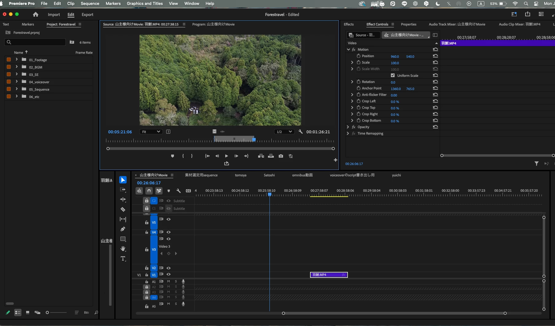

イン点、アウト点をうってその間を範囲指定にして使いたいのですが、タイムライン上の素材自体の長さが変わってしまいます。イン点の前、アウト点の後ろが自動的に切られてしまいます。
添付画像のような症状ですが、わかりますでしょうか。(わかりにくくてすみません)

→タイムラインに並べたクリップをダブルクリックし、
ソースモニターでイン点・アウト点を設定すると、
そのタイムライン上のクリップは、自動的にその範囲に切り取られます(そういう仕様です)
同じクリップの違う場所を使いたい場合は、
プロジェクトパネルにある同じクリップをダブルクリックし、ソースモニターに開いてください。
そこでイン点・アウト点を決め、タイムラインへ落とし込めば、別の要素として配置ができます。
