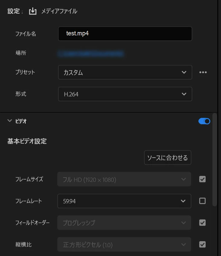

今、実際に試そうとしているのですが
形式でH264を選択し
「ビデオ設定」
フレームサイズ フルHD(1920×1080)
フレームレート 59.94
まで選んでいくと
フィールドオーダーの項目がグレーになり、選択不可状態になってしまいます。
H264 フルHD 59.94iで出力する方法は何かあるのでしょうか。
すみません。
こちらも教えていただきたいです。

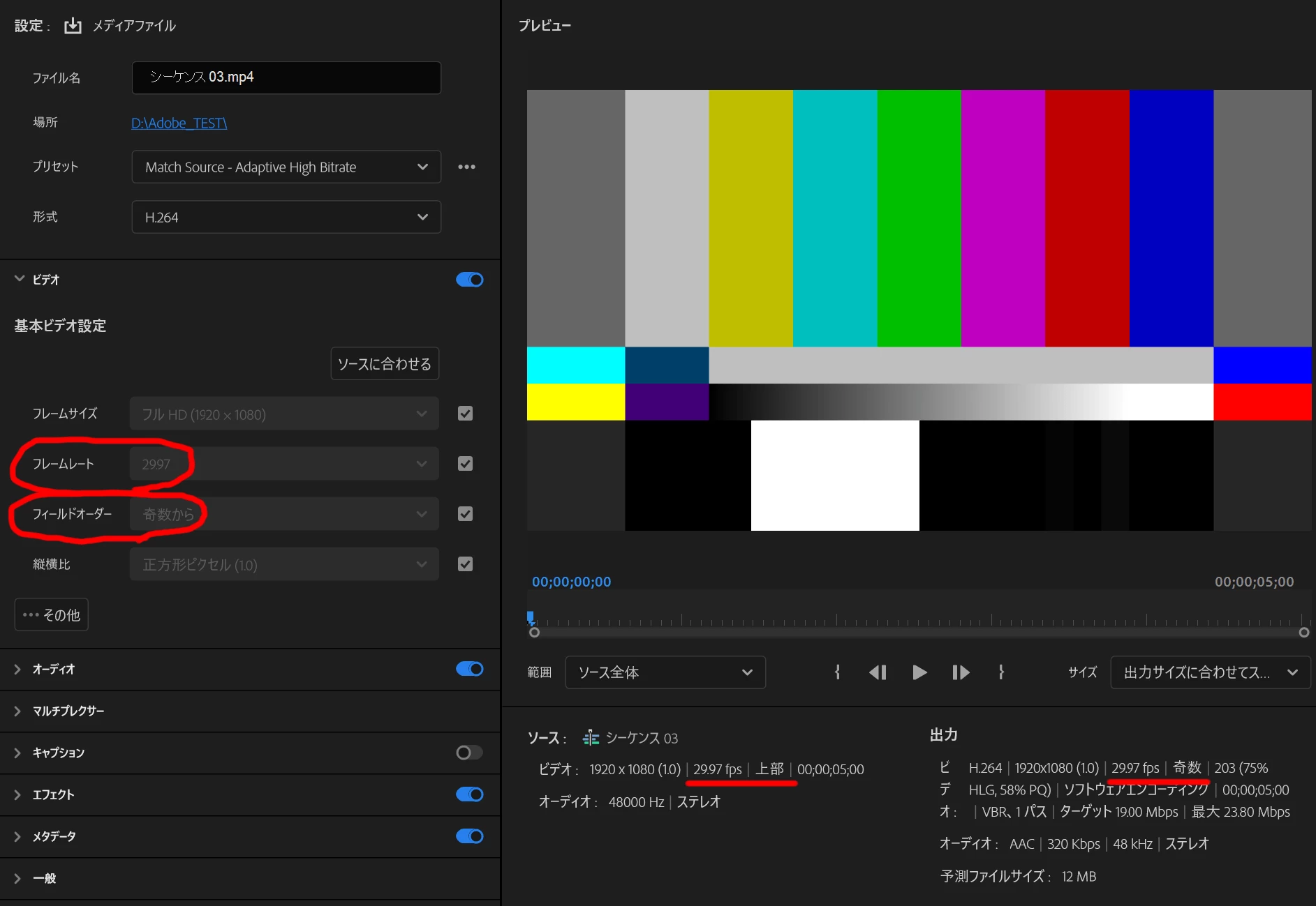

June 7, 2024
インターレースの表記は厳密に統一されていないので悩ましいこともございますが、Premiere Proに関して申しますと日本のテレビ規格の60i (59.94i)は、29.97fpsのフィールドオーダー「奇数から」と表記します。
お書きいただいた設定では59.94fpsになっていますので、そうしますと59.94pの設定になってしまいます。
(仮に、59.94fpsでフィールドをつけることができてしまうと、119.88iになってしまいます。)
ちなみに、シーケンス設定が適切であれば、書き出し時にソースに合わせた設定にしておくとフィールドオーダーも自動的に設定されます。
