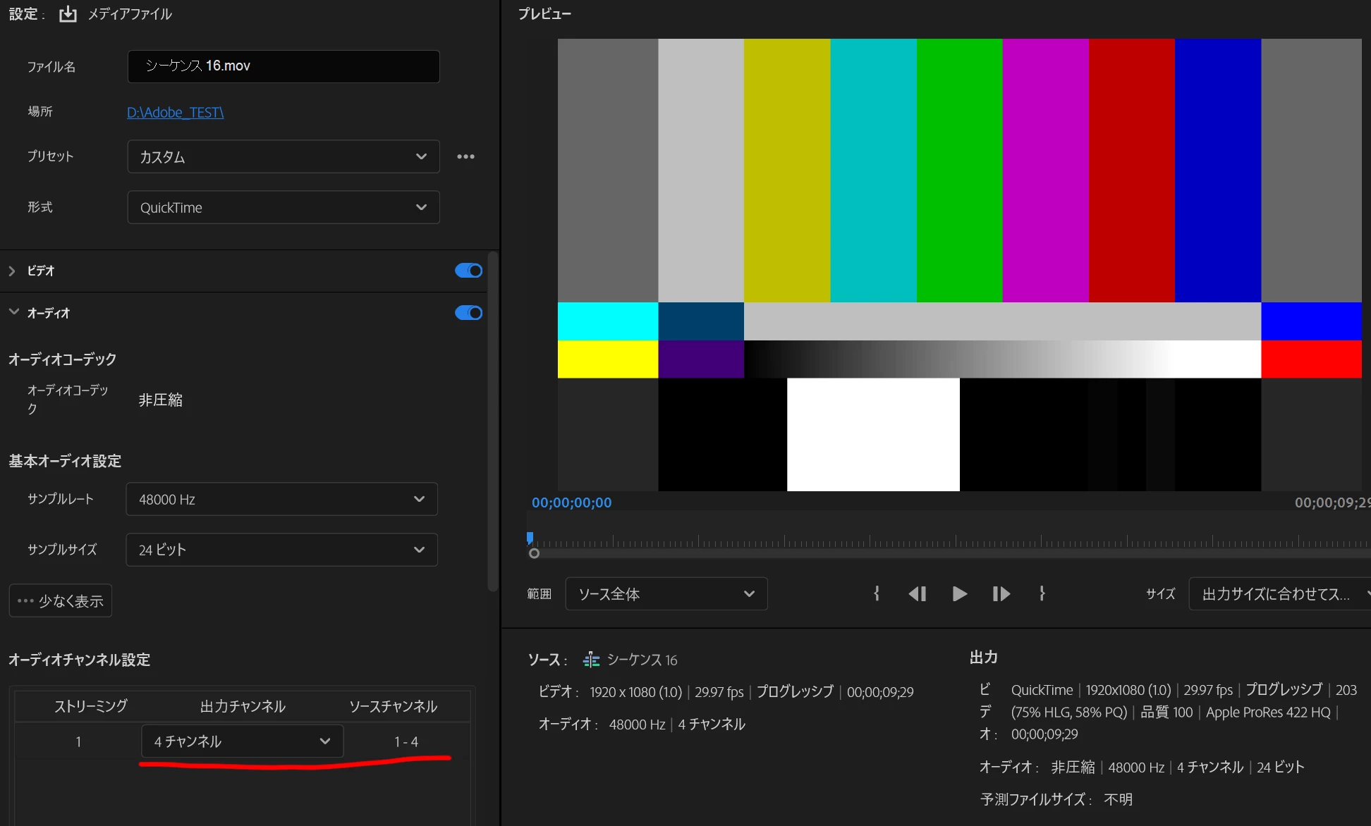

私の前回の返信では、MOVコンテナで「4チャンネル」の音声として書き出す例の画像を貼っておりました。
この状態で書き出すと「モノラルの音声4個が入った4chの音声が1ストリーム」として書き出され、少なくともPremiere Proで読み込んだ場合にはモノラル×4として認識されるので、特に支障はないのではないかなと思います。

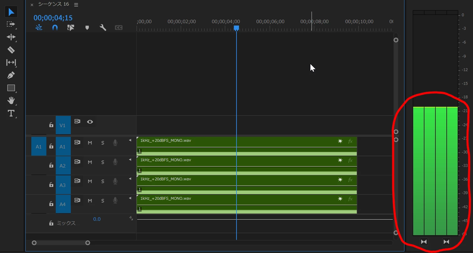

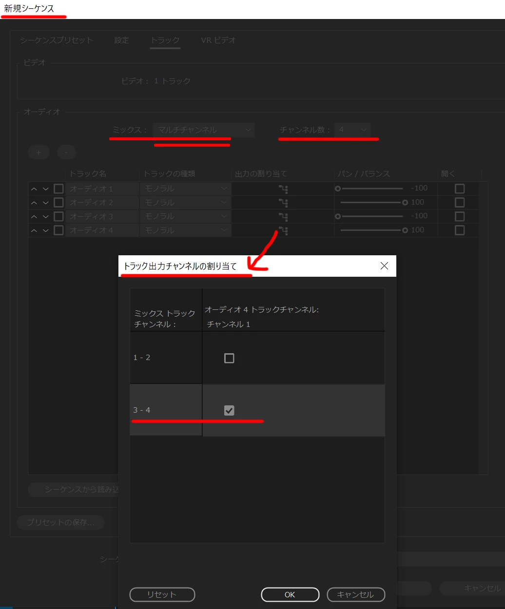

書き出し時の音声トラック(チャンネル)の数については、シーケンス設定に絡んできますので、最初の設定が肝心となります。
今回は4chの音声が必要とのことですので、必然的にシーケンス設定のオーディオチャンネル数は「4」にします(チャンネル形式は後から変更できないので、最初の設定が肝心です)。

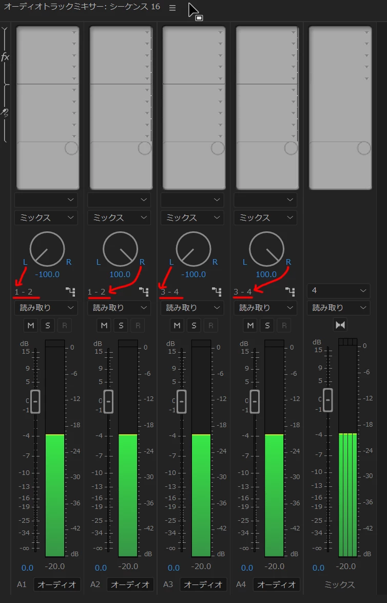

また、モノラルの音声4つを貼り付けるだけのようですので、音声トラックはモノラルのトラックを4つ作り、「出力の割り当て」と「パン/バランス」を用いて、それぞれ1-2のL(1),1-2のR(2), 3-4のL(3), 3-4のR(4)に割り当てます。
あとは、指定順に4つのモノラル音声をA1からA4に並べ、書き出し設定で納品先の指定に合わせた適切な設定で書き出して頂く流れになります。
※ご参考用に、「オーディオトラックミキサー」のスクリーンショットを追加します。各チャンネルへのアサインの状況は、こちらの画面の方が、感覚的にわかりやすいかもしれないです。

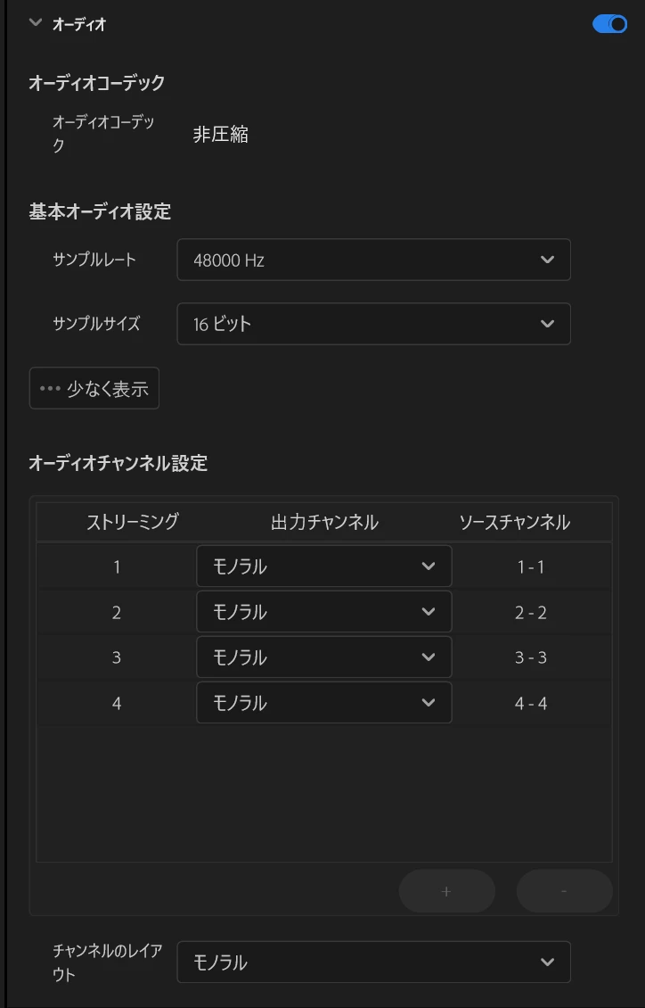

>それぞれLとRに振り分けるということは最終的に書き出した動画はステレオ音声が2つという形になるのでしょうか。
いいえ、基本的にはモノラル×4になります。LとRのパンを用いていることが誤解の種になっているかと思うのですが、これはPremiere Pro固有のことではなく、一般的な音声ミキサーと同様に、仕組み上そのような表記になっているだけととらえていただいて大丈夫かと思います。
>モノラルを4つのまま動画にするというのはできないのでしょうか。
これは、書き出すファイル形式(コンテナ)によります。例えばMP4コンテナですと、モノラル・ステレオ・5.1chのいずれかにしか設定できません。
納品先から「モノラル×4ストリーム(表現の仕方は異なるかもしれません)のMOVで」といった厳密な指定があれば、それに沿って設定して書き出すことになるかと思います。

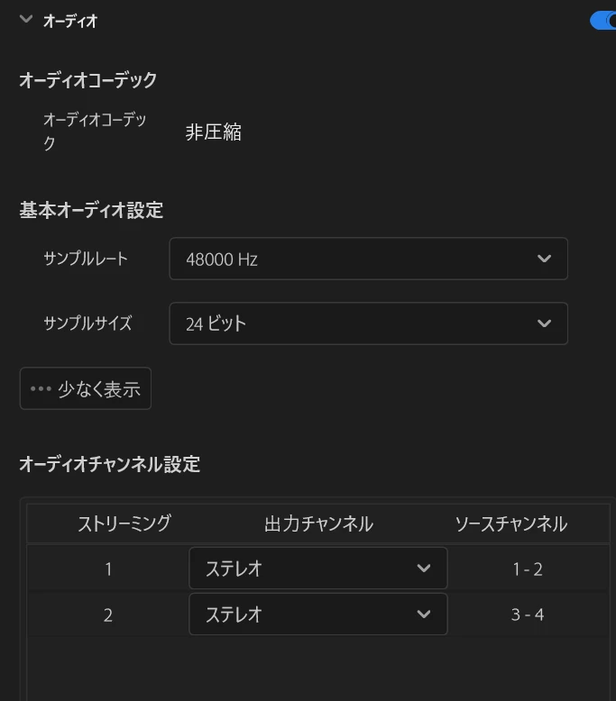

余談になりますが、ステレオ音声2つ(デュアルステレオ)で書き出す場合は、下記画像のようになります。
