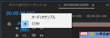

①Premiere Proの「タイムライン」パネルの対象のシーケンスのパネルメニューをクリックして開き、「オーディオユニット時間で表示」にチェックを入れます。
②「タイムライン」パネルの「タイムコード時間表示部」を右クリックして開いたメニューから「ミリ秒」を選択します。するとタイムコードの1目盛が1ミリ秒になります。オーディオサンプル迄は必要ないと思います(48KHzの場合は0.02ミリ秒)。
③ビデオとオーディオクリップのリンクを解除し、オーディオクリップのずれを修正します。この時元のオーディオクリップを並べておくと修正しやすいです。
④修正がすんだら、ビデオとオーディオクリップを再リンクし、「オーディオユニット時間で表示」のチェックを外します。

質問の意味が良く分からないのですが、オーディオユニット時間表示にするのは次の通りです。
Auditionで通常通り行い、保存してPremiere Proに切り替えると、オーディオファイルがAuditionで編集したオーディオファイルに差し変わりますよね。更に比較用として元のオーディオファイルもオーディオトラックに読み込みます。
この後、オーディオユニット時間表示にしてずれを修正します。ミリ秒選択なら、オーディオクリップをミリ秒単位で動かせますから。
