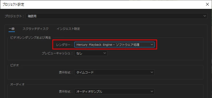

    回避処理になると思いますが、
    メニューの「ファイル」→「プロジェクト設定」→「一般」を選択し、開いた「プロジェクト設定」ウィンドウの「ビデオレンダリングおよび再生」の「レンダラー」項を「Mercury Playback Engine - ソフトウェア処理」(下図赤枠部)に変更してみたらいかがでしょうか。
    それから、時間ができた時に、レンダラーを元(高速処理)に戻してから、エラーメッセージの「タイムコードの前後」項に記載されているタイムコードに該当するファイルを一旦外すか、無効にして書き出してみてはいかがでしょうか。これでうまく書きだせた場合は、そのファイルに問題があるかも知れません。

    回避処理になると思いますが、
