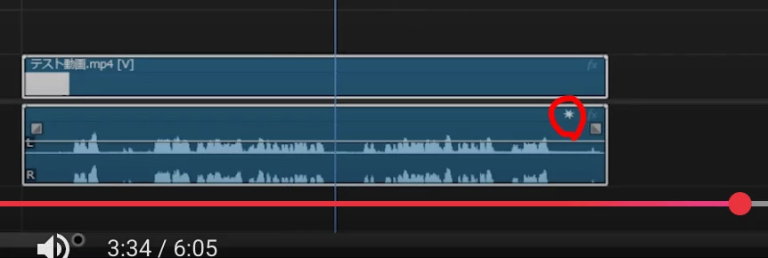

遅ればせながら、今動画を拝見してみました。
問題の原因は分かりませんものの、クリップのオーディオタイプが「効果音」としてタグ付けされている点が気になりました。
(そのため、静的な文字起こしのタイミングでミックスしか選べなくなっています。)
効果音のタグがついていても文字起こしには支障はないはずですが、自動タグ付けで「会話」ではなく「効果音」のタグがついたとなりますと、何かしらの理由で「音声を会話であると認識できない状態」になっているのではないかと思いました。

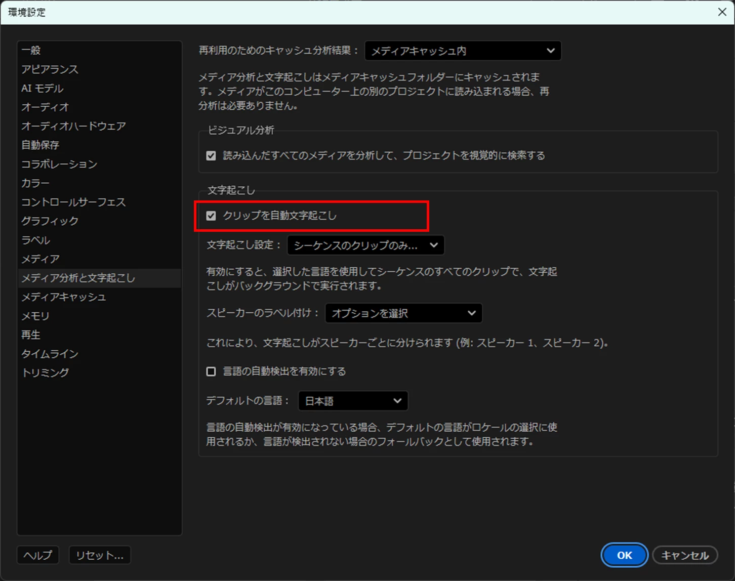

この時「環境設定」⇒「メディア分析と文字起こし」ペインで「クリップを自動文字起こし」にチェックを入れておきます。
または、新規プロジェクトから行う場合は「読み込み時の設定」項で「自動文字起こし」を「オン」にします(こちらはEvangelist ittsuiさん記載のものと同内容です。)。環境設定の「クリップを自動文字起こし」とこちらの「自動文字起こし」はリンクしています。

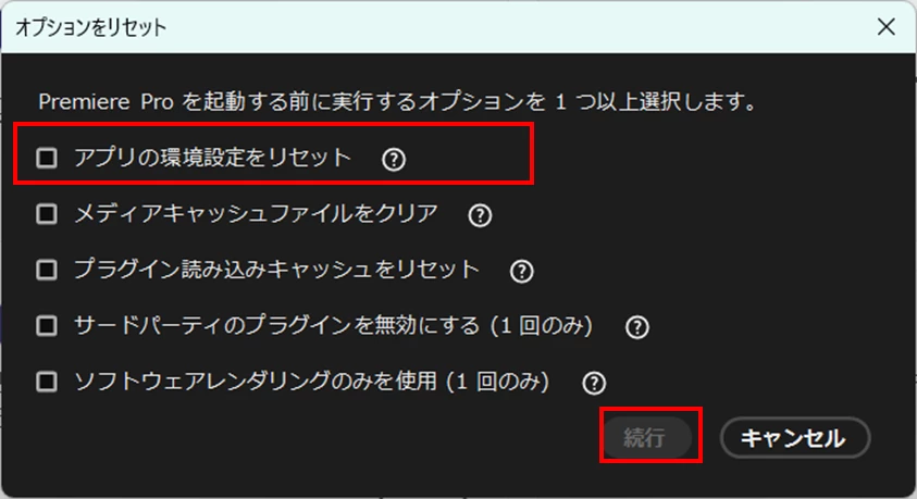

これでもうまくいかない場合は、環境設定のリセットを行ってみたらいかがでしょうか。
Ctrlキーを押したままPremiere Proを起動し、開いた「オプションをリセット」ウィンドウで「アプリの環境設定をリセット」を選択し、「続行」をクリックします。
※「環境設定をリセット」は、カスタムプリセット等は削除されますので、作成してある場合はバックアップを取ってから行ってください。
※上記でうまくいかない場合は、「オプションをリセット」ウィンドウで「メディアキャッシュファイルをクリア」にチェックを入れ再度試してみてください。

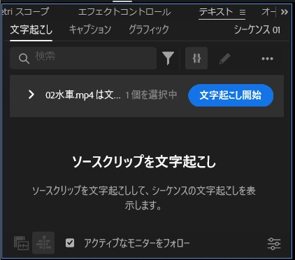

再度提示いただいた動画を拝見して、
2:55付近で「読み込み」をクリックすると「テキスト」パネルの「グラフィック」タブが選択されますが、これが何か問題があるような気がします、例えば言語を認識していないとか。
通常は「文字起こし」タブが選択されると思います(下図)。
次の①②③④を試してみたらいかがでしょうか。
①「グラフィック」タブが選択されると同時に青地のメッセージが表示されますが、そこに記載の「自動文字起こしを有効にする」をクリックしてみたら何か変化はありませんか。
②話し声が入っている他の映像素材で行ってみます。
③異なるシーケンス、または他のプロジェクトのシーケンスで自動文字起こしを行ってみます。
④Premiere Pro v25.4.1のアンインストール、再インストールを行ってみます。
アンインストール時、「Premiere Pro の環境設定」ウィンドウ(下左図)が表示されたら、「削除」をクリックします。再インストール時「Premiere Pro を更新する」ウィンドウ(下右図)が表示されたら両方ともチェックを外します。

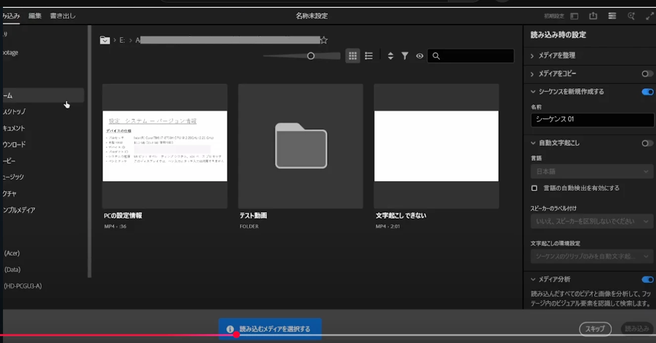

動画を拝見しました。
プロジェクト作成時、読み込みモードで、右下の「自動文字起こし」がオフの状態になっていますが、
オンにして読み込むとどうなりますでしょうか?
よろしければお試しください。
Sep 12, 2025 3:49 PM UTC
回答ありがとうございました。
「自動文字起こし」をオンにして読み込んでみました。
なにやら処理をしているような感じでしたが、
文字起こしはしてくれませんでした。
自分でももう少しいろいろやってみますね。
