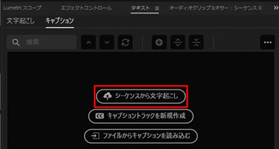

また[ファイルからキャプションを読み込む]というボタンから
テキストを読み込ませてもうまく反映されません。

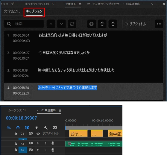

録音した音声ファイルを読み込めば、自動文字起こし機能で音声の喋っているタイミングで自動的に字幕のクリップ(キャプションセグメントが)が配置されます。下図はその例です。

②「テキスト」パネルの「キャプション」タブで「シーケンスから文字起こし」(下図赤枠部)をクリックします。

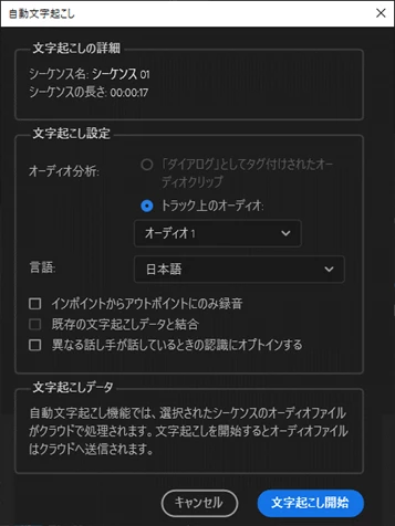

③開いた「自動文字起こし」ウィンドウで、各項目を下図のように設定し、「文字起こし開始」をクリックします。下図はオーディオクリップがA1トラックにあり、日本語の文字起こしを行う例です。

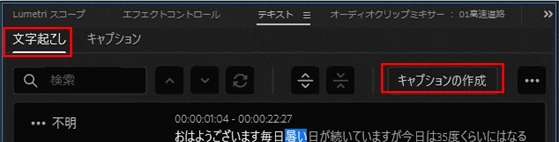

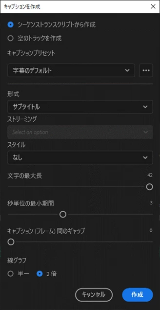

⑥「文字起こし」タブで「キャプションを作成」をクリックします。
⑦開いた「キャプションを作成」ウィンドウで、各項目を下図のように設定(初期設定のまま)し、「作成」をクリックします。
⑧Premiere Proはキャプション作成のプロセスを開始し、進行状況が「キャプション」タブにの横棒グラフで表示されます。

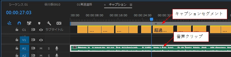

⑨キャプション作成のプロセスが完了すると、結果が「キャプション」タブに作成され、キャプションが「キャプションセグメント」に分割されて表示されます。(下上図)。
また、シーケンスにキャプショントラックが作成され、キャプションセグメントが作成されます。キャプションセグメントは音声が喋るタイミングに合わせて配置されます。

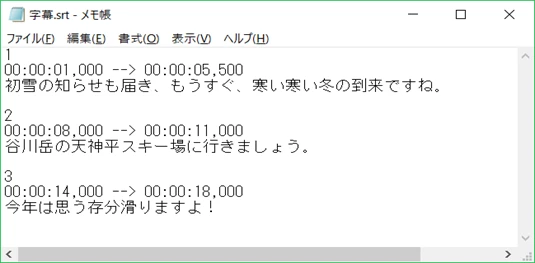

テキストファイルから.srtファイルをメモ帳等で作成すれば、その.srtファイルを「テキスト」パネルの「キャプション」タブの「ファイルからキャプションを読み込む」から読み込んでキャプションを作成することができます。
.srtファイルは下図のようなものです。メモ帳やWord等で作成できます。
1行目は、連番です。
2行目は、そのキャプションの開始時間と終了時間です。単位は、時:分:秒,ミリ秒です。
3行目は、キャプションです。テキストファイルからコピー&ペーストします。
4行目は空行です。
.srtファイルを読み込んだ後、キャプショントラックには各キャプションセグメントが指定した開始時間と終了時間で作成されます。
.srtファイルでは、大雑把な時間を入力しておいて、キャプショントラックのキャプションセグメントを会話に合うように移動し、位置と長さ(クリップの伸縮)を調整されると良いと思います。
