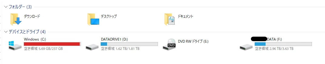

Premiere Proの容量がひっ迫して、イラレなど他のアプリがインストールできません。
・Media Cashe Filesは削除済み
・プレミアプロの環境設定からもメディアキャッシュファイルを削除済み
・Adobe Premiere Pro Video Previewsも削除済み
それでもCドライブが4GBしか空きがありません、、、、
他にどうすれば容量が空くでしょうか、、、?

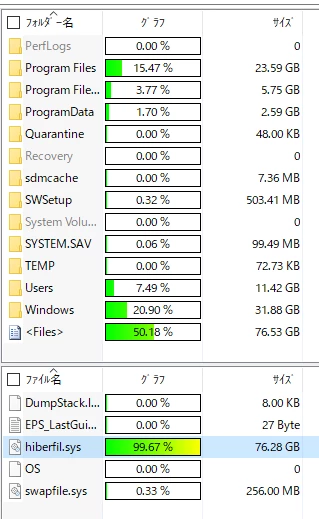

個人的な意見ですが、下記のフリーソフト使ってCドライブの何が圧迫しているのかを確認すると問題箇所がわかりやすいですよー!
https://forest.watch.impress.co.jp/library/software/diskinfo/
(Premirer Proだと思ってたのがAfterEffectsだったなんてこともあります)
ご回答ありがとうございます。
隠しファイル?がほぼ容量を占めていたようです。。。
複数名で使用している環境なので、この隠しファイルが何かよくわからないのですが、一般的にどのようなファイルかご存知ですか?

1.ディスクのクリーンアップは完了しました。

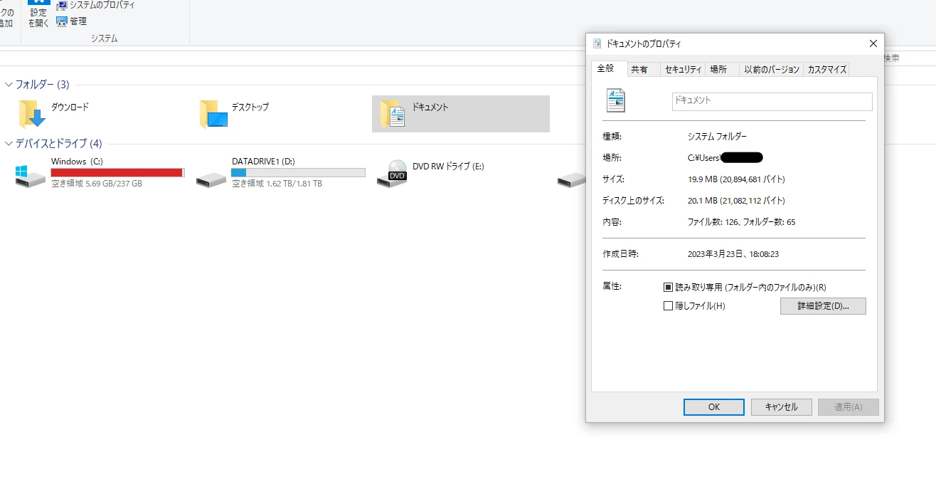

2.「ドキュメント」や「ダウンロード」などは、元々大きなデータが入っていません。
3.ドライブはDドライブとFドライブがあり、編集中のプロジェクトファイルや完了済みファイルは全てFドライブにあります。
作業環境は会社のワークステーションで、何名かでユーザーログインして使っています。

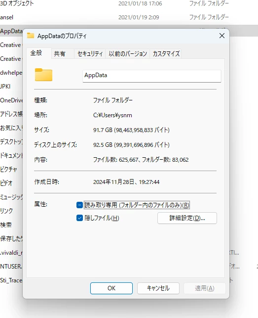

状況理解しました。参考までに、わたしのPCはCドライブにOS、プログラムを入れて、Dドライブに作業ファイルを置いているのですが、Cドライブを調べてみたら隠しフォルダのC:\(ユーザー名)\AppDataが92.5GBもありました。私はCドライブ1TBあるので放置してますが、Cドライブの容量が少ない場合は問題になるサイズだと思います。Ran11222333さんのPCのAppDataフォルダのサイズを確認の上、問題になるようなサイズであれば容量削減を試みてみてはと思います。AppDataフォルダの容量を削減する方法については以下をご確認下さい。
Windows 11またはWindows 10でAppDataフォルダをクリーンアップするには?

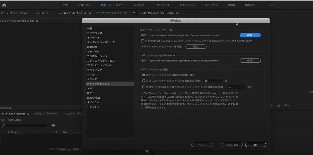

Premiere Proを起動し、プロジェクトは開かない状態で、「環境設定」→「メディアキャッシュ」ペインで「メディアキャッシュを削除」項の「削除」をクリックして開いた「メディアキャッシュを削除」ウィンドウで「すべてのメディアキャッシュファイルを削除(再起動が必要です)」を選択し「OK」をクリックします。

上記と同じペインの「メディアキャッシュ管理」項で、「次のサイズを超えたら最も古いキャッシュファイルを自動的に削除」を選択し、容量は例えば「20GB」に設定します。最後に「OK」をクリックします。
*20GBは趣味のビデオ編集の私の場合であり、ユーザーによって異なります。私は1か月に溜まる量を知らべて決めております。
*「環境設定をリセット」を行った場合は、忘れずに再設定する必要があります。
