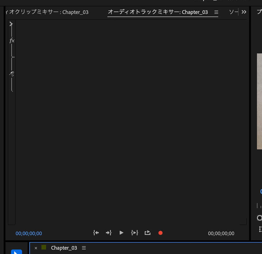

Premiere Pro オーディオトラックミキサーが表示されない
オーディオトラックミキサーのパネルは表示できるのですが、その中身が表示されません。
シーケンスに動画、音声は挿入されています。
バージョン 25.3.0
動画編集始めたてで、詳しいこともあまりよくわかっていないので、分かりやすい回答をして頂けるとありがたいです。

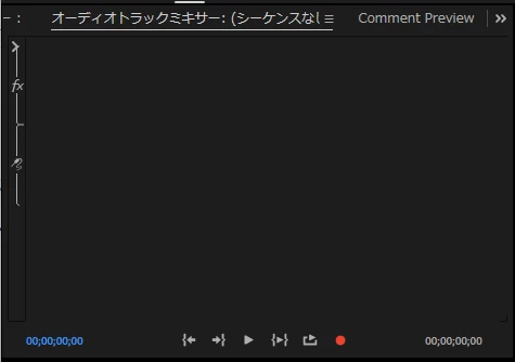

ビデオ、オーディオトラックに映像、音声クリップが置されておりシーケンスが作成されているにもかかわらず、シーケンスが作成されていない場合のような症状ですね。

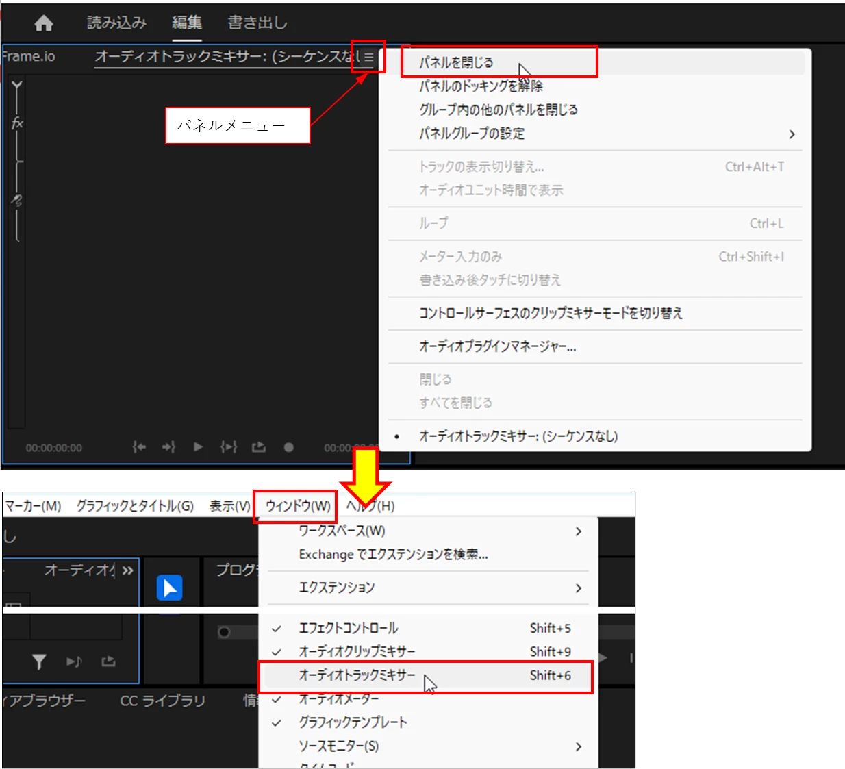

下記を試してみてはいかがでしょうか。
①一旦オーディオトラックミキサーを閉じて、再度開いてみます。
閉じるには、「オーディオトラックミキサー」パネルの右上の「パネルメニュー」(バーガー)アイコンをクリックして開き、開いたメニューから「パネルを閉じる」を選択します。
再度開くには、メニューの「ウィンドウ」→「オーディオトラックミキサー」を選択してチェックを入れます。
下記を試してみてはいかがでしょうか。

Jun 17, 2025 12:02 PM UTC
こんばんは。
分かりやすい説明ありがとうございます。
①の方法を試して見たところ、上手く表示されました!
とても助かりました!
