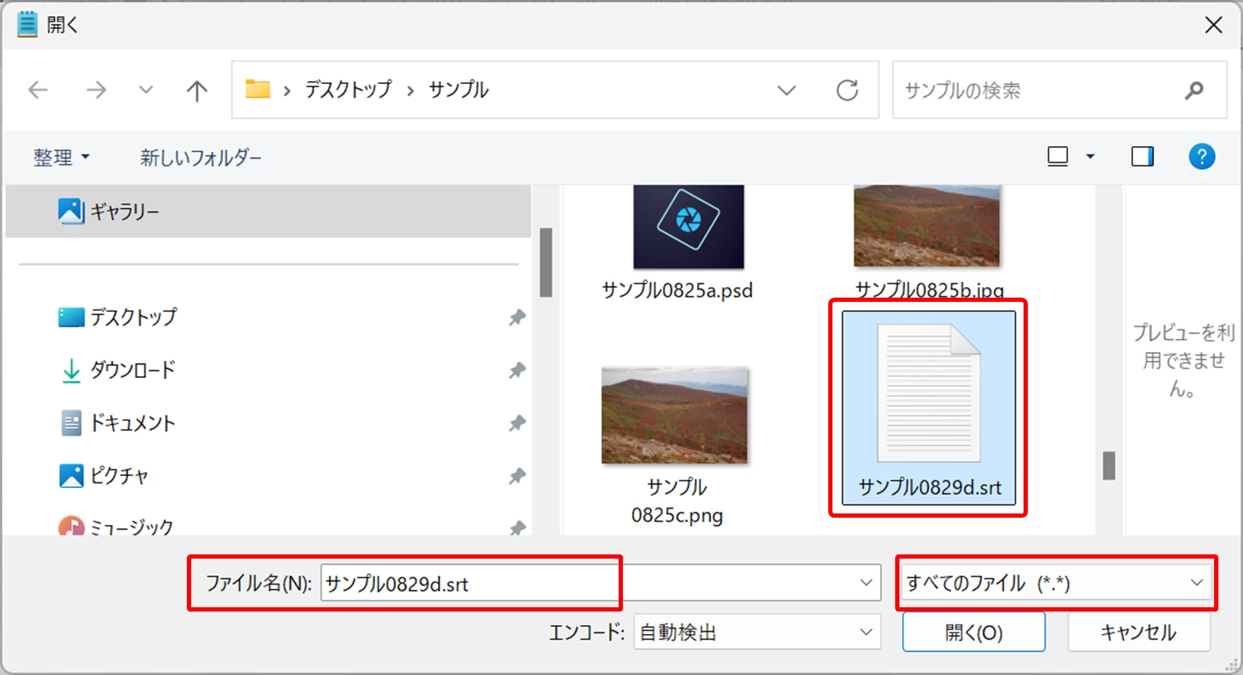

次のように行ったら書き出した字幕を修正して再度読み込むことができました。
①「文字起こし」タブで文字起こしを行ないます。
②続いて、フィラーワードや語間の削除、誤字修正等の粗編集を行ないます。
③「文字起こし」タブから「キャプションの作成」を行ないます。
④「キャプション」タブで右上の「三点リーダー」から「書き出し」→「SRTファイルに書き出し」を選択し、.srtファイルで書き出します。
⑤メモ帳で書き出した.srtファイルを読み込みます。
⑥メモ帳で字幕を編集します。
⑦メモ帳から.srtファイルで書き出します。
⑧Premiere Proでメニューの「ファイル」→「読み込み」を選択して書き出した.srtファイルを「プロジェクト」パネルに読み込みます。
⑨読み込んだ.srtファイルをビデオトラックへドラッグ&ドロップします。
⑩「新しいキャプショントラック」ウィンドウが表示されます。そのまま「OK」をクリックします。
⑪読み込んだsrtファイルからキャプショントラックが作成されキャプションセグメントクリップが配置されます。
アレレレ、ずれが出てしまいました。フィラワードや語間を削除したためでしょうか。これから調べます。
とりあえず、メモ帳で編集した内容を取り込むことができました。
*Wordにも書き出して編集し、.srtファイルに変換してPremiere Proに読み込もうとしたのですが、「インポーターから予期せぬエラーが報告されました。」と表示されて読み込めませんでした。

こんにちは
改めて試してみましたら、正常にできました。
*Premiere Proからの書き出し、読み込みは、textファイルではなく.srtファイルで行ってください。
②「文字起こし」タブで語間を適用します。
③「文字起こし」タブで「キャプションの作成」アイコンをクリックするか、または「三点リーダー」から「キャプションを作成」を選択します。
④「キャプション」タブで「三点リーダー」から「書き出し」→「srtファイルに書き出し」を選択します。
⑤「メモ帳」で、書き出した.srtファイルを読み込みます。
8/29の書き込みの⑤のスクリーンショットを参照ください。赤枠部注意願います。
⑥「メモ帳」で誤字修正等のテキスト編集を行います。
⑦「メモ帳」から.srtファイルで書き出します。
8/29の書き込みの⑦のスクリーンショットを参照ください。赤枠部注意願います。

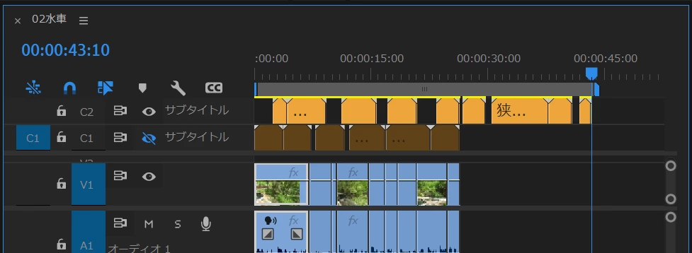

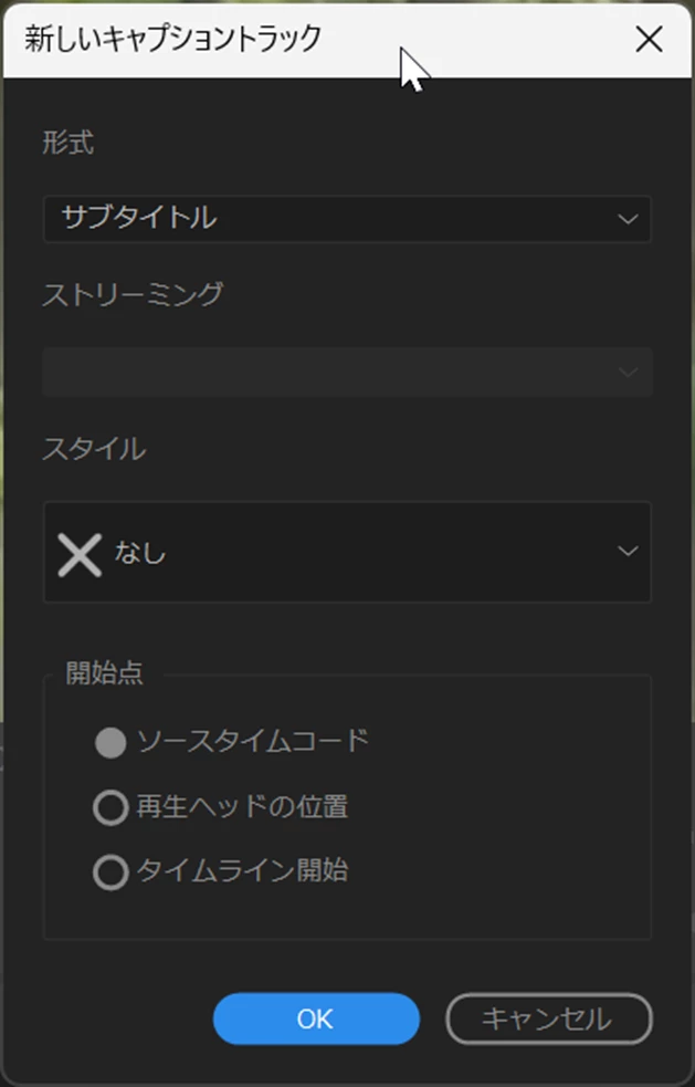

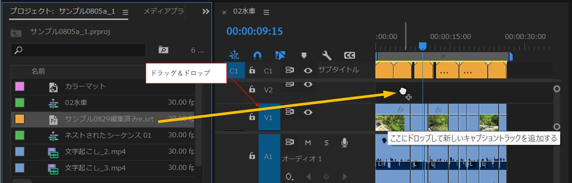

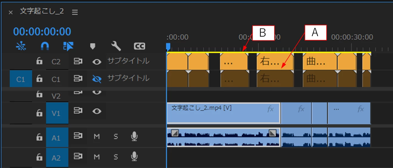

⑨読み込んだ.srtファイルを「プロジェクト」パネルから「ビデオトラック」へドラッグ&ドロップします。
下図Aは、「文字起こし」タブで「キャプションの作成」アイコンをクリックするか、または「三点リーダー」から「キャプションを作成」を選択して作成されたキャプショントラックです。
Bは、Premiere Proから.srtファイルに書き出し、メモ帳でテキスト編集した後.srtファイルに書き出し、Premiere Proで.srtファイルを読み込んで作成されたキャプショントラックです。
