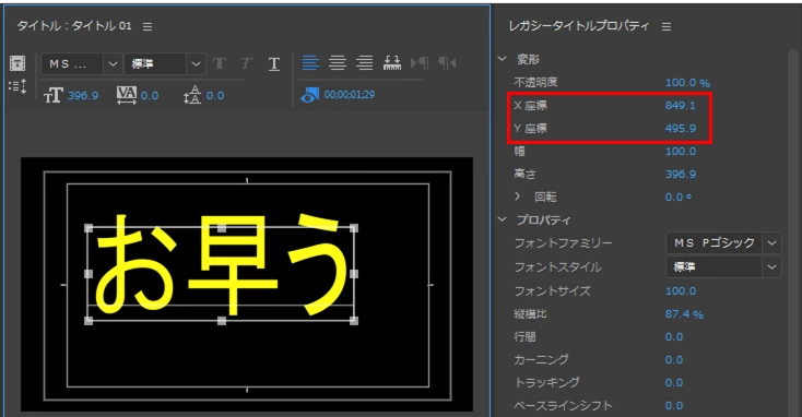

Premiere Pro CCにはレガシータイトルとグラフィックスタイトルの2種類のタイトル作成方法があります。どちらを使用されているのか分かりませんので、両方記載します。

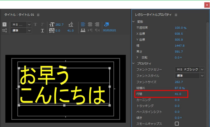

1.レガシータイトル
①行間の調整
テキストボックスを選択し、「レガシータイトルプロパティ」パネルの「プロパティ」の「行間」(下図赤枠部)で調整します。

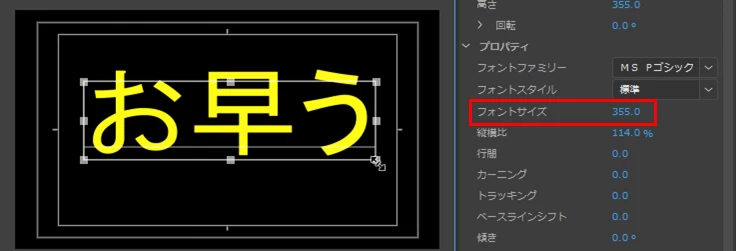

②字幕のテキストボックスの微調整
・「横書き文字ツール」でクリックして文字を書いた場合
テキストボックスのハンドルをドラッグします。文字サイズ(形状)はテキストボックスに合うように調整されます。
または、「フォントサイズ」(下図赤枠部)で文字サイズを変更します。
・「横書き文字ツール」でテキストボックスを作成後、文字を書いた場合
テキストボックスのハンドルをドラッグしても文字サイズは変更されません。
字幕のテキストボックスの位置調整
「選択ツール」でテキストボックスを選択し、テキストボックス内をドラッグします。または、「レガシータイトルプロパティ」パネルの「変形」の「X座標」と「Y座標」(下図赤枠部)で調整します。

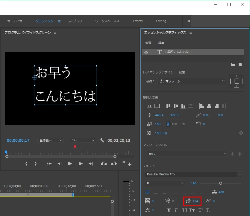

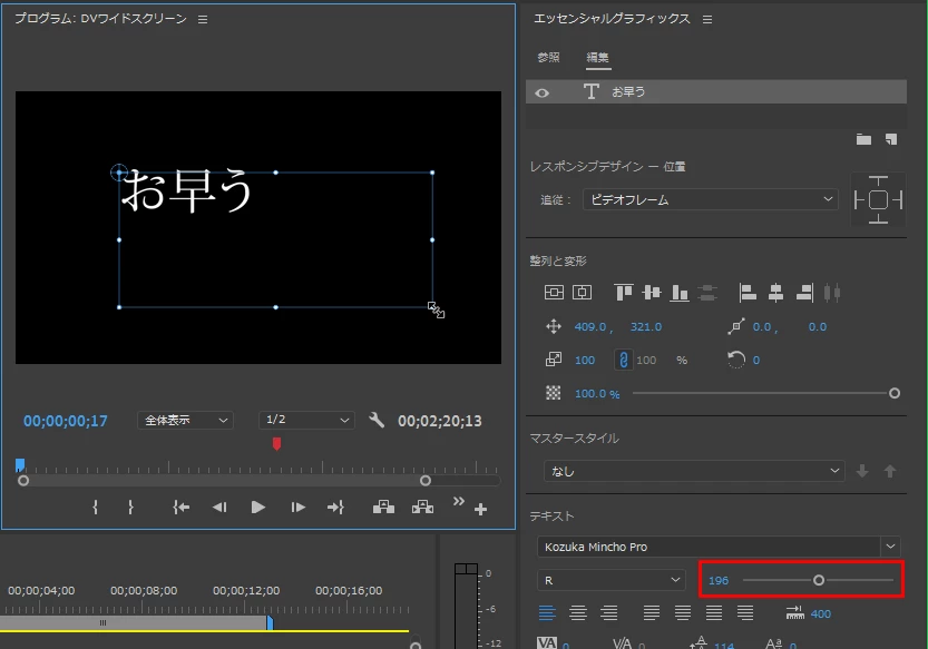

2.グラフィックスタイトル
①行間の調整
テキストボックスを選択し、「エッセンシャルグラフィックス」パネルの「テキスト」の「行間」(下図赤枠部)で調整します。

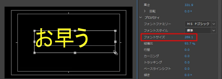

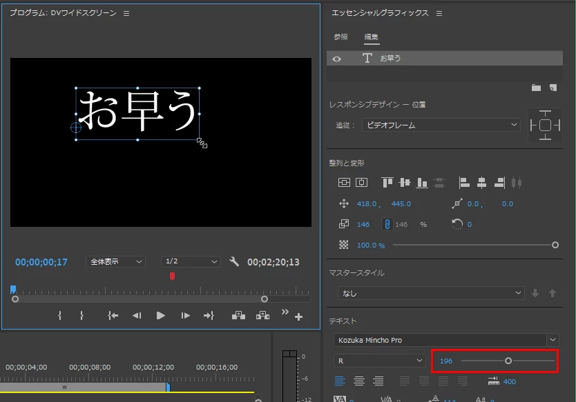

②字幕のテキストボックスの微調整
または、「テキスト」の「フォントサイズ」(下図赤枠部)で文字サイズを変更します。

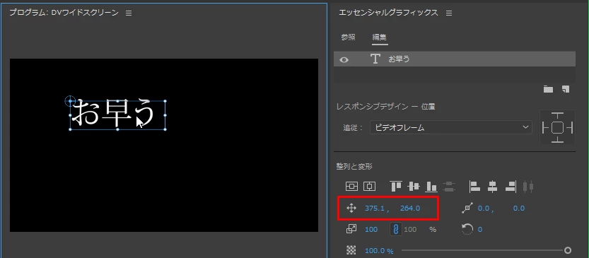

字幕のテキストボックスの位置調整
「選択ツール」でテキストボックスを選択し、テキストボックス内をドラッグします。または、「整列と変形」の「アニメーションの位置を調整」(下図赤枠部)で調整します。
