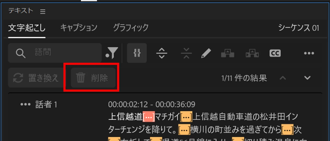

    推定ですが、「静的な文字起こし」を行っているからではないでしょうか。
    「静的な文字起こし」では、「削除」ボタンはグレーになっていて、「語間」の削除はできません。

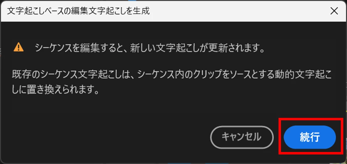

    ①「文字起こし」タブで右上の「三点リーダー」をクリックして開いたメニューから「文字起こしベースの編集文字起こしを生成」を選択します。
      ②「文字起こしベースの編集文字起こしを生成」ウィンドウが表示されたら、「続行」をクリックします。

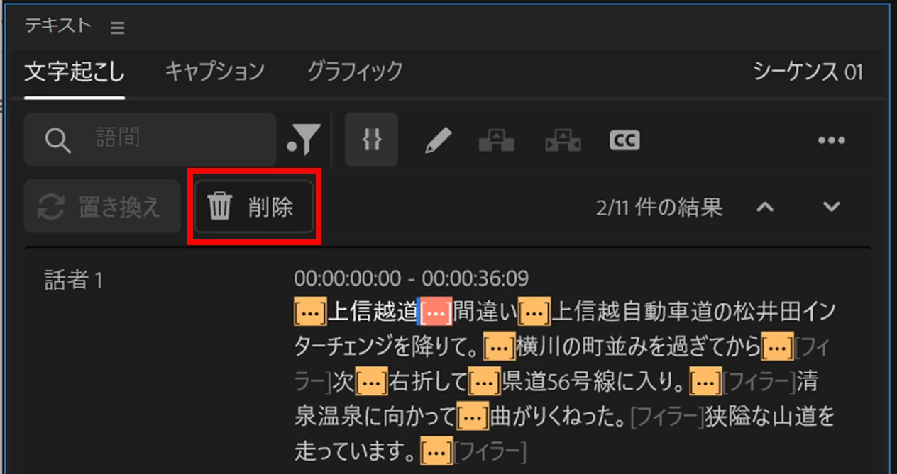

    ③すると「文字起こしベースの編集」が行われます。今度は「フィルター」→「語間」を選択すると、「削除」ボタンはグレーになりません。「削除」ボタンをクリックします。
    ④「すべて削除」、「削除」ボタンが表示されます。前者では語間を一括で削除でき、後者では対象の語間を1個ずつ削除できます。
    *「削除」ボタンの上にある矢印で「語間」間を移動できます。

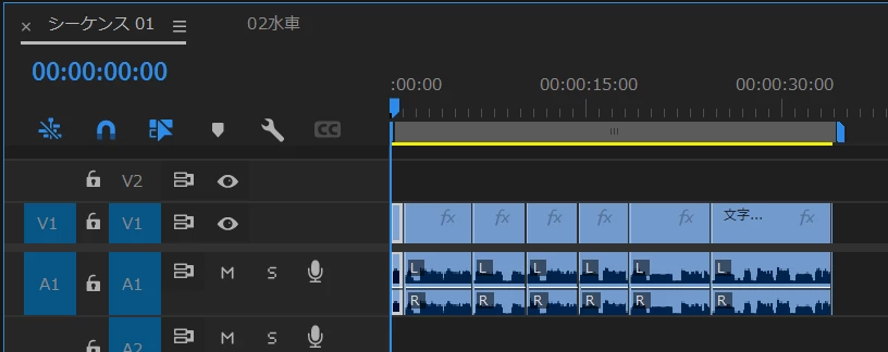

    ⑥ビデオトラックでは、「語間」を削除した部分がリップル削除されます。

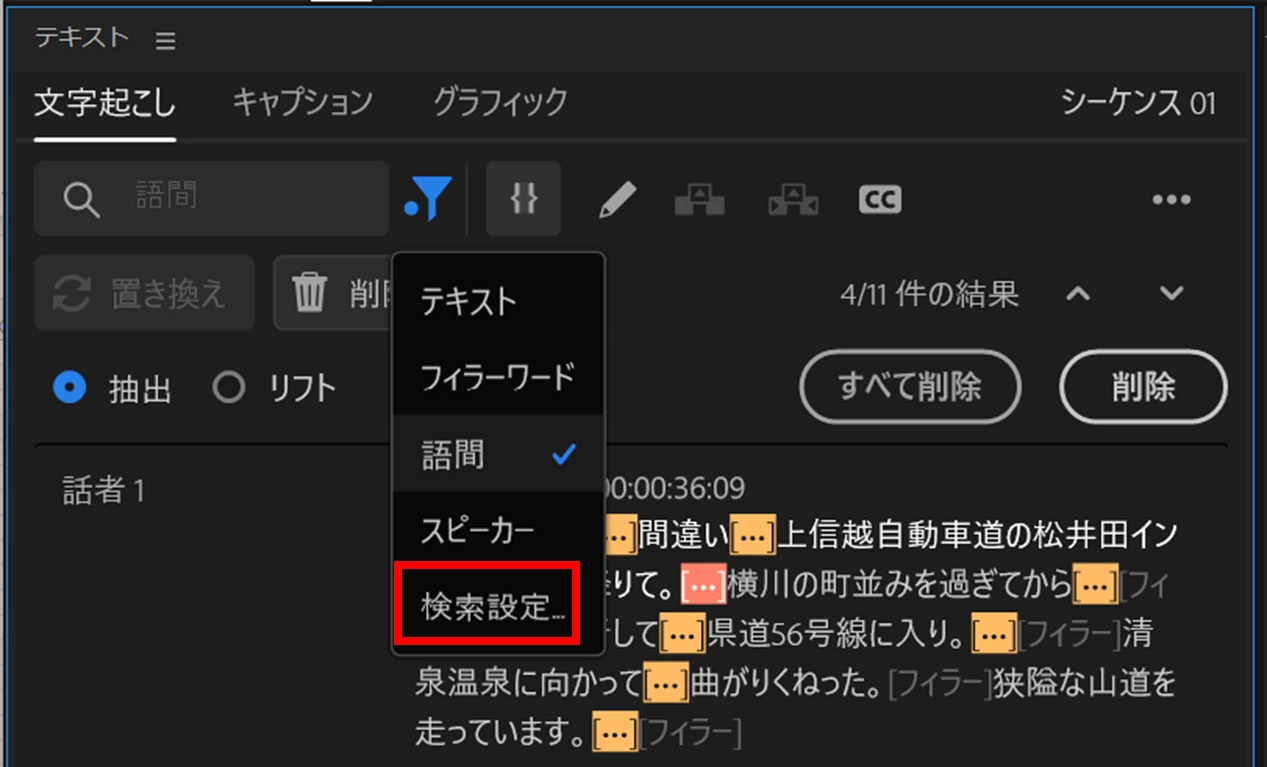

    ① 「フィルター」から「検索設定」を選択します。
    ②開いた「文字起こしの表示オプション」ウィンドウで「一時停止の最小の長さ」スライダーで時間を調整します。
