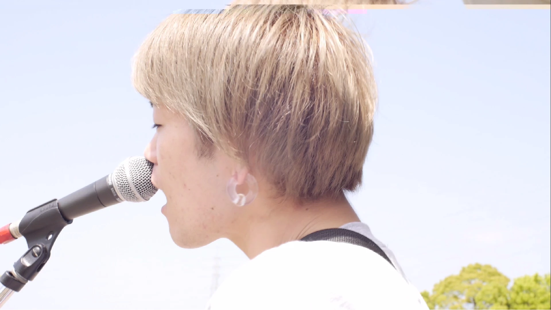

Premiere Pro 2018において映像にノイズが発生します。
レンダリングをかけてH.264等で書き出してもノイズが乗ったままです。
わかりにくくて申し訳ないですが、画像の上のほうにノイズが乗っています。
場合によってはもっと激しいノイズが走るときもあります。
動画素材自体には問題はありません。

プロジェクトファイルに読み込んだばかりの動画ファイルは問題なくプレビューできます。
しばらく時間をおいてから(いくつか操作をしてから?)プレビューするとノイズが乗ります。
