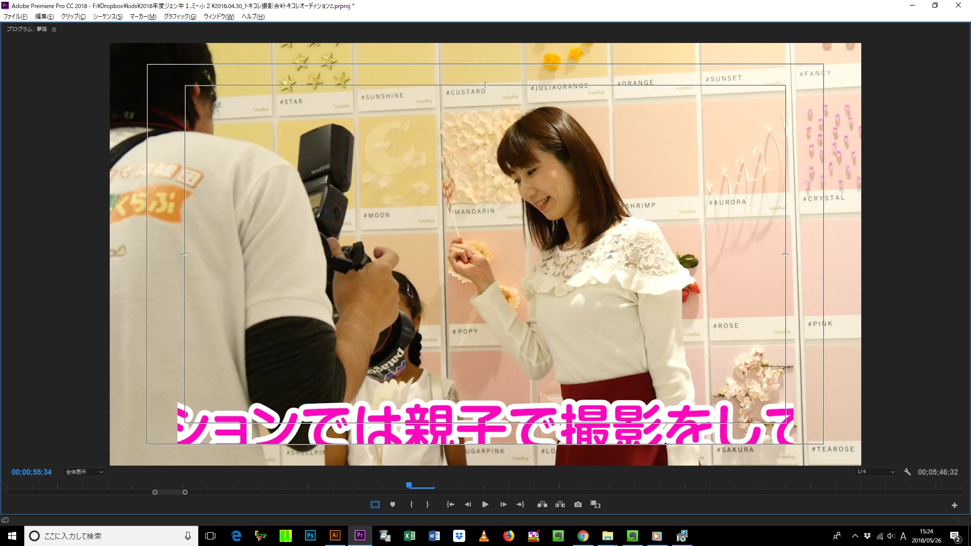

ある程度の領域に達するとテロップの両サイドと下の方が削れるようになります。
だいたいその領域はセーフマージンの内側くらいが両サイドで、下は外側のセーフマージンのあたりを超すと消えます。
たまにならないこともあります。
画面いっぱいに大きな文字を出したい時はどうしたらいいでしょうか?

    横から失礼致します。
    可能性の一つですが、タイムラインでグラフィックのクリップを選択した状態で、「エフェクトコントロール」のモーションの位置・スケールの設定値を変更なさってませんでしょうか?
    1920x1080のシーケンスですと、例えばスケールが83%くらい、位置のY座標が580(もしくはアンカーポイントのY座標が500)くらいになっていますと、添付していただいた画像のようになると思います。

    こんばんはhiroshim13832387さん
    ①OSとそのバージョン、Premiere Pro CCのバージョン(CC2018等)を教えてください。
    ②この症状は、OSのアップデートやPremiere Pro CCのバージョンアップ後に発生するようになりましたか。
    ③他のプロジェクトや新しく作成したプロジェクトで発生しますか。

    ①OS Windows10、Premiere Pro CCはバージョン12.0(CC2018最新)
    ②最近こちらを入れたばかりでアップデートではないです(以前はCS6を使っており、入れ替えました)
    ③他のプロジェクトや新しく作成したプロジェクトでも発生します(いかにもマスクがかかっているような症状なのですがマスクをかえてはいないんです)
    ②B.環境設定フォルダーの再作成というものもやってみましたがだめでした。

    こんにちは
    改善しませんでしたか。
    次のような症状ですね。
    ・文字の途中で切れているので、まるでマスクをかけたような症状を呈している。
    ・他のプロジェクトでも発生する。
    いろいろ試してみましたが、症状の再現は出来ませんでした。難しい!
