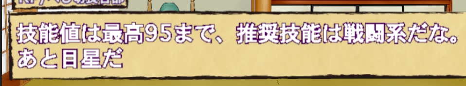

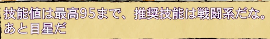

テロップ中心の動画を作成しているのですが、プレビュー再生時と書き出した動画のテロップの文字がぼやける、荒れると言いますか、潰れます。停止時は正常なのですが再生すると気になる程度に荒れるのでどうにかしたい所存です。
よく見るとテロップ以外も再生時に荒れている様なのですが、そこまで気にならないのでテロップだけでもどうにかできたらと思っています。
1枚目が停止時で、2枚目がプレビュー再生時のものです。書き出し時も2枚目とほとんど同じ感じです。

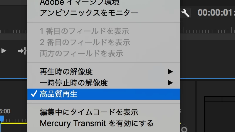

書き出した動画の文字も荒れるということですので、150kwさんのご返信にもある通り書き出し設定とシーケンスの設定があっていない可能性があると思います。
停止時と再生時で画質が異なる件については、もうひとつ可能性が考えられます。テロップの素材を縮小して使用しているような場合には、プログラムウィンドウの「設定(スパナのようなアイコン)」にて「高品質再生」にチェックを入れると、再生中の画質が改善されるかもしれません。
これは、あくまでも再生中の画質に関する設定なので、書き出しの画質には影響しない部分です。
書き出しの画質(特に拡大縮小)については、書き出しの設定で「最高レンダリング品質」にチェックを入れているか入れていないかや、「プロジェクト設定」の「一般」の「レンダラー」に何を選んでいるかによっても変わりますので、150kwさんのご返信の項目と併せて現在の設定をお書きいただくと、原因が見つけやすくなると思います。
なお、インターレースで編集している場合(シーケンス設定で、フィールドが「無し」以外になっている)は、上記とは別の事情で再生時と停止時の画質の違いが生じ、また、書き出したファイルの画質は再生環境にも依存する部分がでてきます。

素早いお返事ありがとうございました。
お返事遅くなり申し訳ありません。
プレビュー再生時の文字の荒れはそれで治りました。ありがとうございます。
